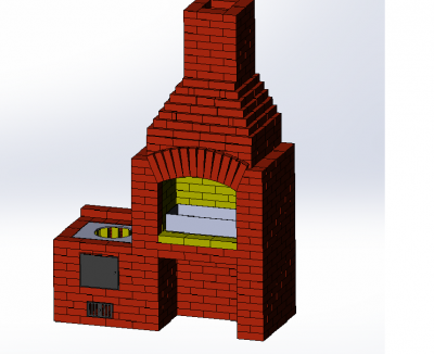

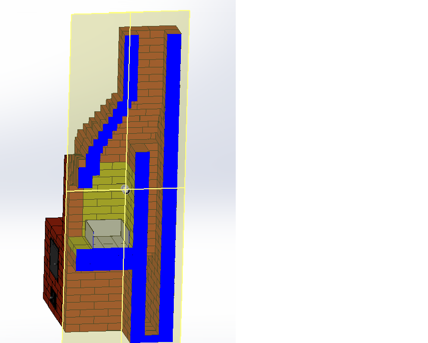

Всем здравствуйте, нарисовал в SolidWors 2013 барбекю+казан. Подскажите спецы, будет ли работать? Или ерунду полную нарисовал. Если файлов солида по каким то причинам будет не достаточно, могу наделать разрезов и выложить картинки.
сами файлы солида http://files.mail.ru/555E79E8F97E45CBAC83609FB8AEE00D

Для казана надо толстостенную топку.А для отвода дыма левую стену топки в ДАННОМ СЛУЧАЕ РАССМРТРИМ КАМИН надо ложить в 38 см и там расположить дымоход казанной топки и отверстием 130х130 в начале дымосборника соединить с основной трубой.Задвижку общую ставь 230х200 и трубу 5 метров от пола.Если колосник на камин поставишь тяга еще лучше будет.
Если хочешь мангал насоящий надо толстые стенки камина ложить с теплоизоляцией.
А вмечто дровника можно поддув сделать.Только гореть с гулом будет. Надо что-то делать с регулировкой поддува на колосник- или дверцу поддувальную ставить.

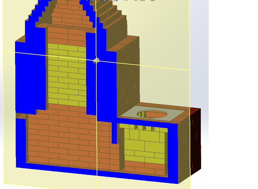

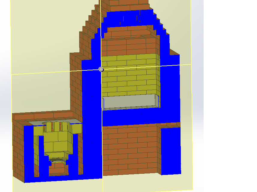

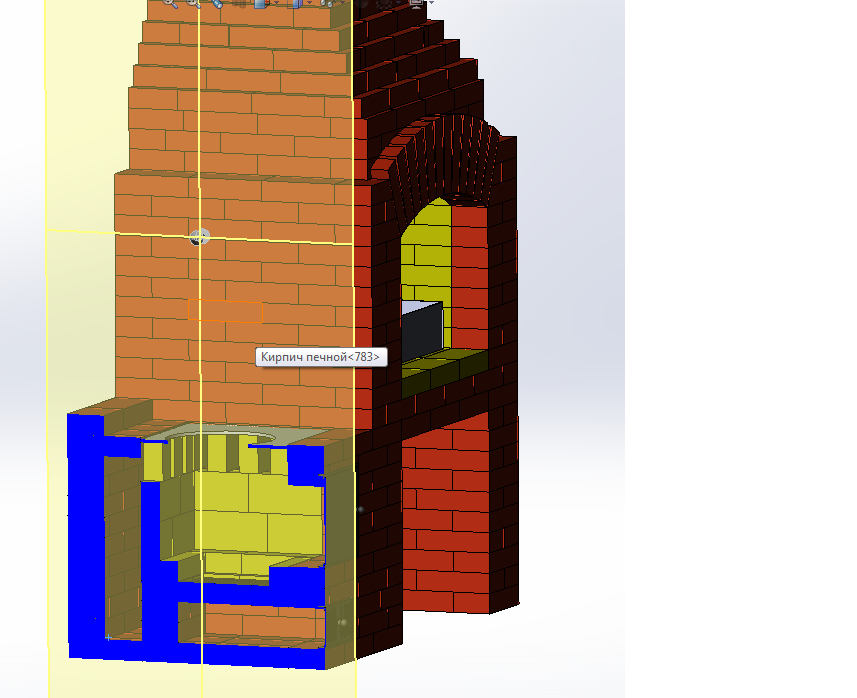

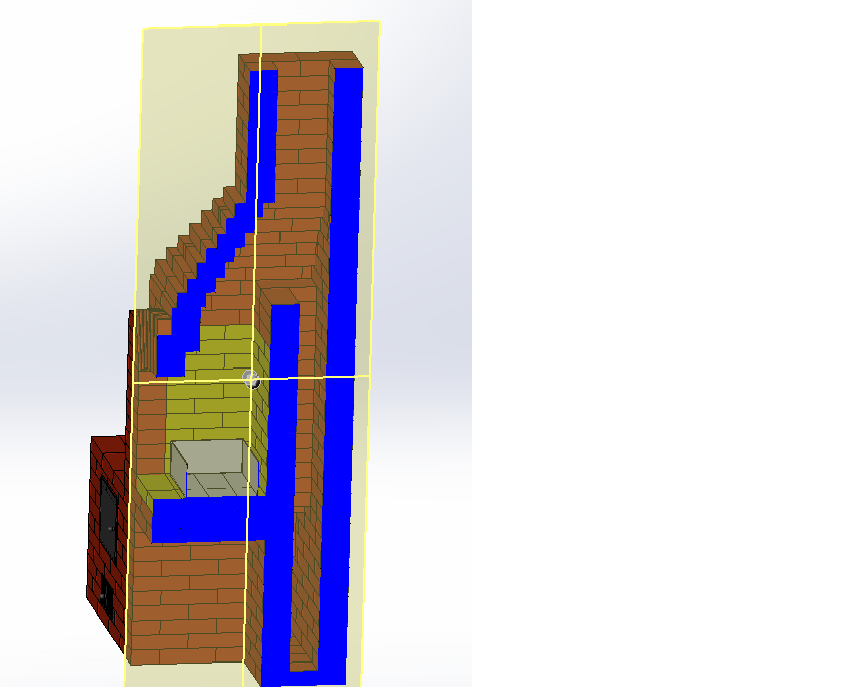

Вы смотрели прям в трехмерке мой проект? конкретики хочется. Выложу разрезы.
Что неправильно? Или все не правильно?

Можно и так , но Вы чрезмерно усложнили конструкцию . Проще сделать , как предлагает pe4ka, И габариты меньше .

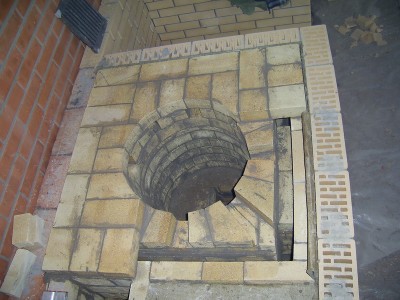

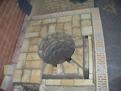

Я просто пытался равномерно нагреть казан. Как здесь но упрощенно )))

смирнов иван
Сообщения: 1171
СообщениеДобавлено: Пт 25 Апрель 2014, 10:23 Ответить с цитатойВернуться к началу
Можно и так . А можно поставить чугунную плиту под казан . Слжитьпо принципу кухонной плиты .
