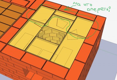

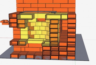

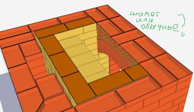

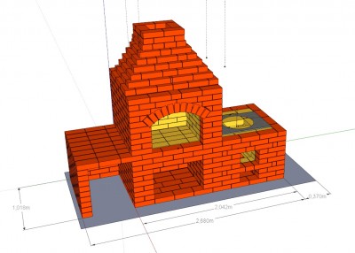

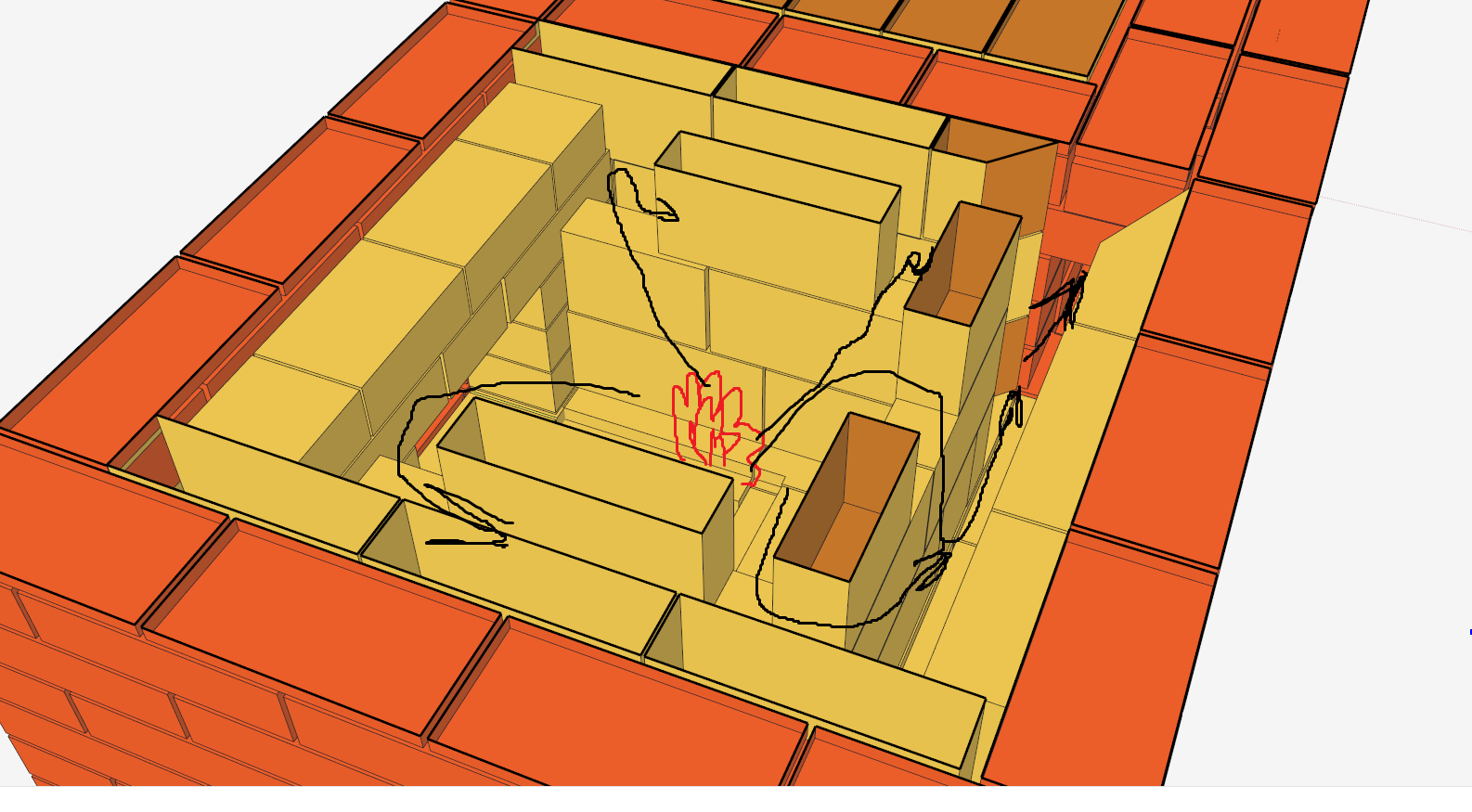

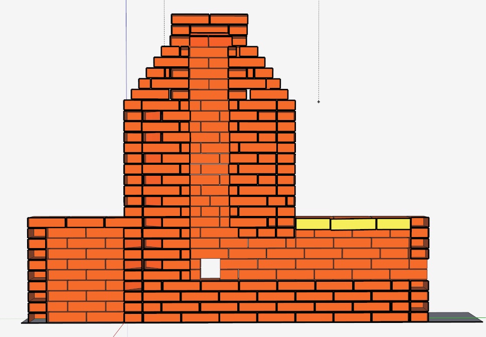

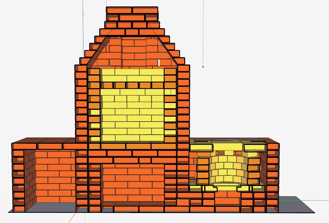

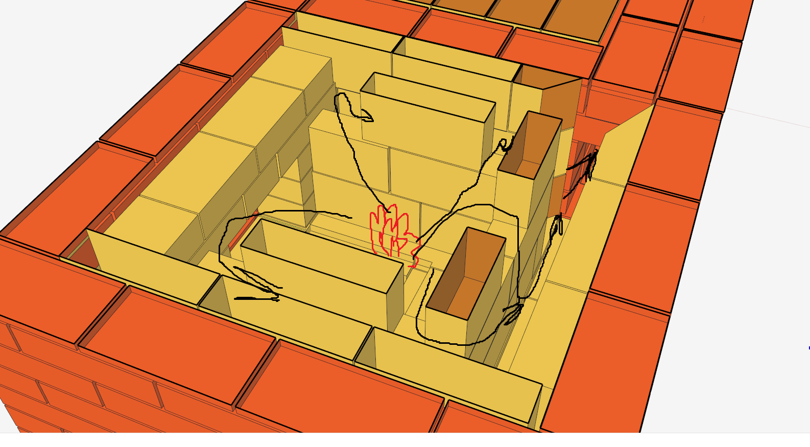

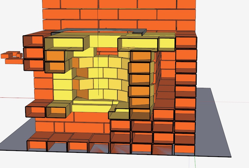

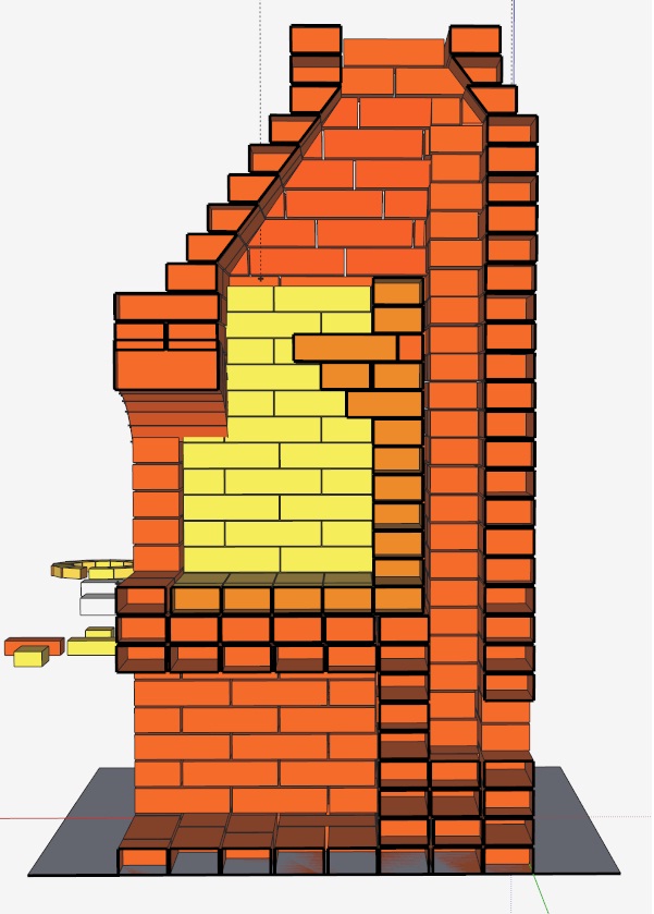

Доброго времени суток!
Собираюсь строить барбекюшницу в беседке. Состоит она из казанницы, барбекюшницы, отделения для дров и столешницы. Собственно хотел бы узнать ваше мнение по этому проекту. Может быть есть какие-то ошибки или можно что-то сделать более "красиво". К тому же есть несколько вопросов:
1 Какой тип кирпичей нужно использовать над аркой? (см картинку) Если шамотный, то можно ли арку делать из обычного?
2 Чем нужно отделять плиту от шамотного кирпича? Я предполагаю, что на шнур асбестовый ее класть или как?
3 Перекрытие казанницы - собственно на что его можно опереть? Может быть есть какие-то типовые решения этой проблемы (см картинку)
сам проект: http://files.mail.ru/038326FA9FFC4E9F97732FF85E7E918D

Очень не нравится плита под казан. На что опирается верхний ряд кирпичей? Будетили перекрывать чугунной (стальной) плитой. У себя делал под стандартную плиту 705х530 отверстие 400мм. У вас плита нужна 750х750. Такие бывают? Порядовка моей топки.
СообщениеДобавлено: Вт 9 Июль 2013, 09:30 Ответить с цитатойВернуться к началу
Плита лежит на песчаной подушке и песчинки как пдшипники-не дают смещения кладки.Непонятно как дымоход казана ты соединишь с дымоходом барбекю.Арку лучше с огнеупора ложить..Паз под плиту пили с запасом не менее5мм на расширение плиты...

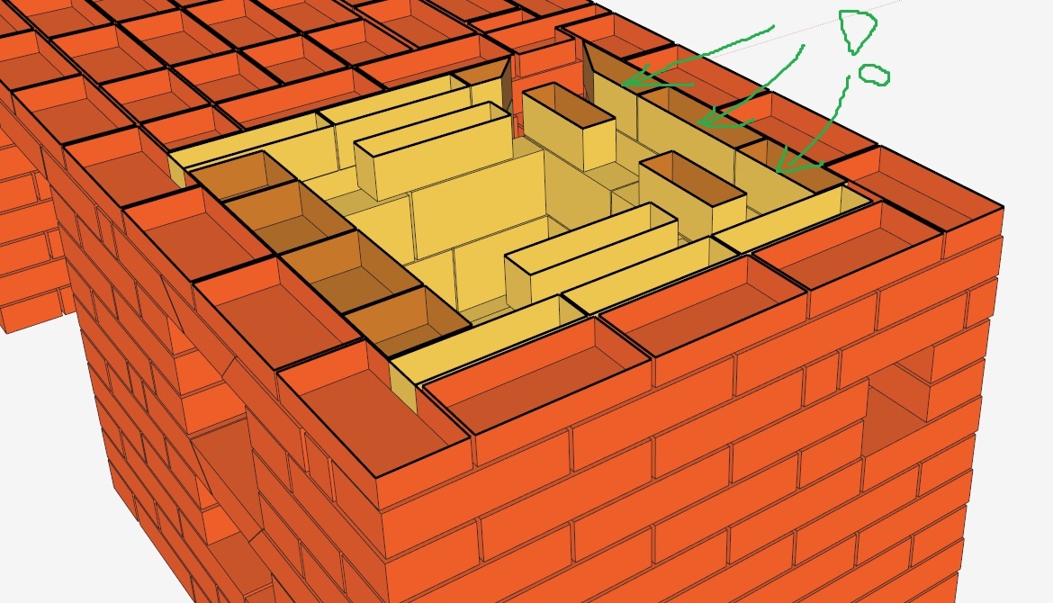

Вчера вроде бы доделал проект, тогда же начал кладку. Сегодня вечерком залью фото с полей.
Валентин, видел ваш проект, габариты печки практически идентичны с моими, плита под казан у меня тоже будет 705х530. Однако топка вашей казанницы сделана из маленьких кирпичей, а у меня шамотные кирпичи стандартного размера 250х120х65, так что ваш вариант мне к сожалению не подходит.

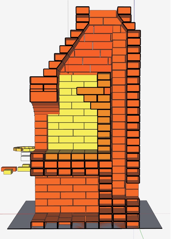

Переделал казанницу, сделал ее квадратной и с шамотными стенками по периметру казанницы. На них сверху кладутся шамотные плиты 460х230. Паз под чугунную плиту сделаю как рекомендует pe4ka, спасибо вам за ответ. Кирпичи в топке кладутся на ложок (длинную боковую грань), дабы уменьшить габариты.
Дымоход из казанницы идет по задней стенке на уровне пола топки этой самой казанницы. Далее он поднимается наверх и соединяется с дымоходом из барбекю на уровне окончания шамотных кирпичей в топке барбекю. Выше не сделать, поскольку шамотные кирпичи являются одной из стенок казанного дымохода (см картинку).

СообщениеДобавлено: Вт 9 Июль 2013, 12:49 Ответить с цитатойВернуться к началу
Я же опускал вам выходной канал на 3 ряда. Для лучшего прогрева топки вокруг казана. Квадратная топка хуже круглой.

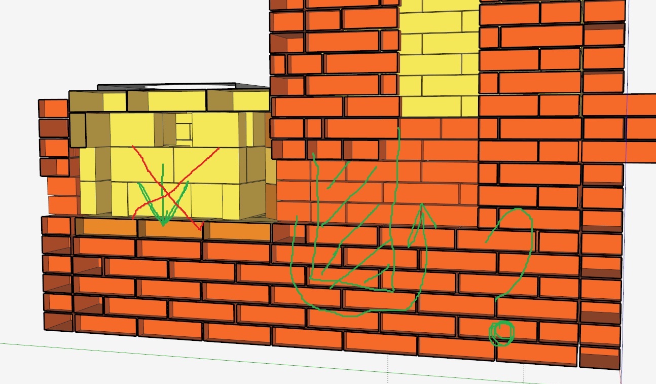

Владимир, спасибо вам большое за ответ и проделанную работу, помогли прояснить некоторые моменты. Отвечать, к сожалению, не было совсем времени, извиняйте. Дымоход казанницы в предыдущем варианте действительно стоило опустить ниже, однако сейчас топка "облицовывается" шамотным кирпичом, поэтому в самой топке опустить дымоход нельзя. А опускать его там, где до вертикального казанного дымохода остается 1.5 кирпича, не вижу смысла. Обогревать будет заднюю стенку да и только. (см картинку)
Так же на мэйле висит фотграфия перекрытия дровницы - уголками толстыми перекрываю. Вообще и без поддержки передние кирпичи висят, но для надежности временно добавил деревянные подпорки. Дальше когда это все перевяжется в верхних рядах и подсохнет слегка - подпорки уберу. Такой системой мой товарищ уже клал одно перекрытие, поэтому и решил так делать. Хорошо, стабильно держится.

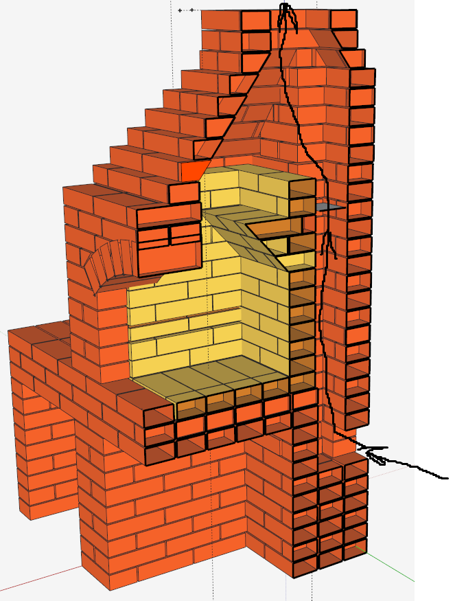

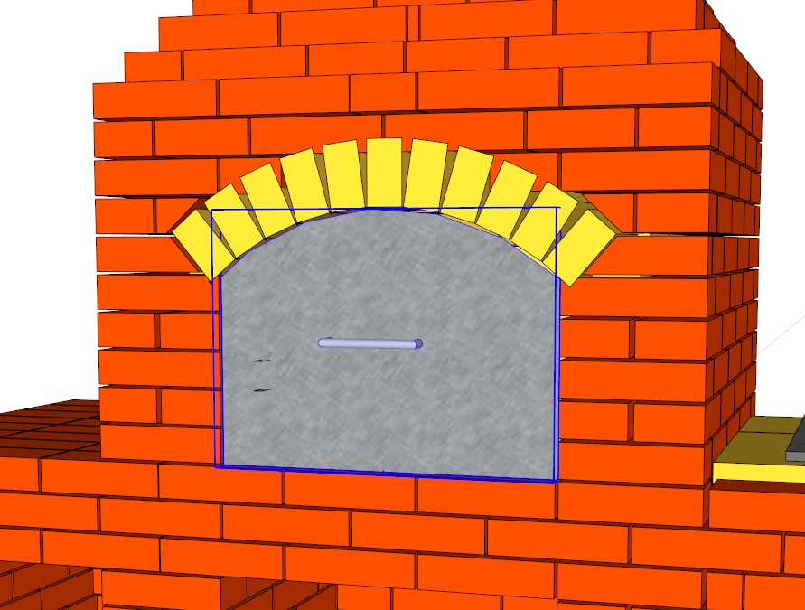

pe4ka, труба шестерка с отверстием в 2 кирпича по площади. Такое сечение сделал исходя из того, что кирпич сечения от барбекюшницы, кирпич от казанницы. Сечение портала примерно 0,4 квадратных метра, если конечно математика меня не подводит. На крайний случай предусмотрены: задвижка трубы казана, закрывающий портал барбекюшницы лист металла. Лист металла пока не знаю из чего и как буду делать, но выглядеть он будет примерно вот так (см картинку) Его кстати можно найти в "скрытых" в проекте. Надо нажать Правка, Отобразить, Все
Дымовой зуб, мне кажется, не помешает. Я просто не уверен в траектории воздушных потоков при сливании казанного дымохода и барбекюшного. Возможно они будут друг друга тормозить и будет дымление через барбекю... С дымовым зубом вероятность дымления станет поменьше.

СообщениеДобавлено: Чт 11 Июль 2013, 08:22 Ответить с цитатойВернуться к началу
Неважно где опускать канал. Он должен быть ниже. Теперь у вас низ футеровки топки под казан будет холодным. Остывать сразу после топки.
Какое железо в перекрытии проема? Я же убрал все повисшие кирпичи... Кошмар... Вы еще понаблюдаете как будет корежить ваши толстые уголки.
Может еще на цементный раствор кладете.... Sad

Собственно доделал до перекрытия казанницы, осталось в шамотных плитах выпилить паз для плиты. Шамотные плиты кстати оказались сильно прочнее шамотных кирпичей. Пилились долго и мучительно. Диск болгарки утратил работоспособность во время этих действий, пришлось ехать за новым.
Владимир, казаннице и не нужно долго держать тепло. Пусть остывает наздоровье. Еда приготовлена, зачем тепло то хранить?
Уголки шестерка (63 на 63 вроде бы, или что-то в этом районе), провисших кирпичей нет - во время кладки изменил конструкцию перекрытия. Ближний и задний ряды кирпичей лежат параллельно передней стенке, а средние - перпендикулярно.
Почему вы считаете, что уголки будет корежить?От ближайшего огня их отделяет 2 ряда красных кирпичей и ряд шамотных. Они холодные будут. Швы в шамотном ядре делаю ответственно, каждый шов 3 мм. Между шамотным ядром и красными кирпичами тепловой зазор, заполненный асбестом. Красные кирпичи вокруг ядра тоже не будут сильно греться. В итоге: уголки холодные, красные кирпичи холодные, топка сама по себе. Вообщем не понимаю, что вам не нравится в уголках...
