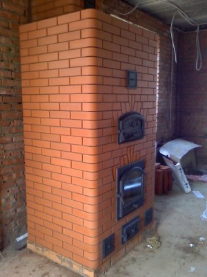

Хотим топку "под камин", чтоб была Хлебная камера (примерный вариант прилагаю).

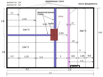

Особенностью является то, что все 3 стены будут вплотную к печи. т.е. она будет в центре дома, в мнимом углу стен(см. план дома). Комнаты должны быть изолированны между друг другом, т.е. не должно быть зазоров между стенами и печкой.
Требуется сделать фундамент под печь. Особенностью является то, что на него будет опираться и балка, на которой будет взводиться межкомнатная перегородка(см. план дома).
Считаю такой вариант неправильным,печной фундамент не должен быть привязан к дому и перегородкам. Если он(печной фундамент) начнет опускаться или подниматься ,то потянет за собой и перегородки,к чему это приведет трудно предугодать. А остальное все вполне возможно реализовать в жизнь. Когда планируете начинать? Как давно стоит сруб под крышей?

А какие еще тогда варианты с размещением печи и фундамента, если учесть что там проходит одна из балок и надо чтоб она обогревала весь первый этаж. Была мысль сделать фундамент на заливных сваях (5 шт d200) на 1,5 м в глубину с ростверком. теоретически он не должен ходить вообще. кроме того заделка опорной половой балки по идее дает ей немного скользить в горизонтальной плоскости - след.но уменьшает подвижки (остаются только вертикальные), но на фундаменте будет общий вес около 10 тонн(печь+стена+все, что опирается на стену, например часть 2го этажа). так что его будет трудно продавить вверх.

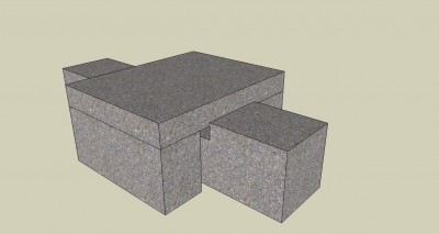

Скажите, а на ленту (розовая на схеме) все сдвинуть нельзя? С фундаментом печи можно было бы решить тогда так, например.
Опирать балки на фундамент печи действительно не здорово. Даже если делать фундамент свайным, возможно он не шелохнется, но строение может двигаться относительно фундамента печи.
Печь на вашем фото примерно на 4 кВт при 2-х топках в день. Достаточно ли это - надо посчитать теплопотери помещения.

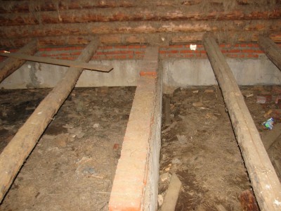

Предидущие хозяева так и планировали, потому и сделали ленту из блоков. Но мы промеряли, оказалось что они всего 30 см в ширину, чего явно недостаточно. было бы хотя-бы 70-80 можно было бы что городить типа обвязки двутавром или швеллером и на такой платформе делать печь. Это первое. а Второе, основная идея, что печь "торчит" во всех трех комнатах, а при планировке по внутренней ленете фундамента получается 3 очень узких(2,5-2,8м) и длинных (5м) комнаты. Это кране неудобно. Поэтому с большим сожалением пришлось отказаться от этой идеи. Кроме того все в один голос утверждают что печь должна стоять на своем фундаменте. Исселдовав вопрос пришел к выводу что оптимальным является ростверковый фундамент на 4-5 заливных столбах (с арматурой внутри) с уширениями внизу столбов, с заглублением от 1,5м. оптимально 1,8м. связанный черз арматуру с несущей заливной плитой на требуемом уровне при толщине плиты от 30-40См. При чем если делать еще и вибробетон - то вобще стоит мертво. Да и строить его достаточно просто, нужна только приспособа, чтоб делать уширения на глубине, бытовая бетономешалка, и вибратор для бетона. Стоимость инструментов не высока.
Касаемо опирания балок на фундамент, думаю что если просто сделать лапы (где то на 30 См) и сделать зазоры (балку придется перепиливать, т.е. вырезать кусок посередине фундамента) для ее перемещения, то на плече в 2,5 метра при выпирании фундамента ну скажем на 5см (что очень много учитывая заливку столбов гарантированно ниже уровня промерзания и связки единой монолитной плитой) это не сильно поднимет внутренние перегородки, т.к. они будут через брус упираться в перекрытия 1 и 2 го этажа. К тому же сама печка получается полуразвязанной со стенами и прочим.
Касаемо движения самого здания, там неплохой ленточный фундамент с заглублением в землю минимум на высоту одного блока (50-60 см) - это то, что видно невооруженным глазом. Да и стоит фундамент со срубом около 3х лет, а существенных трещин на ем не видно. Что внушает спокойствие.
касаемо самой печи - это образец внешнего вида, т.е. "хотелки" по примерному внешнему виду и акуратности работ. По факту там скорее всего надо будет переставлять трубу, чтоб она не попадала на межкомнатные перекрытия и балки. Стал искать по картинкам - оказывается это печь от "Правильные печи"Smile. Очень хорошо, но для меня дороговато ( Но думаю что для хорошего мастера с хорошим материалом и творческим подходом вполне по силам создать аналогичное (не копию!) творение!
Чтобы лучше представляли о чем идет речь прилагаю фото места в доме, куда предстоит поставить печь. Слева от нитки фундамента.
