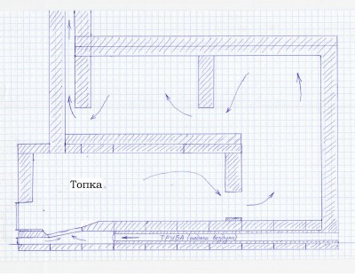

Всех приветствую!
Назрела необходимость постройки новой печи. Старые пришли в негодность, потому будут сломаны. Новая печь пока непонятно какая будет, из готовых проектов что то ничего подобрать не смог. Опыта никакого в печном деле, немного успел только коснуться теории. Времени мало, зима на носу, средств тоже Sad. Посему решил делать пробовать сам. Так как готового проекта не подобрал, попробовал прикинуть как бы могла выглядеть печь нужная мне. Очень бы хотелось чтобы уважаемые мастера, кого не сильно затруднит моя просьба, помогли мне с проектом будущей печи, а также возможно, проконсультировали по поводу возможных ошибок при кладке. То что смог пока сложить в голове постарался начертить, пока очень абстрактно, до порядовок еще далеко, но хотя бы понять что должно получиться для начала. Требования к печи следующие: длина - 2 метра(можно чуть более), ширина - 65-80см(хотелось бы поуже, но при этом хочеться топку не уже 30см), высота - до 160см(еще лучше - 140). Кирпич читал что найти хороший сложно, да и на практике убедился - соседям прошлый год сложили печь пятиоборотку простую, за сезон в топке осыпалась половина тощины кирпича почти Sad, потому решил пробовать ложить из ШБ-7. Или как минимум думаю должна быть футуровка топки, но поскольку опыта никакого - мне кажеться проще и надежнее сложить всю печь из ШБ-7, поскольку не представляю как делается правильно футуровка. Дом - сруб, проживание постоянное. Сам сруб 6х6, там и планируется установка печи, но врезав ее в стену рядом с дверным проемом, так чтобы топка немного выходила на кухню(3,5х6). Боковой интервал до дерева думаю оставить 25см и заложить кирпичем. Вкратце вот так. То что смог нарисовать сейчас - прилагаю, не пинайте сильно, но указывайте пожалуйста на ошибки. Может быть у кого то есть готовый проект под мои требования - было бы тоже хорошо. Печь нужна просто отопительная. Труба - в любом месте, не принципиально вроде бы, у меня получается над топкой. Колпаки понимаю что маловаты, начертил с учетом общей высоты печи 140 см, можно поднять еще на 10-15см, колпаки на столько же станут глубже. Если еще сделать под зольника(простите, на знаю как правильно назвать) на уровне пола - то еще 7,5 см можно добавить(т.е. если первый ряд уложить ниже уровня пола). Труба к зольнику предполагается для подачи воздуха из подпола. Основание печи - армированная бетонная подушка, толщиной сантиметров 7, залитая на цельной площадке из бруса 150х150мм. Сечение трубы на выходе получается у меня сейчас 25х12см. Трубу думаю делать типа сендвича(утепленную), каков нужен диаметр? 150мм будет достаточен? или взять больше? Вобщем вопросов масса, жду вашей критики.
Вид сбоку в разрезе.

ну вот уже сам заметил первую ошибку - перекрыша топки у меня нарисована 75мм, в полкирпича, а это не получается, нужна как я понимаю минимум два слоя, т.е. 150мм, так что или колпаки еще уменьшаться или делать высоту печи выше и поускать чуть ниже пола
Сообщения: 2372
СообщениеДобавлено: Пн 22 Июль 2013, 14:24 Ответить с цитатойВернуться к началу
План дома и желаемое положение печи на плане выложите пожалуйста, положение трубы на печи.
Можно будет предметнее обсуждать.
Сообщения: 6020
СообщениеДобавлено: Пн 22 Июль 2013, 14:44 Ответить с цитатойВернуться к началу
Evgeniy S писал(а):
... Требования к печи следующие: длина - 2 метра(можно чуть более), ширина - 65-80см(хотелось бы поуже, но при этом хочеться топку не уже 30см),
...Основание печи - армированная бетонная подушка, толщиной сантиметров 7, залитая на цельной площадке из бруса 150х150мм...
Вот так весьма часто... Sad без плана дома отливают фундамент 150х150 для печи 200х80... Shocked
Совет: возьмите листочек в клеточку, примите, что сторона клетки 5 мм=20 см Smile И на этом вот листе нарисуйте Ваше строение Razz в масштабе 1:40... со стенами, дверьми и окнами...
ВСЁ ПОЛУЧИТСЯ!!!

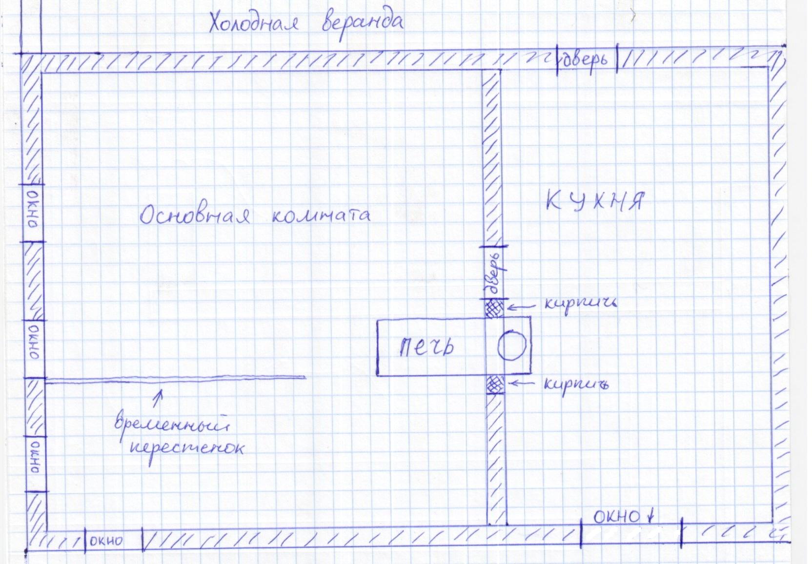

вот план дома с предполагаемым местом установки печи, трубу обозначил кругляшом, но место трубы как я уже писал - не принципиально. Топка выходит в кухню, дабы не мусорить дровами в хате.

Андрей_Алексеевич, фундамент еще не делался. У нас вообще все печи стояли без фундамента, даже русская! Sad. Предполагаю вырезать часть пола, и на основании брусов 150 уже залить подушку, чуть утопив ее ниже пола. Брусы же уже буду опирать на хорошие бетонные или кирпичные столбы стоящие в земле. Думаю так. Кстати, вы точно заметили что 150х150 это не размер площадки а сечение бруса в милиметрах? В плане дома масщтаб 2см=1метр, или 5мм = 25см, но делал без особой точности, +-5см примерно
Сообщения: 6020
СообщениеДобавлено: Пн 22 Июль 2013, 15:33 Ответить с цитатойВернуться к началу
Без утеплённой веранды-тамбура в Ваших краях периметра печи будет достаточно для одной протопки в сутки, но не иметь в печи возможности приготовить что-либо - Sad ,к.м.к., нонсенс Sad , и уж точно - недальновидность...
Печь потребуется выдвинуть в кухню, дабы компенсировать теплопотери!!!
Коли не видите пока ещё нужды в варочной плите, то возьмите печи с ХК у В.Солина - они вполне справятся с отоплением (при периметре стенок в 5,8м) одноэтажного ПМЖ.

Андрей_Алексеевич, на кухне газовая и электрическая плиты, во время готовки тепло идет от них. Плюс ко всему кухня будет разделена в скором будущем почти попалам, там будет ванная комната временная, у нее свое отопление, конвекторное. Временно потому как планируется серьезная перестройка дома на будущий год, и ванная будет в другом месте, основное что отражено на плане останется. Насчет готовки в печи - мы готовим по "черному", поскольку длина топки позволяет после протопки печи сместить угли, поэтому я и хотел бы иметь топку шириной не менее 30 см, иначе не все блюда влазят. За ссылочку спасибо, посмотрю обязательно!
Кстати, теплопотери дома(основная комната вместе с кухней) в мороз 20-22градуса около 4квт при комнатной 26 на уровне груди. На полу при этом заметно холоднее - около 18 градусов, сказываются щели которые пока нет возможности заделать, но в этом году постараюсь их устранить.

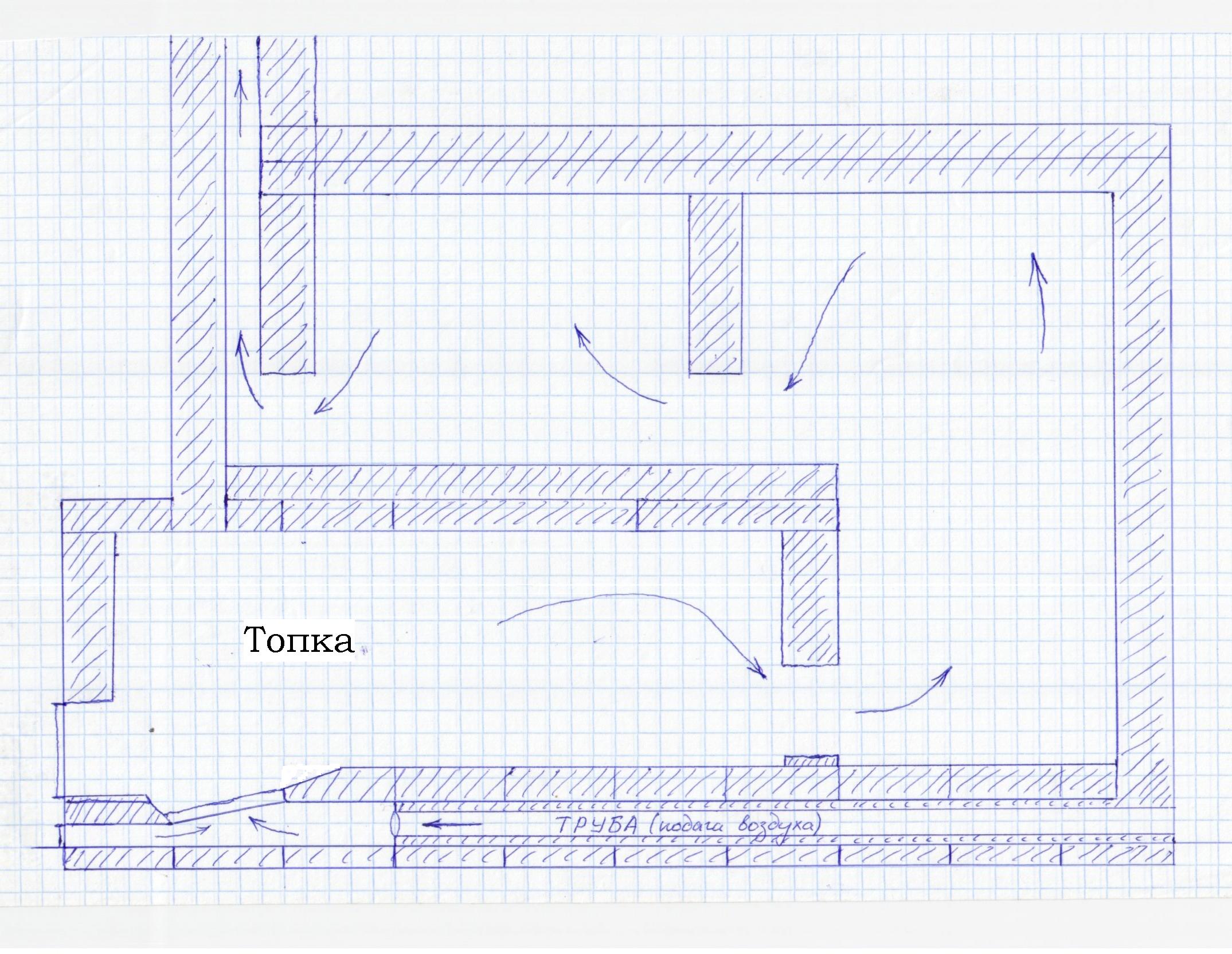

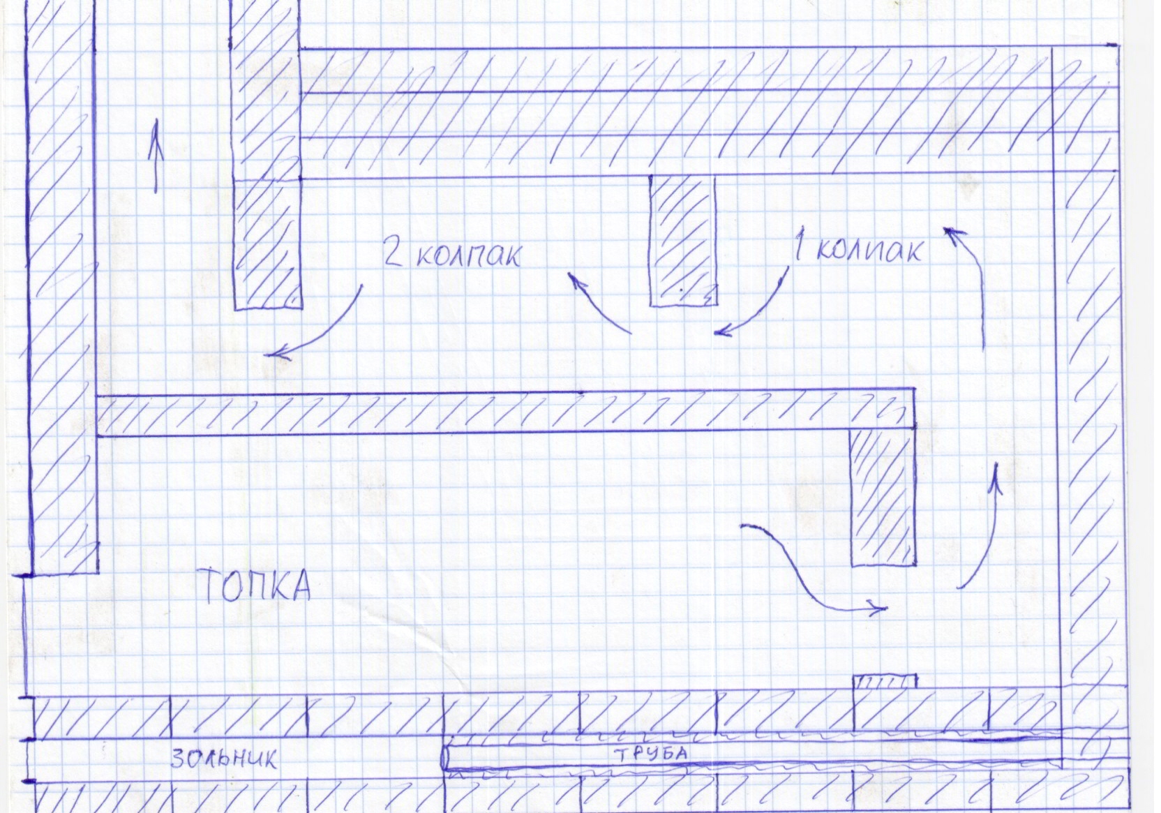

СообщениеДобавлено: Пн 22 Июль 2013, 18:05 Ответить с цитатойВернуться к началу
Вот попробовал перерисовать, с учетом общей длины 2,5 метра, также высоты 1,6 метра от пола. Исправил толщину перекрыши топки. Так получаются колпаки повыше(60см) поглубже(40см, с подверткой в 20см). Что скажете?

Нет, мне не нужна лежанка, просто низкий потолок, и поэтому опасаюсь делать печь выше. Насчет трубы - в первом варианте сечение трубы как минимум 300кв см, а то и 600(второго то разреза я пока не начертил). Во втором - 300 кв см, что эквивалетно примерно круглой трубе диаметром 200мм. Если этого мало - то каков должен быть диаметр или площадь сечения трубы для 200см печи?(судя по тому что пишите про 200см - все же вы пишите о первом варианте?).
Подожди, за 1 день не обсудят.
Надо подумать.
Только не пойму, зачем 2 метра. 5 кирпичей (1300), по моему достаточно.
С размером дверки определился? От неё удобно плясать, если будешь готовить в топке.
А вообще мне этот вариант нравится, надо просто подумать, как будет рационально.
