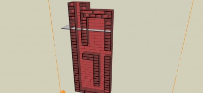

Добрый день!
Подскажите, можно ли сделать такой дымоход?
Будет ли тяга?
Какие проблемы меня ждут в будущем с таким дымоходом?
картинка во вложении.

Сообщения: 6063
СообщениеДобавлено: Пн 19 Август 2013, 18:53 Ответить с цитатойВернуться к началу
Да сделать не сложно... забиваться будет пеплом и сажей..., а прочищать - "засада!"
А что за нужда? Может начать решение задачки с "дано" Радость
Колпаковые системы (и параллельно опускающиеся ДК) позволяют "переставить" ТД в любой угол печи. Razz

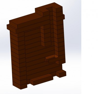

Вложил файлы.
1. Общий вид.
2. Разрез, на разрезе серой плоскостью указано до куда выложена печь.
3. Печь с балками.

картинка 2

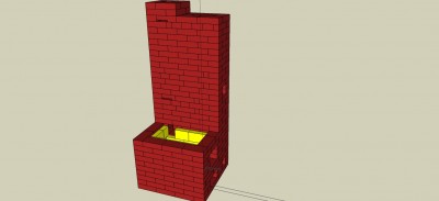

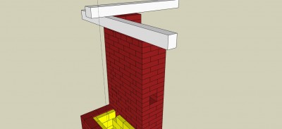

картинка 3

Sad а сразу балки потолочные прорисовать..., да и ЗЛХ д.б. под ТД...
С ЛХ справится прогар 65х60 под перекрышей 2-го колпака...
Но вот 6-ть рядов прийдётся разбирать и выкладывать с подвёртком и дальше продолжать рассечкой-началом ТД.
Под ТД снимите не 6-ть, а 9-ть рядов и над каналом подъёмным из 1-го колпака сделайте ДЗ, хотя бы в 18 см., чтобы отклонить ДГ во 2-рой колпак.

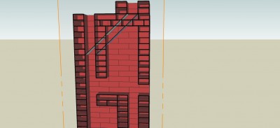

Андрей Алексеевич, а можете схематично нарисовать?
Сообщения: 6063
СообщениеДобавлено: Пн 19 Август 2013, 23:14 Ответить с цитатойВернуться к началу
Щель (для просыпания пепла и сажи из трубы) шириной не более 3 см.
Фаски сделать не позабудьте! Cool
УСПЕХОВ!!!

1. Насколько тяга будет хуже при такой конструкции?
2. Какой физический смысл ( выделил на рисунке) ? Что-то типа обратного клапана?
1. На тягу это не повлияет - объём 2-го колпака сохраняется, сечение ТД прежнее. Razz
2. ДЗ отклоняет ДГ - это его основное назначение Smile
Фаски и щель позволяют не устраивать над ДЗ ещё одну прочистку.
