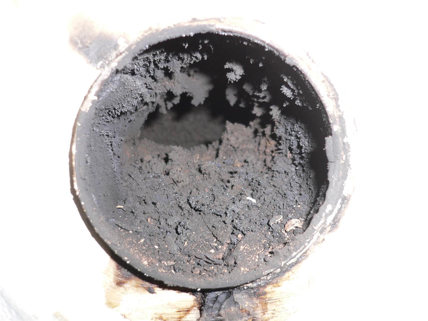

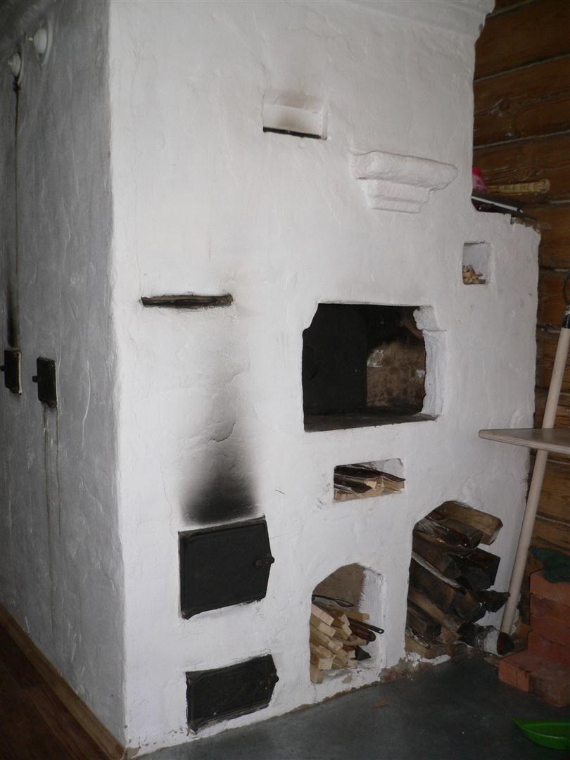

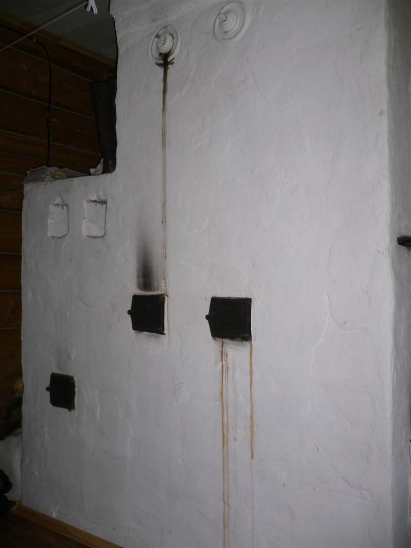

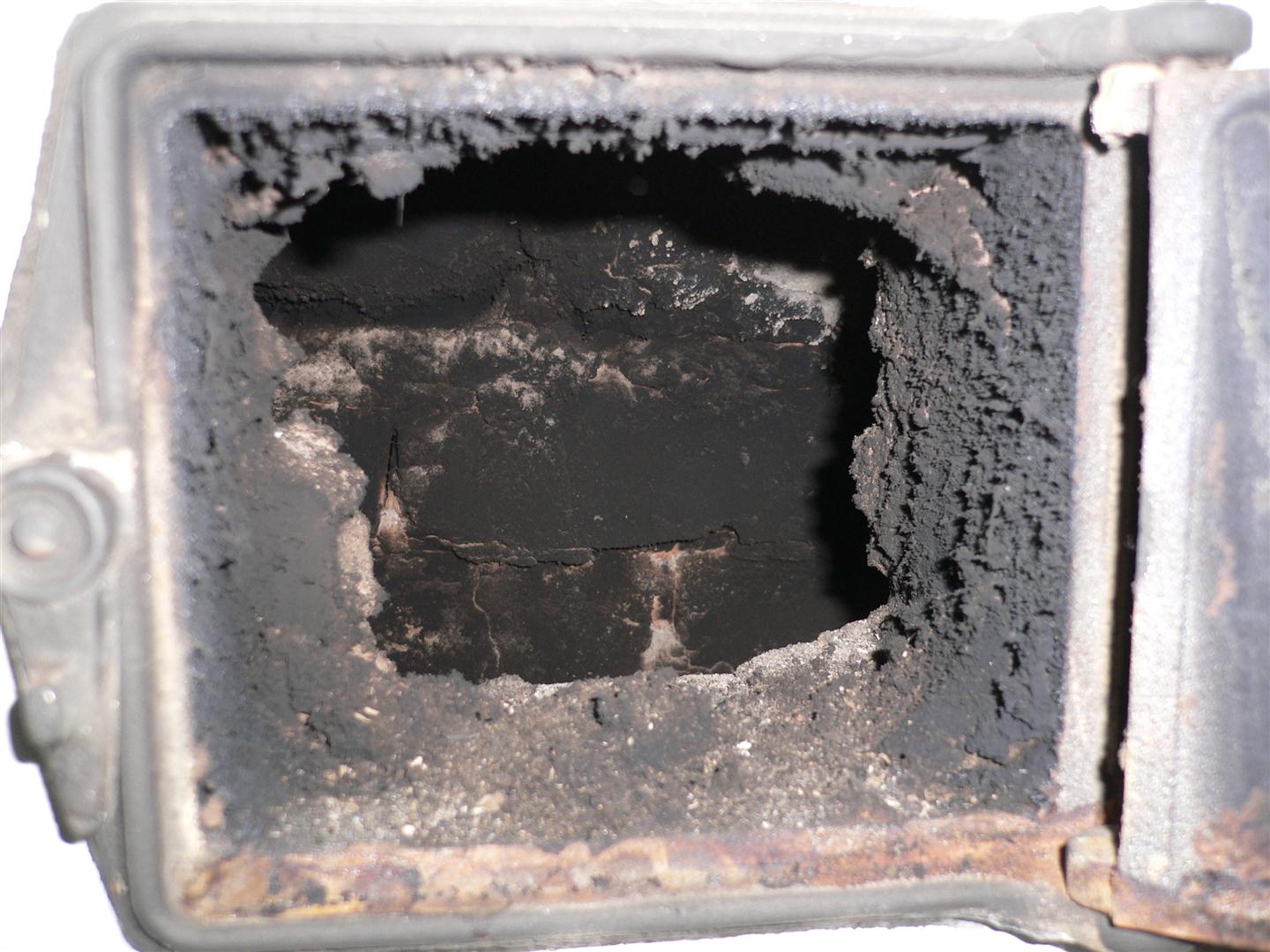

Доброго здоровья, уважаемые мастера.
Прошу вашего совета по чистке русской печи с подтопком от сажи.
Вообще-то печь не дымит, тяга хорошая, эксплуатируется с осени по раннюю весну с периодичностью от двух дней в неделю до двух дней в две-три недели. В русской печи готовим раз в 2-3 недели круглый год. Подтёки на печи двухгодичной давности, когда сдуру топил сырыми дровами.
В доме, чтобы не вымораживать печи, всю зиму работают конвекторы, температура не опускается ниже +5, +7 град. На чердаке - боров.
Сейчас ради интереса заглянул в прочистные дверцы и в самоварник, и обнаружил приличный слой сажи, но вроде она больше на дверцах, а не на самих каналах… Как мне лучше почистить печь, как вычищать сажу из каналов, и каким инструментом / приспособлением?
 Размер файла:  88.37 КБ
 Просмотров:  1306 раз(а)
 Размер файла:  68.45 КБ
 Просмотров:  1064 раз(а)
 Размер файла:  202.63 КБ
 Просмотров:  1060 раз(а)
 Размер файла:  136.04 КБ
 Просмотров:  1009 раз(а)
Это в самоварнике (или как он правильно называется)
 Размер файла:  166.53 КБ
 Просмотров:  1127 раз(а)

Осиной протопите он сажу выжигает.
Сообщения: 10146
СообщениеДобавлено: Пт 26 Июль 2013, 10:51 Ответить с цитатойВернуться к началу
Сделать/купить проволочный ершик и им стараться очистить. Там, где не достать, а надо, придется разобрать частично кладку.
Вытаскивать из печи кочергой, совочком или банально рукой.
Контролировать чистоту канала с помощью зеркала, помещенного под углом в канал.
*мне думается, что у вас действительно только лохматушки частично у дверц прочистных. После чистки вставьте в них за дверцей кусочки базальтового утеплителя в распор кладки.
Сообщения: 5973
СообщениеДобавлено: Сб 27 Июль 2013, 18:51 Ответить с цитатойВернуться к началу
ДПр(Р) ЛИТКОМовские стоит герметизировать после ревизии Razz , либо с плотной посадкой вырезать прямоугольнички ИЗОРОКа-75, 50 мм.
Они будут одноразовые, зато уменьшится подсос...
Сажду выжигайте высушенной луковой (чесночной) ботвой..., заклядывайте пучки в середине топки печи!!!

Благодарю всех за ответы!
Вот и мне кажется, что сами каналы достаточно чистые, а сажа всё по лючкам...
Извините, не пойму - как это "в распор кладки"?
с плотной посадкой вырезать прямоугольнички ИЗОРОКа-75, 50 мм. Они будут одноразовые, зато уменьшится подсос...
То есть, вырезать прямоугольники по размеру дверцы и вставить в проём, так?
Сообщения: 10146
СообщениеДобавлено: Вт 30 Июль 2013, 21:54 Ответить с цитатойВернуться к началу
в распор, чтоб не упал
Сообщения: 5973
СообщениеДобавлено: Вт 30 Июль 2013, 22:15 Ответить с цитатойВернуться к началу
Вот Е.В. рекомендует Skamol, Promasil, Supersil - они при нагреве безопаснее Confused
Сообщения: 10146
СообщениеДобавлено: Вт 30 Июль 2013, 22:38 Ответить с цитатойВернуться к началу
внутри печи можно и на фенольном Smile любой минеральный утеплитель
поскольку печь под разряжением и все "нечистоты" будут уходить в трубу
