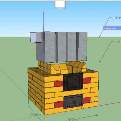

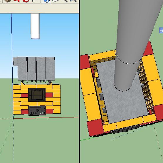

Вот ваш размер печи,как сами думаете влезет туда всё что вы хотите?
Автономное тепло всем
чем аргументирован такой размен печи?

Размер сложенной без раствора печи 72см х 60см х 1,1м.
Видел подобный размер делают люди. Собственно поленья, которых у меня машины 2 на участке как раз максимум 47 см. А в основном 43см. Внутренняя сторона получилась 47см в глубину.
Чем меньше кирпича - тем быстрей печь нагреется.
Этим руководствовался.
Дымоходы в верхней части топки между металлическим ящиком и стенами/потолком остаются (по моему ламерскому взгляду) весьма широкими. Визуально сантимов по 10. По подсчетам 6см - 8см.
Вот и интересуюсь достаточно этого будет? Или мало для дымоходов?

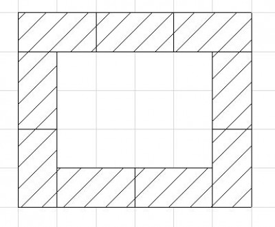

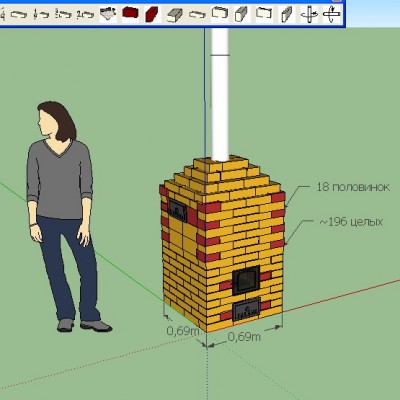

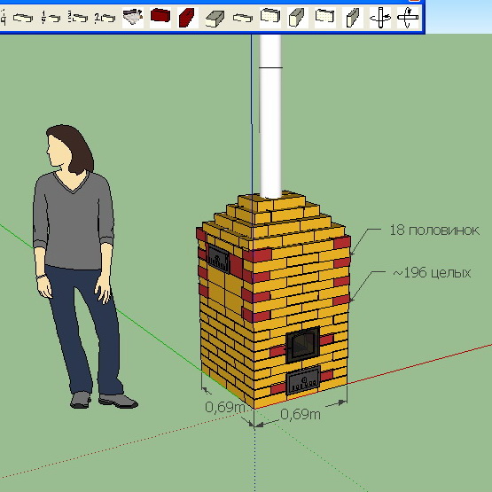

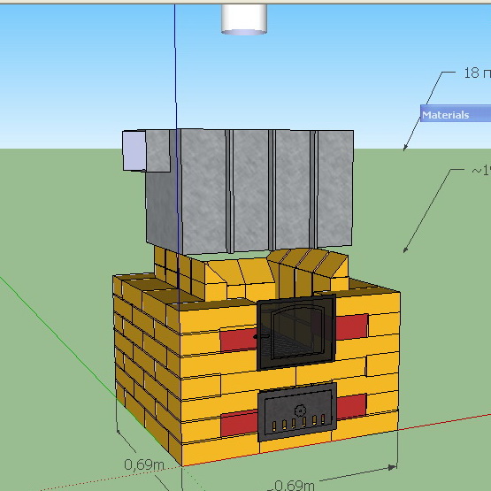

Вот фотка и модель в sketchup.
Увеличил по Вашим советам. До размера 3х3 кирпича.
Верх хотел сделать пологим. Не знаю как. Чтоб еще тяжелая железная труба держалась. Только железяки вставлять. Пришлось лесенкой сделать (+6 кирпичей).
Футеровку сделал. +22 кирпича. Эх.. Лишняя кладка. А что делать.
Топку увеличил на ряд +10 кирпичей. 5 рядов топка стала.
Колосников наварю любой формы из толстой арматуры. С опорой на дно. Без проблем заменю хоть по три раза за сезон. пусть прогорают. вытащил - поставил новый.
насчет фундамента не беспокойтесь за толщину плиты. Могу и из 1 мм сделать плиту, которая будет держать 3 тонную печь. ) главное на чем эта плита лежит. У меня частый достаточно мощный ростверк. норм фундамент.
печь получилась килограмм 800 с камнями. 600 кирпичи, 50 каменка, 125 пусть камни, 50 труба. Небольшой перевес от рекомендуемых 750 кг на приподнятом фундаменте.
Расход дров не принципиален, а вот размер конечно хотелось бы чтоб 43 см поленья влазили. Мож убрать с дальней стены футеровку? )
Основная цель - наименьшее количество кирпича для наибольшей скорости нагрева печи. Может где еще сэкономить можно. Или может низ прогреваться не будет..
Каменку сварил. Думаю еще уголки снизу наварить на длинные грани. Ложить печь буду весной.
Покритикуйте, пожалуйста, проект.

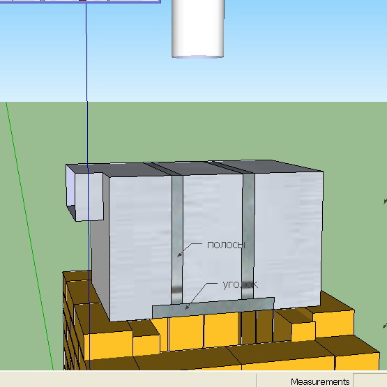

Вместо уголков для усиления каменки лучше использовать металлические полосы.
Electr
Зарегистрирован: Сб 17 Сентябрь 2011, 13:57
Сообщения: 26
Регион: Tomsk
СообщениеДобавлено: Вс 23 Октябрь 2011, 13:03 Ответить с цитатойВернуться к началу
ОК и полосы наварю. Как на бочку так понимаю. Поперек длинной стороны. Чтоб не расперло.
Говорят у металлической каменки в первую очередь дно прогорает и сварные швы.
Тогда вероятно как-то так нужно сделать /см.рис.
 Размер файла:  54.87 КБ
 Просмотров:  884 раз(а)
Виктор_А
Сообщения: 850
Регион: МО г.Серпухов
СообщениеДобавлено: Вс 23 Октябрь 2011, 13:41 Ответить с цитатойВернуться к началу
Полоса на ребро. А зазоры между металлом и кладкой дадут дополнительную конвекцию.
Electr
Сообщения: 26
Регион: Tomsk
СообщениеДобавлено: Вс 23 Октябрь 2011, 14:32 Ответить с цитатойВернуться к началу
Понял. Там где на рис. плашмя полосы (не уголки) нужны вместо тех - полосы на ребро приваренные. Которые должны удерживать стенки от распирания. Уголки вообще убрать.
Тогда похоже нужны полосы потолще чем я предполагал. сечением энтак 5х50 и двух наверное полос не хватит нужны где-то 3-4 вкруговую.
и "теплосъем" повыситься должен. ) камни будут быстрей нагреваться.
как бы там сажей все не забилось только.
Виктор_А
Сообщения: 850
СообщениеДобавлено: Вс 23 Октябрь 2011, 14:39 Ответить с цитатойВернуться к началу
Достаточно 25 мм полосы, а сажы не будет( выгорит).Рёбра вертикально.

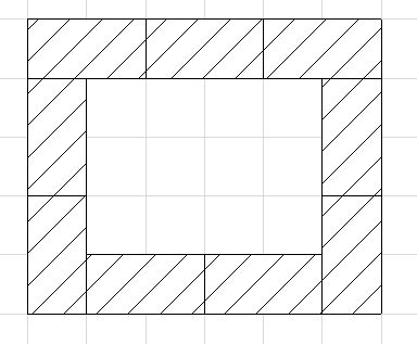

исправил.
футеровку тоже исправил. а то не срезанные кирпичи загораживали второй дальний канал а также низ каменки.

По днищу духовки усиление на ребро почаще(слабое место) обязательно.

СообщениеДобавлено: Вс 23 Октябрь 2011, 16:50 Ответить с цитатойВернуться к началу
Добавил

А топочку всё же лучше повыше сделать. Мах температура в вверхней части пламени, так что основное тепло будет уходить в трубу.
