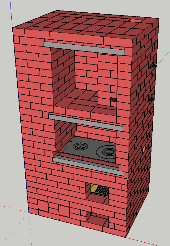

Вот порисовал, действительно на пол кирпича -- лучше
Если печники не найдут косяков ...
 Размер файла:  22.79 КБ
 Просмотров:  868 раз(а)
ОВИК_7_мотив.zip
 Название файла:  ОВИК_7_мотив.zip
 Размер файла:  208.83 КБ
 Скачено:  378 раз(а)
Сообщения: 6062
СообщениеДобавлено: Сб 24 Август 2013, 22:40 Ответить с цитатойВернуться к началу
Если возможно, разверните ДТ вдоль вП вправо - иначе хозяйка пожгёт ноги во время готовки и одновременной топке Shocked
