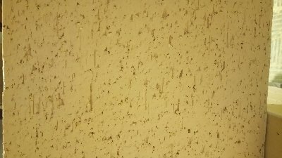

СообщениеДобавлено: Вс 17 Февраль 2019, 11:50 Ответить с цитатойВернуться к началу
Дмитрий, что вы наводите тень на плетень? У вас что то не получается в производстве? Вы готовите почву для оправданий?
Откройте мной указанный европейский стандарт и прочтите, как проводятся испытания. Почему вы пытаетесь подвести ГОСТ по испытанию кирпича к европейскому стандарту, когда есть наш идентичный? Сделайте официальный запрос на завод в лабораторию или в другую независимую инстанцию. Потом делайте выводы на основание фактов, а не предположений из экскурсионных видеоматериалов. И кто утверждал, что тест на замес полностью соответствует тесту по изделию. Такое только вам пришло в голову и наверно не без оснований.

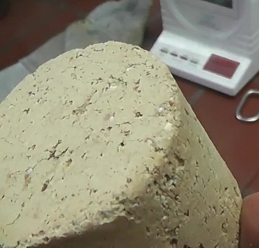

можете посмотреть и видео
там отчетливо видно, что образцы выпилены
и имеют гладкую поверхность по цилиндрической стенке
https://youtu.be/Vwjm9wL7arU?t=1826

СообщениеДобавлено: Вс 17 Февраль 2019, 16:40 Ответить с цитатойВернуться к началу

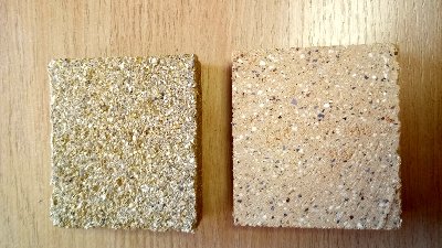

Не, Евгений Викторович! Это из пластичного трубой отобрано...!
Рез по обожженому вот так выглядит: (термостойкий и теплоемкий варианты)

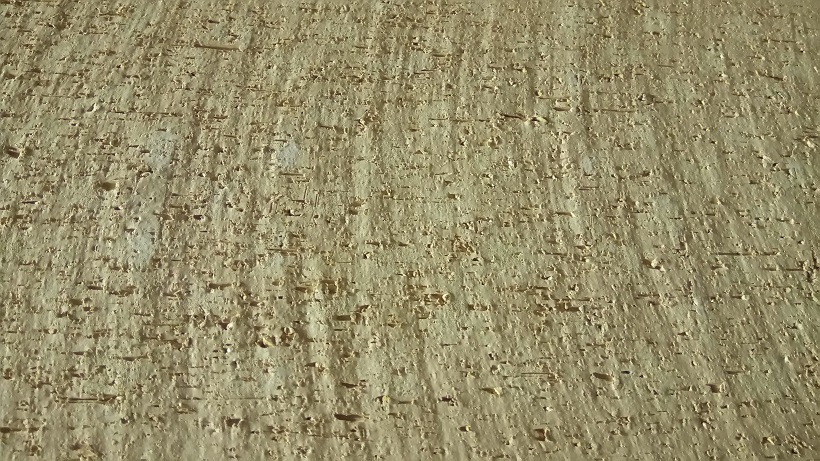

А вот так выглядит рез по пластичному:

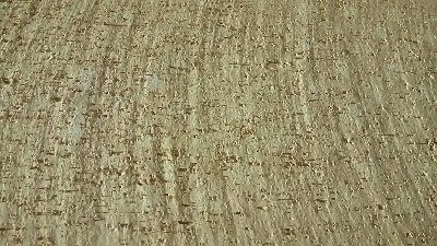

Или так

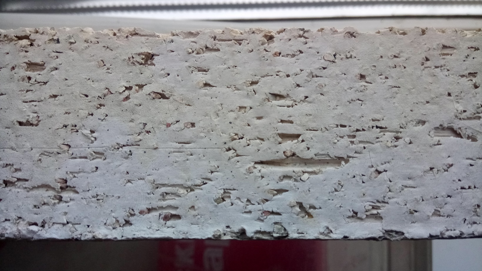

или так..

СообщениеДобавлено: Вс 17 Февраль 2019, 18:27 Ответить с цитатойВернуться к началу
Даже спорить не буду.
Позвонил и спросил.
Ответ - тестовые цилиндры вырезают коронкой Hilti из образцов готовой продукции.

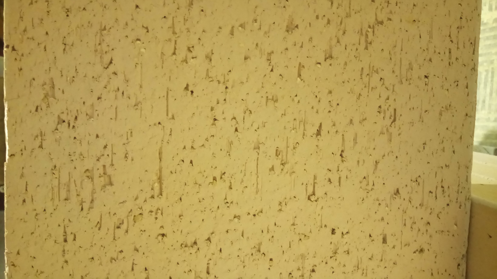

Я тоже спорить не буду. Но останусь при своем мнении. Я неоднократно резал два их шамота (в том числе и круглой коронкой) и отбирал сотни образцов своих. Такая структура (как показана на видео) керна характерна именно для образца, отобранного в пластичном виде. Сказанное мной подтверждается еще и тем, что горизонтальная поверхность их керна (а она ведь точно либо тянутая по фильере, либо резаная струной) абсолютно аналогична по структуре вертикальной поверхности керна. Если бы это резалось коронкой, они бы отличались. Вот фото тянутой поверхности. Фото поверхности, разрезанной струной выше.

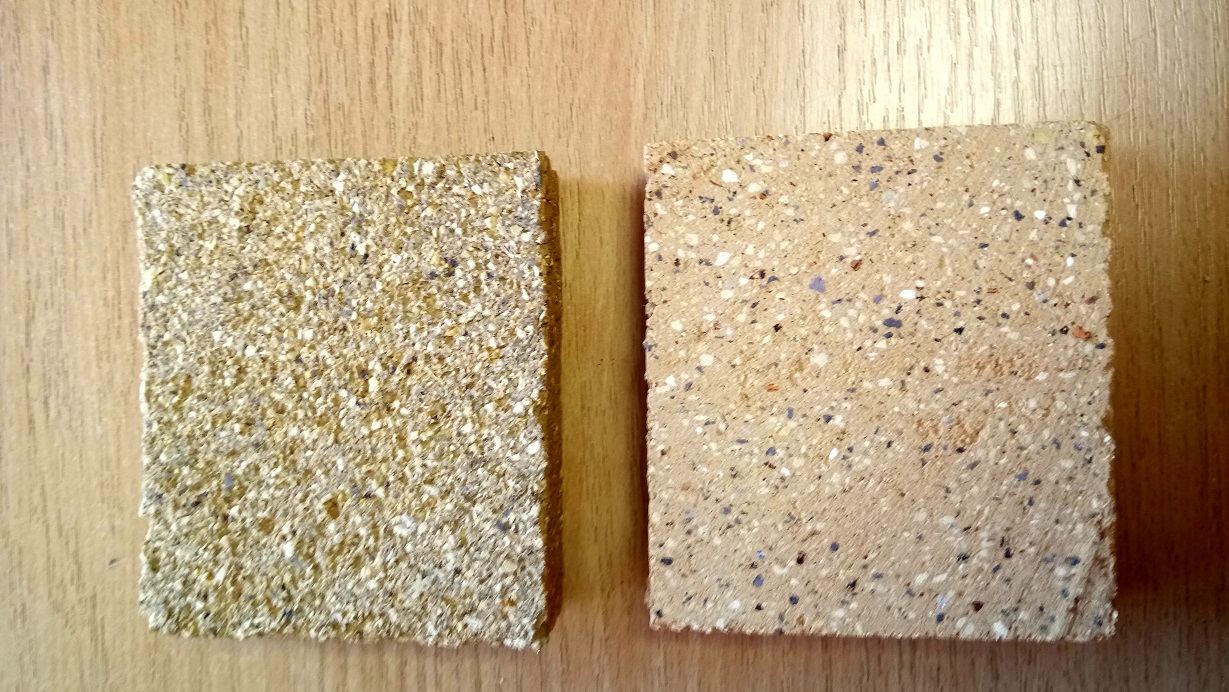

...не поленился, сгонял на работу...)) Имеющий глаза, да увидит ))

Обман! Что-то ни одной пилы на видео нет. Shocked От пилы остается след, она выдирает зерна.
Все намного проще - образцы сформованы трамбовкой в лабораторной техоснастке под заданные DINом размеры.
