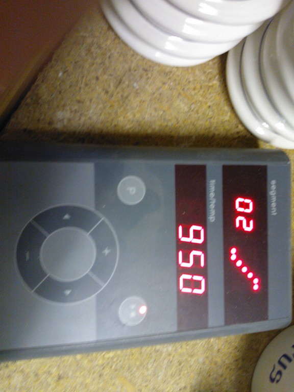

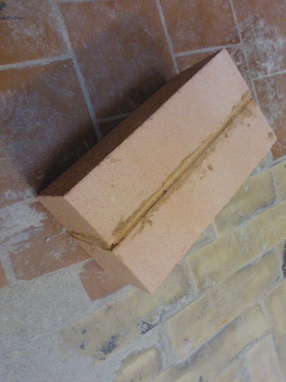

Доканс
Зарегистрирован: Вт 29 Январь 2013, 14:04
Сообщения: 41
СообщениеДобавлено: Вс 18 Август 2013, 21:41 Ответить с цитатойВернуться к началу
Не нужны вам такие температуры, не в домне. Вот после нагрева в 950 градусов. Смесь С.
