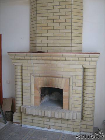

Одна из моих скромных работ

а можно взлянуть на инструмент оборудование и если есть видео работы просто класс

каким инструментом работаете поделитесь секретами работы отличные

Игорь, добрый день! Очень красивые работы! присоединяюсь к вопросу На каком станке точите кирпич?

станки разные были под большой диаметр дисков 400-500 мм,очень тяжелые,сейчас работаю на двух обычных плиткорезах 250 мм один на резке с водой ,другой на шлифовке,кожух снял ставлю диск на 300.но собираюсь делать новый большой станок.

такая резка способна украсить любой фасад. хорошая работа.

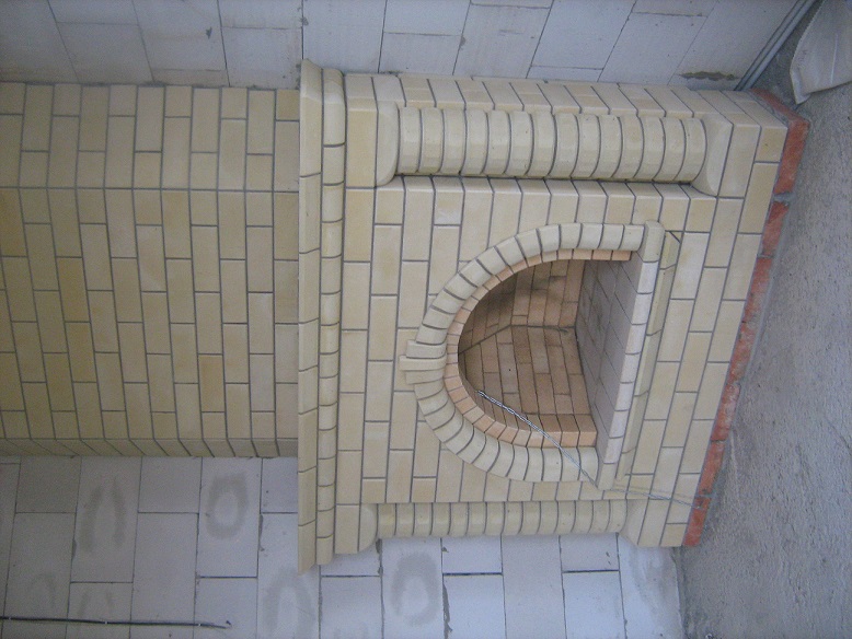

камин с очень маленьнким порталом
| Описание: |
| портал такой маленький потому что размер трубы не поверите был в кирпич на пол потом сузили до 3\4 |

не могу хоть убей отформатировать,фотки тяжелые,точку и облицовку в основном делал я.я про фасады.

Игорь! Снимаю шляпу... На камин или печь точить замучаешься, а тут такой размах
