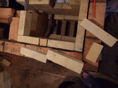

Так и не дождавшись ответа на свои вопросы о правилах укладки камней в банной печи, решил открыть новую тему.
Оно и так понятно, что камни крупные вниз, а средние вверх, но есть ли хитрости?
Или это тайна за семью печатями?
Мои предположения. Камни выкладывать таким образом, чтобы каналы (щели между шамотными кирпичами) оставлять максимально долго открытыми. Т.е. Первые камни ложить прямо на кирпичи, не выходя за его контуры, второй слой в виде перекрытия между нижними слоями, чтобы не завалился следующий слой в канал, и тд слой за слоем стараться выкладывать камни, чтобы они не перерывали каналы.
Сегодня займусь с фотографированием.

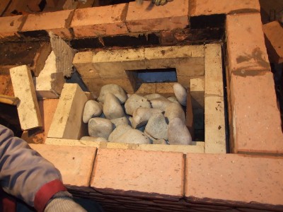

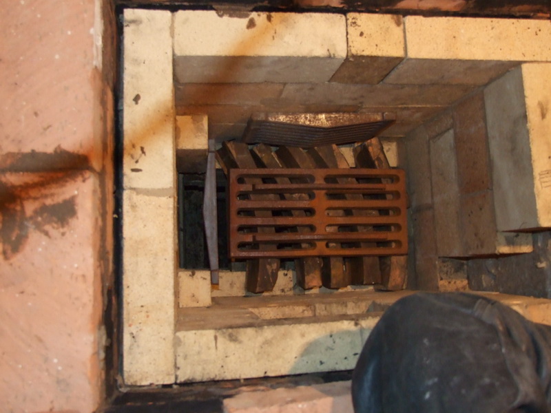

На форуме уже неоднократно это рассматривали (может кто накидает ссылок в тему).
Вот один из вариантов укладки камней в каменку. Вместо колодок можно использовать чугунные балочки или усиленный чугунный колосник.
От верхней шамотной решетки делается отступ на высоту кирпича, а на него уже кладем всю весовую нагрузку каменки, тем самым оставив решетку работать только на топочный процесс (разделение весовой и тепловой нагрузки).
С одной-двух-трех сторон делается канал прямого ходя для газов (на фото слева). Он улучшает растопку и предотвращает полную непроходимость газов в каменке. Так же способствует выжиганию сажи на дверце. Кстати, на дверцу желательно поставить отражатель из теплоизоляционного материала, например, вермикулит или суперизол, или пластину нержавейки с прокладкой минеральным утеплителем.
Колосник к стенке (на фото вверху) ставится для предотвращения распора каменки (не обязательный элемент).
Затем укладываем камни. Крупные вниз. Плотно не кладем. Если позволяет каменка в длину, то делаем перед дверцей небольшой бугорок, а за ним ложбину, затем к стенке опять подъем. Типа волны. В эту ложбинку и поддавать воду.
