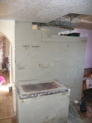

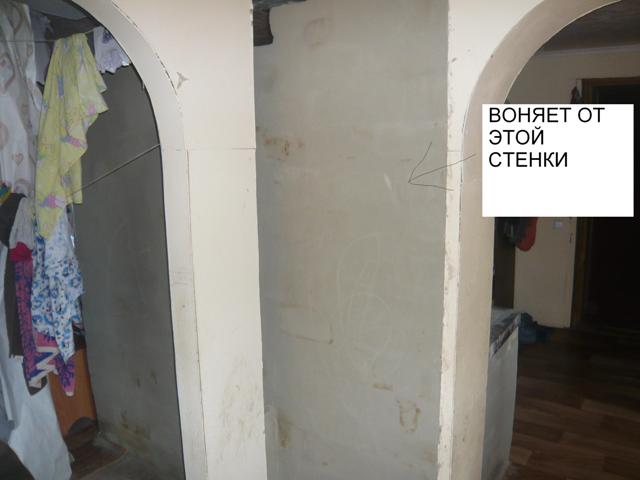

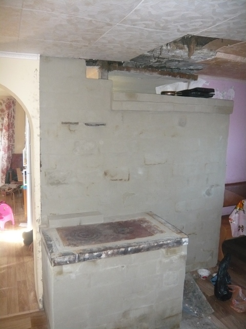

Расскажу кратко чтоб не растягивать....
была печь я ее разобрал и из этого же кирпича собрал новую (другую) печь.... кирпич старый но крепкий....
теперь появилась проблема.... когда топлю печь то в хате воняет угарным газом.... как я понял (методом нюха) печь пропускает газ через кирпичи.... ломать печь и класть новую из нового кирпича нету времени так как у нас уже начался отопительный сезон....
ВОПРОС: Чем замазать печь чтобы не пропускала угарный газ......

Фото печи -бутьте добры.
Печь - это душа дома!!!
Сообщения: 6026
СообщениеДобавлено: Сб 7 Сентябрь 2013, 22:25 Ответить с цитатойВернуться к началу
"СО - газ ядовитый без цвета и запаха..." (С)
1. Оштукатурить Razz , здесь, в соответствующей теме, описано как это грамотно сделать Smile
2. Не "жалеть" воздуха на горение топлива!!! Cool
3. с верхней ДЗ срезать УШМкой уголок, как того требуют ППБ. Very Happy
 Размер файла:  143.29 КБ
 Просмотров:  962 раз(а)
 Размер файла:  41.74 КБ
 Просмотров:  828 раз(а)

Если тяга хорошая- из печи дым и СО идти не мошет, во время топки. Может нагретые б.у. кирпичи источают смолы, впитаные в прошлой жизни?
Дыма нету ни капли а вот вонь стоит ужасная Sad
А если это старый кирпичь воняет что теперь ничего не сделаешь ?
Да и в старой печки то он не вонял совсем
Fill07
Сообщения: 322
СообщениеДобавлено: Вс 8 Сентябрь 2013, 08:15 Ответить с цитатойВернуться к началу
Когда печь по новому клали из бу кирпича, то на лицевую сторону попала та часть кирпича которая в прошлой печи была стенкой канала или колпака. Там где была недостаточная температура (уже где нибудь вверхах)образовались смолы, впитались....теперь выходят. Было у меня такое дело.
СообщениеДобавлено: Вс 8 Сентябрь 2013, 08:18 Ответить с цитатойВернуться к началу
Андрей .. писал(а):
...Может нагретые б.у. кирпичи источают смолы, впитаные в прошлой жизни?
Это скорее всего. Тут уж ничего не поделаешь, остаётся только посочувствовать.

Если смолы на закопчёных ложках, которые теперь стали фасадными, то поможет алмазная зачистная чашка на УШМке с регулятором оборотов Razz
Положа руку на ....... скажи - а б/у-шные кирпичи тщательно ли очищались перед повторным использованием?

СообщениеДобавлено: Пн 9 Сентябрь 2013, 14:56 Ответить с цитатойВернуться к началу
Честно сказать я их не особо то и чисти ( так помыл да шпателем потер ...... Это моя первая печка я и подумать не мог что эти кирпичи могут так вонять (((

 Размер файла:  39.35 КБ
 Просмотров:  1025 раз(а)

СообщениеДобавлено: Вт 10 Сентябрь 2013, 15:31 Ответить с цитатойВернуться к началу
Да вот странное другое.... Вчера топил и вони не было совсем
