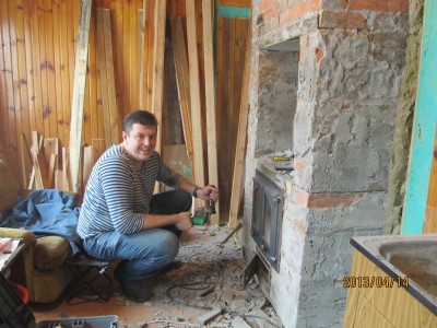

Уважаемые мастера!
Столкнулись с такой проблемой:
На даче в Пальцево (под Выборгом) печь была облицована керамогранитом, который благополучно отвалился. (досталось от прежних хозяев). Остатки клея и керамогранита удалили и попытались сами оштукатурить штукатурным составом Standart производства фирмы Босснаб. Однако сколько не пробовали сами - ничего не получается все трещит и отваливается - извели впутую 3 мешка.
Очень просим помочь оштукатурить печь и в дополнение поставить задвижку в трубу на 1-м этаже, чтобы зимой не бегать на второй.
Понимаем, что для печника работа не очень интересная, но все же рассчитываем на помощь.
Готовы привозить и увозить, из любого удобного для Вас места.
Если кто возьмется, прошу звонить 8-921-326-31-87 (Татьяна) - примем Ваши условия.

Термостойкой смесью во общето штукатурят

Ну по ссылке вроде годится. А чего тогда отваливается от печи не должна ведь?

Непонятно.
Первый раз просто оштукатурили, как обычную кирпичную стену. Через 20 минут все пошло трещать. Когда встало, отваливалось от ковыряния пальцем.
Второй раз пригласили "штукатура, который умеет штукатурить печи" - результат - такой же как и в первый раз.
В третий раз сначала сделали набрызг на обильно смоченный кирпич, потом набросали второй слой, потом третьим затерли. После этого целый день смачивали и затирали всякий раз как начинали появляться малейшие трещины. К вечеру все вроде бы встало. Приехав через неделю вновь увидели сетку трещин и местами отслаивающуюся штукатурку (правда поменьше, чем в предыдущие разы).
Возможно, дело в смеси, возможно в "кривых руках" Smile
ЗЫ: Печь каждый раз протапливали.

На Вашу печь штукатурка уже не "ляжет", наружняя "рубашка" кирпича впитала в себя плиточный клей ( от керамогранита)и закоксовалась. Выход только один , крепить сетку ( желательно сварную, оцинкованную, ячея 5 мм., толщина металла 0,6 мм.) и по сетке штукатурить, не забыв пройтись пропиткой. С раствором штукатурки придется мудрить, ГПС в чистом виде, от Вашей печки отвалится, даже с сеткой.

Да,только с сеткой получится оштукатурить,термостойкой клеевой смесью.

Сетка и плитонит термоклей в качестве штукатурки. Потом Альпа "крепи деко".

печь сделана неграмотно-над дверкой, очень широкой,всего один ряд--как ни крути эта конструкция непрочная и при нагреве в первую очередь дает подвижки. "кривые руки" были у печника

Попробую в эти выходные плитонитом суперкамином по сетке - посмотрим.
Удивлен что крепи деко подходит для печей.

Печь штукатурьте в прогретом состоянии.Можно тонкую штукатурную сетку закрепить на поверхности печи.Сделайте выборку раствора из швов на глубину 8-10мм.Поставить задвижку в трубу нормально можно тольк при строительстве этой трубы с нуля...

Рецепт сетка+плитонит клей суперкамин оказался вполне работоспособным. Теперь осталось проверить, как он себя проявит в ходе эксплуатации. Теперь осталось решить, чем красить. Крепи деко вызывает сомнение - это ведь полимер. Не будет ли он при нагреве выделять что-либо? Самым понятным решением выглядит известка.
