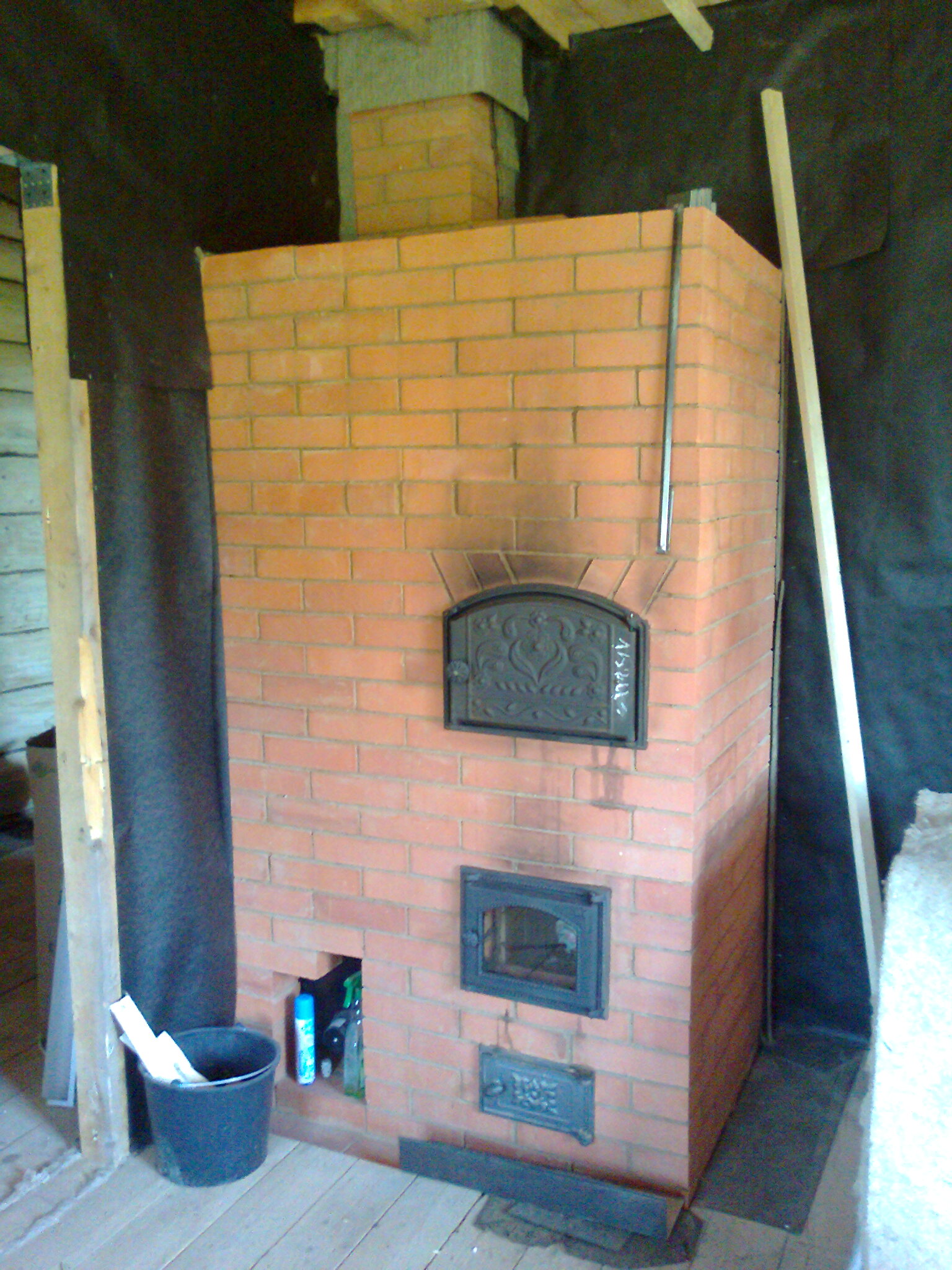

Уважаемые печники-специалисты.
Подскажите какая возможна проблема с печью и что нужно предпринять?
В мае 2012 сложили мне печь (см. фото). Когда принимала работу (растопили щепочками) печь дымила. Печник сказал, что она сырая и это нормально. Все лето тихонько топили для просушки (как сказал печник) - печка дымила и все время капала с низу хлебной камеры (кирпичь при кладке не мочил).
Дым при растопке идет по всему периметру хлебной камеры и с низу нее после растопки начинает капать черная жидкость.
По мере растопки дым идет меньше, но все равно идет! Бывает, что дым начинает валить отовсюду (растопочная дверца, задвижки и даже из встроенного котла, который еще не подключен).
В общем прошло уже 8 мес., а пользоваться печкой нельзя и продолжать строить дальше нельзя, т.к. что дальше делать с ней не ясно.
Печь колпаковая (сказал печник).
С ужасом думаю, что нужно переделывать ее!!!
Подносила к растопочной дверце пламя - оно не отклоняется, а горит ровно - получается, что нет тяги?

Проверьте на чердаке-может есть подсосы холодного воздуха и труба у Вас какая сечение размеры высотаи т.д.Могу по тел. поговорить.Договора и расписки есть?Как же Вы расче сделали.Печь хорошая и сырая работает.Подтягивайте МАСТЕРА И РЕБЯТ ПОКРЕПЧЕ.ВАШЕ ДЕЛО НАКОРМИТЬ РАБОТНИКА ПРИНЯТЬ РАБОТУ И РАССЧИТАТЬ ЕГО.МОЖЕТ ОН РУКАВИЦУ В КАНАЛЕ ЗАБЫЛ ИЛИ СПЕЦИАЛЬНО ОСТАВИЛ? Снимите задвижку и к щели поднесите горящюю газету и узнаете ТРУБА РАБОЧАЯ или нет.Если что звоните-поможем.

Прекратите:
- паниковать;
- обшивать печь каким-либо материалом, т.б. горючим;
Сделайте фотографии с полутора метров верха трубы, дымовой задвижки, внутренностей хлебной камеры, ну и всех сторон печи.
Если есть порядовка, по которой велась печная кладка, приложите.
Вообще печь на силу тяги в трубе проверяется сразу после того, как её отмыли…
http://forum.stovemaster.ru/viewtopic.php?t=4946
http://forum.stovemaster.ru/viewtopic.php?t=5375
http://forum.stovemaster.ru/download.php?id=7334
Д.в.ч. если печь не дымит в первую топку, она не может дымить никогда! Просто наличие паров воды в дымовых каналах - самое наихудшее её, печи, состояние. И оно, после высыхания кирпичей и кладочного раствора, ей не будет ведомо никогда...
Confused ... нехотя ввёл в заблуждение... даже самая хорошая печь всё же будет дымить Shocked , если закрыть в процессе топки дымовую задвижку... Sad
P.S. ... возможно, что в печи устроена некая "шкода" Sad в прочем, класс печной кладки не даёт основания предполагать что-либо заумное Mad вроде "паука"...
Обратил внимание - а вот размеры трубы не 38х38 см? Д.в.ч. канал 13х13 см Вашу печку не протянет... следовало бы 13х27 см.

Ну так и видно что труба четверик, да и дверца хк не герметичная.
Сомневаюсь что она бы стала работать при таком сечении.

Почему бы и нет?Зависит от топливника и высоты трубы.Тут видимо тяги нет,а из за чего покажет вскрытие Smile Может печник обиделся и пёрышко вставил в трубу просто Smile Всякое бывает.

и газету в трубе зажигали (не одну и не раз) и печнику все как договаривались выплатили. Он приезжал сказал, что все должно работать, ну может заложить поперек внутри хлебной камеры кирпичи. И все...

Когда газету поджигали тяги не было?И главное где вы её поджигали?

1 хорошо бы проверить противопожарные отступки
2 Необходимо смотреть по месту для выяснения причины.
3 Не понятное углубление сбоку печи внизу слева,это на какую глубину?

Надо вызывать печника, который сделал эту печь-и пусть покажет мастер -класс по протопке печи. Если будет тянуть время или отказываться -значит не уверен, что будет работать вообще эта конструкция , т.к. сделал первый раз такое чудо-хлебную с регистром для вод. отопления. Хлеб испечь или вод. отопление прогреть -тоже могут быть проблемы....

Да четверик такую печку не вытянет и при 8-ми метровой ТД... Sad

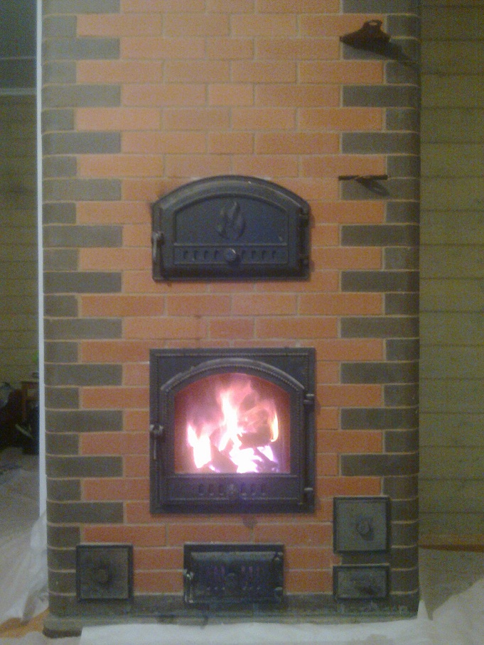

Была такая же проблема с печкой, сложенной самостоятельно - дым из ХК, капает снизу. В результате обнаружил, что между рамкой дверцы ХК и кирпичом достаточно большой зазор (сверху), палец влазил, прокладка из картона не держала дым (клал отец). Забил ее картоном плотно, дымить перестало совершенно. Капает из дверцы конденсат, пока печка сырая.
Труба тоже четверик, тяга хорошая, и в зимнем и летнем режимах никуда больше не дымит, только при открытой дверце топки дымит - у меня дверца большая.

Дым из дверки ХК как раз и означает недостаточную тягу( создаётся избыточное давление в камере) Very Happy Ну а при открытии каминной, обьём проходящего воздуха увеличивается в разы, что усугубляет ситуацию. Surprised

Confused слабая тяга от аналогичного же расчёта, либо от кладки "...как всегда!"
СообщениеДобавлено: Пн 16 Сентябрь 2013, 13:59 Ответить с цитатойВернуться к началу
Если влага все еще есть на дверках - открывать все дверки и задвижки после протопки. Сушить колпковую печку можно только так. Не открывать только задвижку в трубу. Холодно уже на улице... Сама печка не просохнет очень долго.

Работают, да, вот и фотка выше приделана к моему посту)).
"Дым из дверки ХК как раз и означает недостаточную тягу (создаётся избыточное давление в камере)" - если это так, для чего на ХК дверцы ставить непременно герметичные (все говорят что герметичная нужна) - и при негерметичной не дымило бы.
