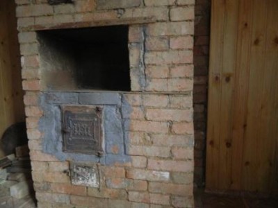

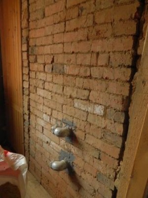

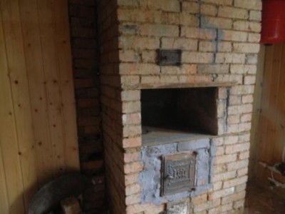

Нужен ВАш совет...встали в тупик с облицовкой данной печи.у нас 2 мысли..
1.использовать плиты силикат кальция.которыми хотим улучшить внешний вид.сказали что такие плиты можно крепить на саморезы прямо к кирпичу .дальше можно зашпаклевать и красить как захотим
2 вариант..на сетку нанести огнеупорную шпаклевку с выравниваем углов ..в дальнейшем покраска...
когда было обмазана глиной после каждой зимы появлялись трещинки...глинистые почвы и печке уже лет 40..
поэтмоу и появились такие мысли.

СообщениеДобавлено: Вт 24 Сентябрь 2013, 08:56 Ответить с цитатойВернуться к началу
skolon писал(а):
Нужен ВАш совет...встали в тупик с облицовкой данной печи...
Почистить, отмыть, швы затереть специальной широкошовной затиркой, и получится примерно так как здесь: http://mha-net.org/docs/v8n2/v8n2.htm

СообщениеДобавлено: Вт 24 Сентябрь 2013, 12:33 Ответить с цитатойВернуться к началу
к великому сожалению но кривизна стен самой печи и будущий дизайн кухни не позволят нам ее оставить в таком состоянии. Нам обязательно нужно выравнять углы. Кирпичи что отсоединяют стену(дерево) все качаются и это тоже необходимо переделать. В связи с этим и встал вопрос-облицовывать печь силикатом кальция или шпаклевка под покраску. На фотографии видно что посередине проходит трещина. Мы заделали ее базальтовым волокном, но остается угроза, что печь может поехать еще раз и простая шпаклевка развалится опять на этом месте.
листы силикат кальция вроде то что нам подходит но никогда не работали с ними.
