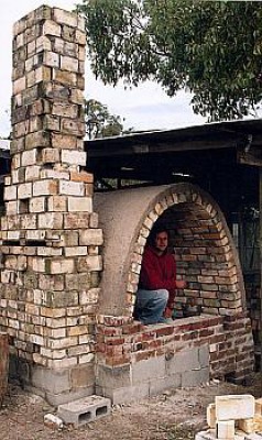

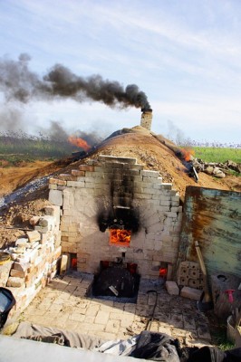

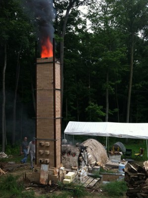

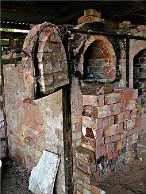

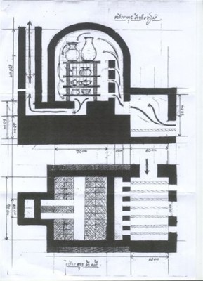

Обратились гончары- керамисты летом построить дровяную печь для обжига керамики из кирпича . Стал просматривать ссылки и фото нашел очень много любопытного материала. Аnagama kiln в дословном переводе с японского - пещерная печь.
русский аналог этого термина - камерная печь, но у нас это совсем другое.
а вот русский аналог anagama kiln - это горн, печное пространство которого отчасти схоже с традиционными китайскими и японскими печами. все они имеют несколько камер: для огня, для утильного обжига и для политого обжига. Печь для обжига керамики на дровах. нижняя камера- дровяная, верхняя- для изделий. секрет- во впуске воздуха перед второй камерой при ограничении подачи воздуха в топку. дрова дают СО, который догорает в обжиговой камере. температура в костре прим. 950*С, в факеле догорания СО- свыше 1200*С. именно так китайцы жгли свой фарфор 1) http://www.anagama.co.uk/2_kilns.html 2) постройка печи http://www.the-anagama.com/En/hibikidou/index.html 3) керамисты которые построили http://www.sidestoke.com/ 4)чертежи http://alleekilnclass.blogspot.ru/p/basic-kiln-design.html

Ты это, Лешь, к чему? Давно уже говорилось на форуме, что пламенную можно использовать для обжига и плавления материалов. Для гончаров только объем камеры дожига поболее нужен. Так?

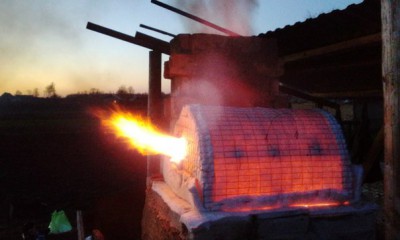

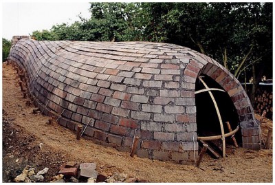

Что понял и под черпнул для банных печей 1) печи в ширину очень большие используют перекрытие сводом ( лучшие плавное обтекание и прогрев закладки как в русских печах )2) часто использует подовое горение без колосника подув с боку или верху ( место для шанцев и полное сгорание и расход дров 3) труба находится иногда на большом расстоянии от топки камеры (можно организовать лежанку) 4) подход к утеплению верха и дверки ( отбойник ) Может еще возникнут идеи Idea

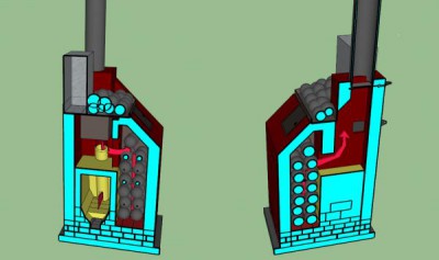

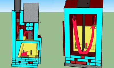

Всем привет пришло время рассказать об эксперименте двухрежимной каменки.....Данная конструкция так сказать эксперементальная по этому сделана в двух режимах .
Цитаты из первого и последнего сообщения. С опытом как Вы оцениваете способ нагрева закладки сверху (пламенная)? Почему предусматриваете возможный перехода на нагрев снизу (фильтрующая)?
Чисто гипотетически лучше было бы, если можно была оперативно переключать способ нагрева закладки? Например: первая закладка (предварительный прогрев) сверху, а вторая снизу? Не обращая внимание на сложность конструкции.

Например вот такая схема (только вместо горшков каменка)

Прежде всего печь трансформер делалась первый раз из за нехватки опыта будет работать или нет . В последствие стал делать после нескольких ремонтов от нерадивых истопников .В теплонагруженых местах как то верх перекрыша и сторона где горелка очень сильно греются . Умудрились перетопить локально в перекрыше треснула плита Ш-94 и пару кирпичей на фасаде пробило через футеровку шб-8 на ребро .

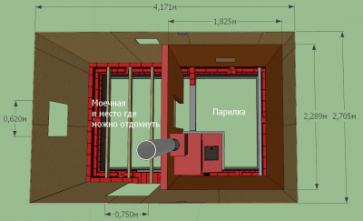

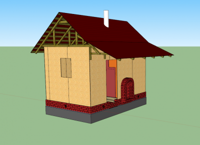

Я строю баню. Баня семейная, небольшая, малобюджетная. Выбираю печь, хочу построить кирпичную. Опыта почти не имею, может поэтому, а может потому, что также не имею стереотипов. Просто давно пришла такая мысль, а Ваша картинка, которую я подрисовал подтолкнула к идеи реализации, но в проект эта мысль ещё не выкристаллизовалась.

Это понятно какие для вас температурные режимы оптимальны ? время посещения бани ? топка самой печи каменки ? Как сказал Kolek2012 каменку надо строить под истопника а лучше когда он в одном лице хозяин-заказчик
Немного о моей бане, а так же о некой классификации бань, чтобы не занимать много места ссылка - http://forum.rusbani.ru/viewtopic.php?t=10414
Там же мои виртуальные (пока) размышления об устройстве печки - http://forum.rusbani.ru/viewtopic.php?t=9282 Здесь они (размышления) представлены наиболее полно. Есть ещё кое что в теме Оратая про печь с двумя каменками, которая мне больше всего нравиться. Как и его эксперименты на этом поприще. И возможно так же как у него (в данный момент в плане вихря) то что получиться в результате будет несколько отличаться от идеи.

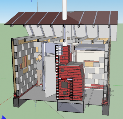

Во этот правильно ваш проект бани. Первое что бросается в глаза топка с улицы . В вашем варианте не не очень разумное решение две стороны в парной + теплопотери улица будет забирать тепло с печи . Лучше топку с комнаты отдыха мусора от дров не так много а в парной чтобы три стенки печи выходили о от стены блоков отодвинуть хотябы 12 см. Для новичка форма печи с скосом дверки сложновата . Пока с конструктивом печи разбираюсь .

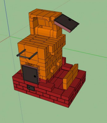

Вот была попытка сделать очень бюджетную каменку для 1 раза в неделю http://forum.stovemaster.ru/viewtopic.php?t=8073
Баня уже не проект. Стены и крыша уже стоят. Топить буду с улицы. Я понимаю, что есть недостатки, но попробую их минимизировать или даже сделать преимуществом. Топка из левой половины бани (КО с душем) занимала бы какое то место, которого и так мало. Думаю летом (зимой пока баня не будет использоваться) тепла хватит. Есть мысль использовать портал к топке (вернее приямок перед топкой) как мангал для шашлыков (чтобы не строить отдельно барбекю). Также там будут теплоизолированные дверки портала, для снижения потерь тепла. Над этим всем будет навес - беседка, стенки которой (если в будущем будет возможность использовать баню зимой) зашьются чем то и будет выполнять роль КО. А левая половина нынешней бани будет полноценным МО. Печь постоянно изменяется (на рисунке вариант 2014 года, последний проект- http://www.stroiteli.info/showthread.php?4463-%CF%E5%F7%FC-%F1-%EA%E0%EC%E5%ED%EA%EE%E9-%F1%E1%EE%EA%F3&p=145705#post145705), в реальности наверно сделаю коробку внутренности которой можно будет изменять. В этом плане нравиться печь Рамунаса, но она мне не подходит из-за размеров.

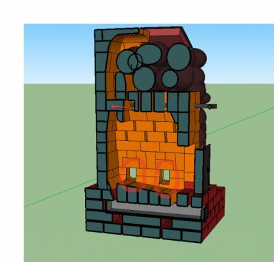

ВЫ пишите на РУСБАНЯХ Ещё вариант. Жаровый канал (райзер) расположен под наклоном сразу из топки. Над топкой находиться камера, которая прикрыта металлическим листом. Примерно как у Рамунаса. В котором может быть углубление для белой каменки или (и) установлен бак под воду. Далее выход в бок, где находятся камни. Камни располагаются в корзине из арматуры и уголков. В корзине вертикально расположен лист металла делящий её посередине. Лист зажат камнями с обоих сторон. ДГ могут огибать лист снизу и потом попадают в трубу. Получается половина закладки греется сверху, как в факельной, а другая половина снизу. И эта другая половина будет нагреваться хуже, поэтому выход из камеры над топкой можно перекрыть и газы пойдут не через райзер, а через 1 или 2 хайла внизу топки, прогревая закладку дополнительно. Так же перекрыв этот выход и открыв ЛХ можно греть (подогревать) белую каменку или (и) бак. Под крышкой каменки для того чтобы газы не перетекали под крышкой, так как вертикальный лист находиться посередине и под крышкой, надо устанавливать на время топки, какую то утепляющую и изолирующую пробку. В связи с этим дверцу каменки можно сделать побольше, не боясь её перегрева. Очень много хотелок но мало места под саму печь по размеру с картинок 1 м на 88 см в нее запихали почти все что можно . Сомнения вызвают пару узлов 1)Что за облицовка одноконтурная жаростойкий бетон его порвет без футеровки полностью отдельного шамотного ядра как пить дать а это тащит увеличения размеров . 2) Что держат камни по серому каркас из метала ?? чугун в каменках плавиться уже через пол года .3) тут даже пластина из чего она ?и как крепиться ?4) бак для воды и каменка по белому на что упираються на наружные стенки ?? 5) место для факела почти нет почти сразу упирается в камни. Вывод большая паровозность много метала .

Да Вы правы есть большие вопросы по конструкции этой печи, но это только концепция. Поэтому продолжаю поиск. Последняя идея которая меня посетила и которую описал выше - это поместить горелку внутрь каменки сбоку, и чтобы факел не перегревал стенки печи, направить его на белую каменку или/и бак с водой. Сколько места надо для факела над горелкой? А если наружный контур сделать на ребро? И оштукатурить с сеткой? Есть ли рекомендации по последней идее?
Думаю место минимум 70-80 см для факела надо типа создаются место камеры для дожига газов и разгона . Можно да и так поштукатурить или облицывать клинкером или теплопроводным камнем главное вторым контуром . В печках Рамунаса и Оратая печь как бы делят на три части вытягивая не верх а в ширь 1) топка над ней плита ( либо бак с водой либо камни по белому для фито процедур 2) закрытая каменка камни по серому с дверцей 3) щиток либо сразу труба . Дядя Миша рассказывал в Костроме что печи очень ремонтопригодны и универсальны по режимам ,особенно в бани с наездами 1 дня где за час топки по быстрому прогреть парную до 60 градусов с минус 10 . Женщины дети любят каменку по белому суховоздушка +можно ставить в низких банях где потолок 1800 -2000 см -как формат дачника допускаю . Но они по габаритам не маленькие и по материалу не бюджетные внутрянка кирпичем футерована. Смотрите сами http://forum.stovemaster.ru/viewtopic.php?t=4777&start=80&postdays=0&postorder=asc&highlight= (4-5 последние страницы)
