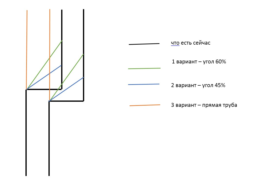

"Умный" печник - сделал вот такое - на картинке - видно. то что черным соответственно то что сейчас. и варианты подскажите пожалуйста как лучше сделать?(((

прямо наилучший вариант

Можно и как сейчас, только увеличить сечение и добавить прочистку Surprised

Совершенно верно, причём иногда так даже лучше.

Ребят, Спасибо! а вопрос - можно чуть поподробнее?? заранее спасибо!

Не меньше 60 гр. надо для норм. работы. А прямо нельзя что-ли сделать?

СНиП гласит
5.11. ...
Допускается предусматривать отводы труб под углом до 30° к вертикали с относом не более 1 м;
наклонные участки должны быть гладкими, постоянного сечения, площадью не менее площади поперечного
сечения вертикальных участков

1-вый, либо 3-тий варианты Smile , выбирайте Very Happy

Проще скажем 60 гр то горизонта и расстояние между проекциями осей не более 100 см
