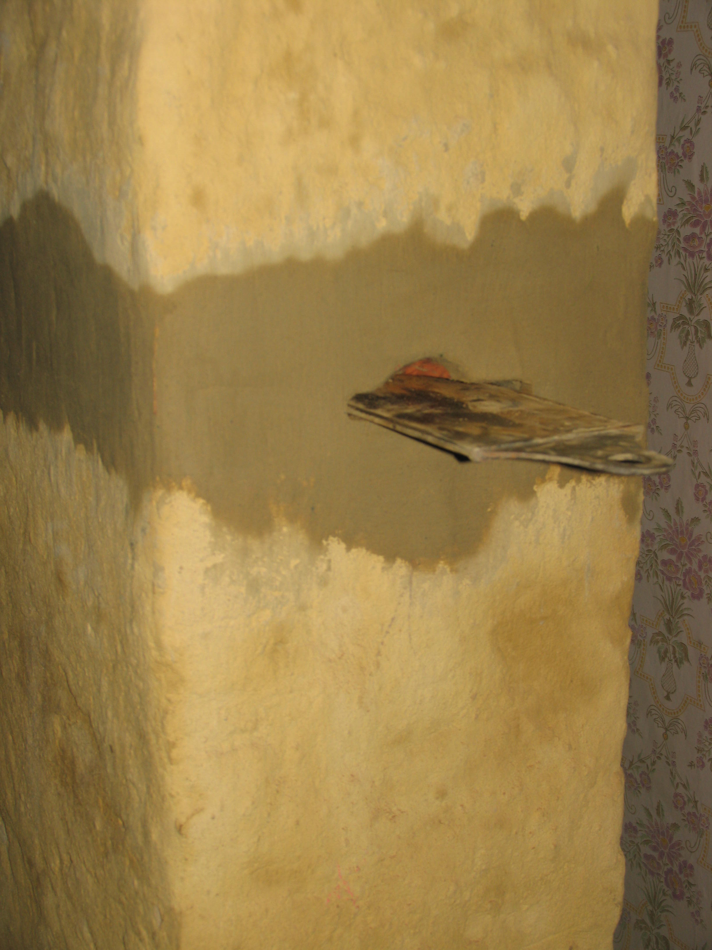

Приветствую.
У бати на даче сложена печка с камином. От нее идет сквозь мансарду кирпичная труба. (не помню пятерик или шестерик). Эта труба, помимо основной функции еще и является обогревателем. А теперь вопрос.
Можно ли врезать в трубу задвижку немного не доходя до потолка мансарды, чтобы по окончании протопки ее перекрывать и тем самым препятствовать выхолаживанию трубы?
А то, по прошествии времени (к утру), печь на первом этаже еще теплая хорошо, а вот труба на втором этаже уже "ледяная" на ощупь.

Вывесить трубу на уголках,разобрать 2 ряда.Собрать с задвижкой. Smile

Коли сверху труба пятериком, для вывешивания будет достаточно 2-вух уголков 100х100 Cool Confused

Можно поступить проще вырезать шов и изготовить задвижку из металла.

Если трубы в пятерик, то вынимается ОДИН кирпич, у заслонки (советской) подрезаются уши на нужную ширину и ставится в расклин по швам. На кирпиче вырезается углубление для задвижки и кирпич ставится на место. ГПС нанести обильно и на кирпич и на отверстие под кирпич в трубе. Сажаетс кирпич плотно с выдавливанием смеси. Работы для 1 го раза на 2 часа с обдумыванием.
