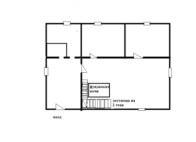

СообщениеДобавлено: Пн 26 Август 2013, 16:55 Ответить с цитатойВернуться к началу
извините но рисовать я умею только так Embarassed http://staryistar.users.photofile.ru/photo/staryistar/4233058/xlarge/104528493.gif
 Размер файла:  11.79 КБ
 Просмотров:  680 раз(а)
Сообщения: 6072
СообщениеДобавлено: Пн 26 Август 2013, 17:35 Ответить с цитатойВернуться к началу
"Экономки" и "Теплушки" - то, что надо Very Happy
И регистр ГВС встраивается легко Razz

Андрей ..
Сообщения: 1175
СообщениеДобавлено: Пн 26 Август 2013, 18:08 Ответить с цитатойВернуться к началу
Хлебная камера в виде горнила русской печи получается. Самоварчик скраю лежанки можно ставить...Шикарный фундамент, можно печь 120 на 165, или 190. Остаётся вопрос по балкам перекрытия, т.е. где трубу проводить через потолок? Question
Андрей66
Зарегистрирован: Пт 23 Август 2013, 17:59
Сообщения: 92
Регион: с.Некрасово,Калужская губерния.
СообщениеДобавлено: Пн 26 Август 2013, 18:54 Ответить с цитатойВернуться к началу
Если брать за основу гарнило,то есть начало печи,балка проходит примерно в 1 метре.
Андрей ..
Сообщения: 1175
СообщениеДобавлено: Пн 26 Август 2013, 19:02 Ответить с цитатойВернуться к началу
Очень похоже на идеальное расположение.
