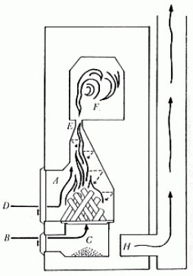

Есть такая книжка Ю.Кеппо о теплоёмких каминах.
«Кирпичные печи и камины: кладка»
автор Кеппо Юхани
Издательство: Алфамер Паблишинг
Серия: Справочники строителя
Год: 2006
Страниц: 104
Формат: 284x205/6
Обложка: Обл
ISBN: 5-93392-083-5
(http://www.sprinter.ru/books/1863438.html)
Делает ли кто такие ? Хорошо ли они прогреваются и держат тепло ?
Насколько он похож на Tulikivi или другие финские сердечники?
Вот похожая схема такого камина...
 Размер файла:  9.75 КБ
 Просмотров:  44225 раз(а)
СообщениеДобавлено: Ср 9 Апрель 2008, 22:16 Ответить с цитатойВернуться к началу
На эскизе классическая "финка" или печь противотока. В чём вопрос ? Их делают печники всех стран и народов. От печей туликиви они ничем не отличаются. Ну только мелочью. А концепция та же. Может у Кеппо и другие печи ( выложите чертёж или эскиз), я не видел книгу. Подскажите где приобрести. Важна конкретная модель Кеппо, что бы оценить её или обсудить. Найти плюсы и минусы.
Паша
Сообщения: 369
СообщениеДобавлено: Ср 9 Апрель 2008, 23:48 Ответить с цитатойВернуться к началу
У Кеппо такиеже как и на схеме и все одинаковые, отличаются только по мощности. Я наткнулся на книжку в интернет-магазине hugahuga.ru .
Однако он не называет их печами .

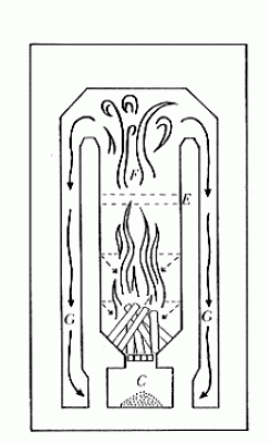

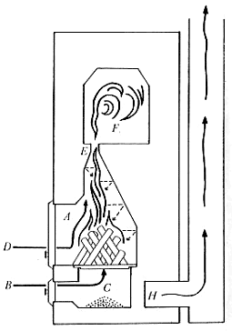

Внешне конструктив не сложный. Какого сечения труба для таких печей или каминов должна быть? Ведь если дым пустить через низ , то тяга должна быть идеальная иначе будет задымление топки и раннее загрязнение стекла дверцы ?
Мне казалось , что сборные финские сердечники не имеют такого заужения топки вверх.
СообщениеДобавлено: Чт 10 Апрель 2008, 12:37 Ответить с цитатойВернуться к началу
На эскизе показана печь кирпичная ручной работы. В ней сделан каминный зуб для работы печи в каминном режиме. В готовых заводских печах всё упрощено. Кирпичная печь (камин кому как нравится) может работать как камин и как печь. Диаметр дымохода больше зависит от того какой размер дверци, то есть что бы в каминном режиме печь не дымила ставят трубу большего сечения. А так она может работать и при трубе с сечением в 120 мм и высоте 6 метров от пла до топа трубы.

Покрупнее эскизов нет. А если выложу книжку на файлообменник, то Юхани может меня не понять. Вы её можете приобрести в книжных интернет магазинах, напр. как я в hugahuga.ru . Это конструкция финских противоточных печей, да и американцы, канадцы поголовно их делают . Посмотрите www. mha-net.org .

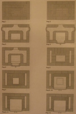

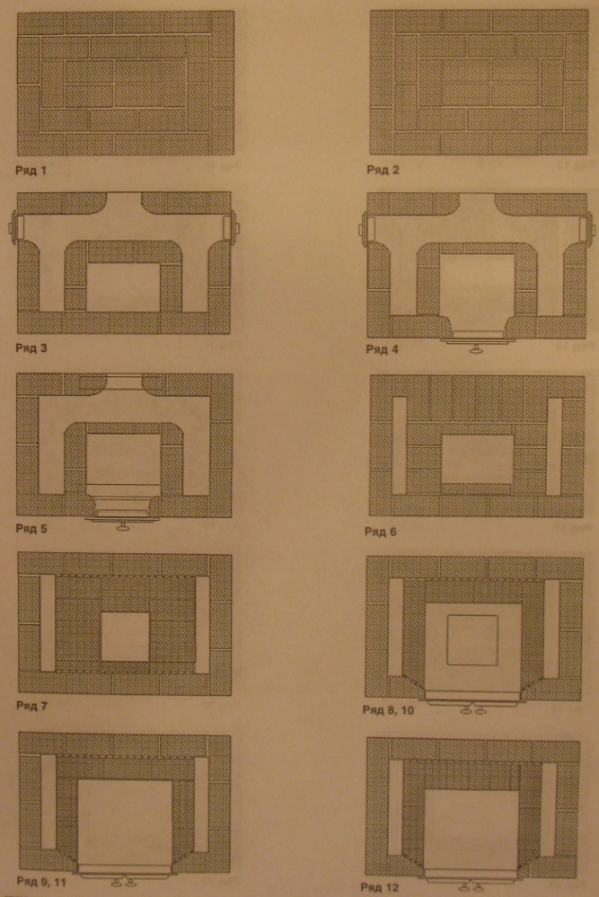

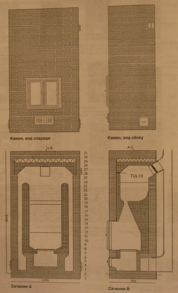

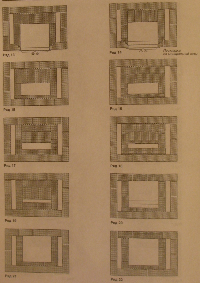

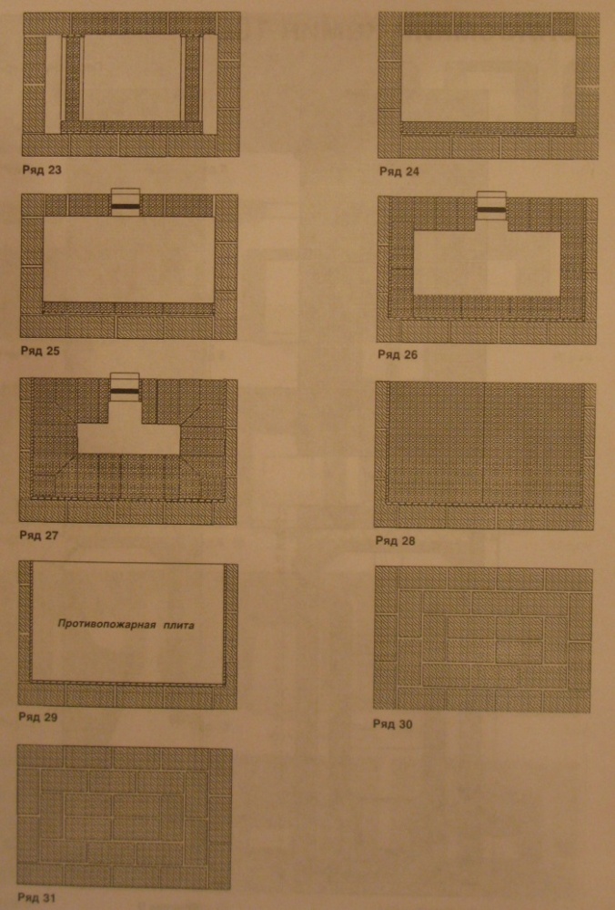

Скачал такую печь-камин. От Ю. Кеппо Кроме порядовок ничего нет, Возможности купить книгу нет - в Украине не продается, но такую печь очень хочется. Подскажите по ряду вопросов:
1. Топливник и колпак выкладываються из шамота с зазором от облицовки 5 мм?
2. Можно ли верхний колпак сделать без шамота и просто прямоугольной формы без закруглений по углам? (меньше кирпича, веса и работы)
3. Если сделать щель из зольника в топку это будет СШ? Он в этой конструкции нужен?
4. Что означает надпись TUL 10 на виде сбоку 26 ряд?
5. Противопожарная плита - это базальтовая вата? может без нее. пусть верх греет. У меня потолки - 2.70.
6. Задняя стенка практически не греет?
7. При открытой дверке работает как камин?
ПС Может кто спецификацию скинет? Заранее спасибо за любые комментарии тк я не печник, а хочу суть вопроса уяснить самому, а потом просить печника и совместно сделать печь-камин.

И еще один рисунок

Юрий 64. Извините, но в вашей голове много лишнего скопилось. Разберитесь сначала что есть колпаковые печи и что противоток. В печах Юхани Хеппо никаких колпаков и ярусов нет и быть не может. Это чисто противоточная печь. Никаких сухих швов в печи так же нет. Сухой шов применяет в своих колпаковых печах для связи топливника и первого колпака в одно целое И.В. Кузнецов. Зазор сделайте в 10 мм или больше 12 мм.так как вата базальтовая есть в 6 и 10 мм. Можно вообще без ваты это не страшно. Закругленя сделать не так уж и сложно если есть хотя бы болгарка с диском за 200 рублей на Д125 мм. Можно и кирочкой обтесать.
Такая печь является однослойной. На ней в процессе эксплуатации возникнут трещины в верхней (как минимум) части. Если Вас это устраивает, то смело делайте, или рассмотрите другие схемы печей.

Да, наверное слишком много прочитал. Просто я хочу поставить камин (для души), потом что-то типа ОИК 19ф или ОИК20 - но они для постоянной топки да и размещение выхода дымохода мне не подходит. Вот и решил для резервного отопления такую каминопечь (и камин и тепло держит). А почему печь однослойная, по-моему огнеупорный кирпич выделен густой штриховкой? А трещины будут вверху, там где начинаеться перекрытие верхней камеры (не знаю как правильно) Про зазор не понял - это где написано TUL 10?
