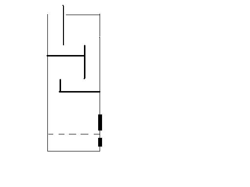

подскажите пожалуйста где в отопительной печи 2,5 на 3 кирпича можно поставить водный водный контур из из трубы диаметром 3,8 в топке или выше в дымовом канале колпаке вот такой вид с боку

Термостат в авто пускает тосол по малому и большому кругу.Дымовые газы надо тебе пустить по 2 направлениям-один через теплообменник а другой минуя его.Задвижками можно будет регулировать т-ру теплоносителя.Что это за проект у Вас?Летний и зимний ход принцип должен быть.С 2 мя задвижками.
