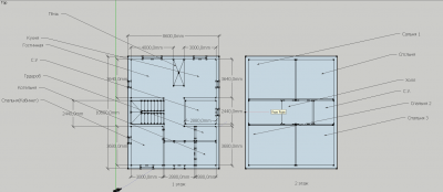

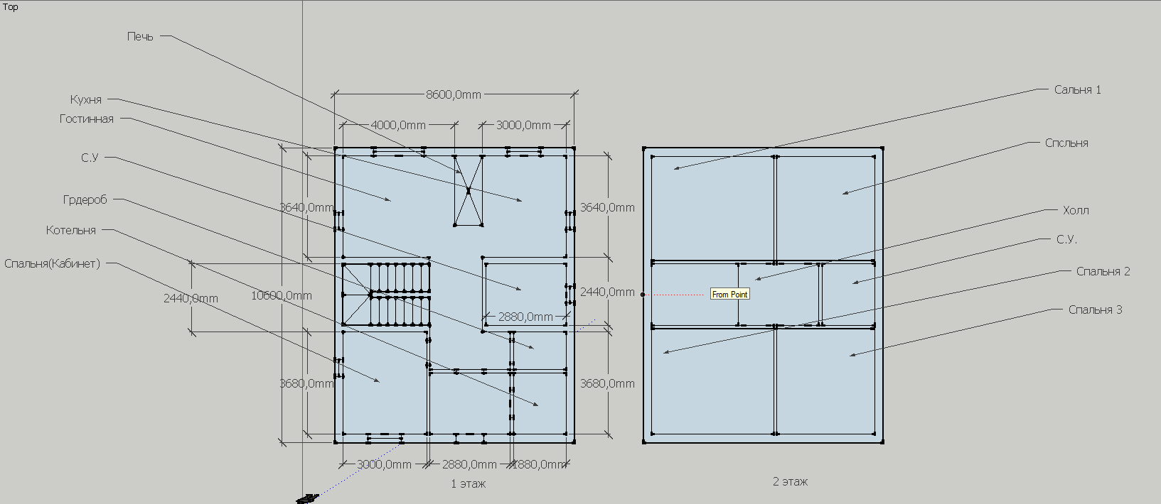

Добрый день,
У меня во всю идет проектирование дома, все будущие домочадцы пришли к одному мнению, что в доме должна быть печь, как резервный источник тепла. Ну, а мне как всегда приходится решать, что это за печь и как она должна выглядеть. Но в печах я вообще ничего не смыслю, и попытавшись на скорую руку разобраться, пришел в тупик. Посоветуйте какую печь можно вписать в мою планировку. Пожелания: чтобы это была печь-камин, в которой будет духовка на кухню.
планировка дома
 Размер файла:  47.8 КБ
 Просмотров:  689 раз(а)
СообщениеДобавлено: Ср 30 Октябрь 2013, 14:03 Ответить с цитатойВернуться к началу
В очередной раз планировка дома не для печного отопления. Здесь даже тема есть в которой есть проекты более подходящие под отопление печкой.
http://forum.stovemaster.ru/viewtopic.php?t=7341
Но если вера в котельную сильна - то печку можно бы по глубине увеличить, а по ширине уменьшить. На 2ом этаже можно щиток поставить между 2мя спальнями. Так что полдома печкой отопить можно будет. Smile

СообщениеДобавлено: Ср 30 Октябрь 2013, 18:51 Ответить с цитатойВернуться к началу
Вот из-за того, что вера в котельную не сильна, поэтому и хочется печь в доме. Планировку менять не получается из-за многих факторов, которые тут перечислять смысла нет. С таким расположением печи (что она сможет отапливать половину дома) я в принципе согласен. Просто сейчас для проектирования, необходимы размеры печи, ее приблизительный вид на обоих этажах, фундамент... вот поэтому и обратился на форум. Спасибо за предложенные варианты.
