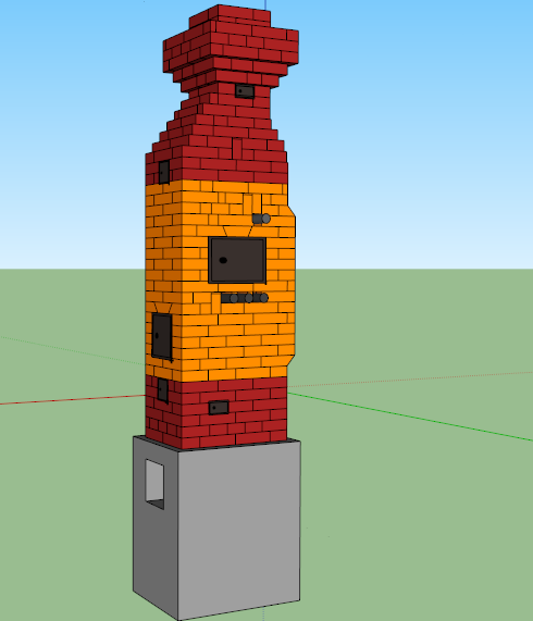

Я тоже хочу мини печь следующим летом. И эта печь мне тоже понравилась, но мне нужна чуть побольше и поэтому я создал проект средней печи между "Мини" http://zodiak-tver.narod.ru/photoalbum-36.html
и "Дачница 12" на 8 кв м.
http://zodiak-tver.narod.ru/photoalbum-50.html
Но я не печник, и опыта постройки печей у меня почти нет.
Могу порядовку сделать
У меня кстати печь планируется над фундаментом перегородки, и я таким образом буду развязывать фундамент перегородки и печи.
Я думаю печь из шамота не горячее железной, тем более, что после протопки бане надо отстоятся. Тогда шамот и остынет. В крайнем случаи, если топить только дровами, говорят можно из красного кирпича сложить.

Поддерживаю Владимира Солина, в том что печка из шамота, который выходит наружу, будет слишком горячей. Если более 150 градусов стенки прогреете, а шамот легко до такой температуры дойдет снаружи часа через 1,5... думаю, легкое касание, и будет неприятно...... Его правильнее применять как футеровку. В парной будет опастность прислониться к такой печи.
Так как я уже сложил печь в парной и парился много раз, то могу сказать, что банный травматизм вешь отнюдь не редкая, он присутствует. И задача проектировщика и печника в Вашем лице, по возможности все учесть и спланировать безопасное использование банькой.
А какая ширина фундамента под пятой стеной? На него печька может встать..если он крепкий конечно, сообщите какой фундамент.
Стенку рассатриваете убрать?
Печку однозначно надо размещать в парной, хороший вариант, когда топку вынесете в предбанник. для этого делается из кирпича тунель, его можно сделать постепенным напуском.
Если сочтете это сложным, сделайте топку из парной, поближе к двери, а одну из стенок печи, надо вписать вместо пятой стены, всетаки тепло в предбаннике тоже нужно....а то зимой холодо...)) плюс это даст Вам возможность расположить печь в парной как можно ближе к пятой стене. и не забирать ценное место для парения. В случае сохранения пятой стены, печь придется строить на расстоянии от стены. 250мм примерно..
Что еще хотел сказать, в последнем проекте, ширина печи 2 кирпича...вот если сделать 2,5, то можно уже топливник футеровать лещадкой например..
так печка точно дольше прослужит.
Или сделать без огнеупора вообще, парная небольшая, камней будет не так много, видимо топить такую печь будет достаточно недолго, и соответсвенно керамический кирпич прослужит дольше.
