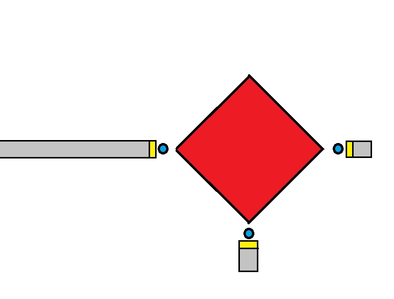

Уважаемые специалисты. Строю печь сечением 4х4 кирпича. Расположение почти по центру дома диагональное. На схеме - красным показана печь. С одной стороны к углу примыкает перегородка и с двух других короткие перегородки. В 5-7 см от углов, где перегородки установлены дублирующие стойки из железных труб (деревянные, из-за жара печи могут потерять со временем прочность). За ними уже деревянные стойки из бруса 100х50. Простенки забраны фанерой между стойками (внутри утеплитель) и поверх фанеры гипсокартон под обои. Конечно, можно всё переделать (своя рука владыка), но в данных условиях, что бы Вы могли посоветовать, как забрать промежутки между простенком и углом печи под чистовую отделку? Не могу пока сообразить. Ведь нужно, чтобы материал, которым забирать не боялся тепла и не терял внешний вид под его воздействием, был не горюч и не хрупким был (какие-то движения простенков относительно печи будут ведь, влажность, температура и закрывание и открывание дверей и др.). Буду признателен за Ваши советы.

Гипсоволоконный лист не боится примыкания к печке, а внутрь базальтовый мат. Слегка скосить внутренние углы у ГВЛ, оставить 2-3мм до печки - пусть двигается печка свободно. Surprised
