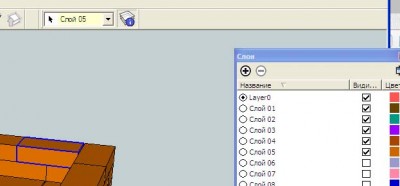

У меня ещё вопрос по скетчапу. Когда копирую кирпичи с одного слоя, чтобы перенести их на другой, они естественно остаются на своём первоначальном слое. Как сделать так, чтобы они оказались на нужном мне слое?

Кирпичи другого слоя переименовыаются на другой легко. Выделяешь все кирпичи, которые нужно перенести на другой слой и заходишь в маленькое окошко сверху (где показывается какому слою принадлежат кирпичи) жмешь на выбор (треугольничек) и выбираешь нужный слой. Все - они в этом слое.
А с болванкой проще - бери и ставь в свой слой.

Владимир, можно ещё раз?
Выделяю кирпичи, которые хочу скопировать на другой слой. Нажимаю Contrl-C, ну или копирую их другим способом. Захожу в окошко с названием "Слои". И не нахожу там треугольничка. Нахожу галочку напротив каждого слоя. Ставлю галочку на нужном мне слое. Ставлю Ctrl-V, ну или иным образом вставляю нужные кирпичи. И... Чуда не случается, они остаются на прежнем слое. Что-то я не то делаю. Confused
СообщениеДобавлено: Чт 31 Октябрь 2013, 12:44 Ответить с цитатойВернуться к началу
И не получится. Нужно искать окошко вверху экрана. Маленькое.
На моем у выделенного кирпича Слой 05.

СообщениеДобавлено: Чт 31 Октябрь 2013, 12:57 Ответить с цитатойВернуться к началу
Вот же ёлки с палками. А у меня такого окошка вовсе нет. Где дают?

СообщениеДобавлено: Чт 31 Октябрь 2013, 12:59 Ответить с цитатойВернуться к началу
Так, нашёл выход. Щёлкаю правой клавшей по кирпичу, выбираю "Данные объекта". В данных меняю слой. Ура! Very Happy
