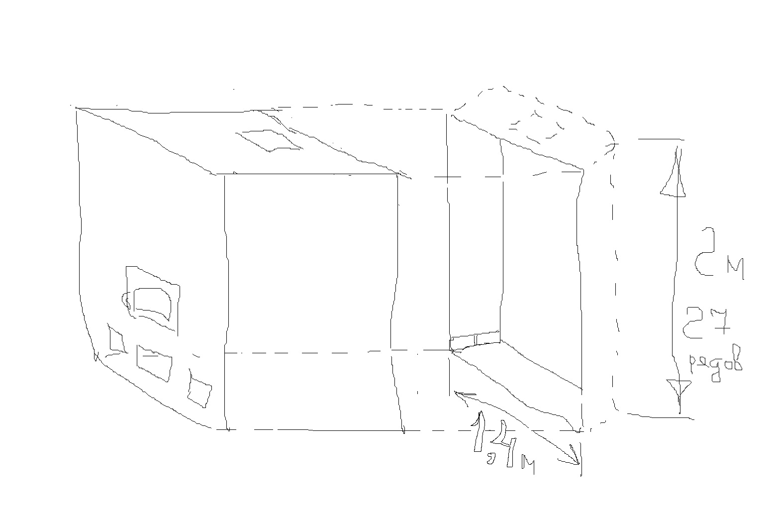

существует низша с дымоходом в капитальной стене дома, высота 2м (27 рядов), ширина 1,4 м. Хочу встроить в эту низшу отопительную двухколпаковую печь с герметичной стекляной дверкой, длинной топкой (чтобы не коротышами топить), и дымоход сзади печи. Печь пока нет отопления в доме будет поддерживать температуру, после установки отопления декоративная функция (посидеть посмотреть на огонь).
Подскажите какую печь выбрать, если можно то с файлом скетчаппа
 Размер файла:  103.45 КБ
 Просмотров:  676 раз(а)

Вообще-то индивидуальные проекты денег стоят...Или ищите альтруиста. Готовое под Ваше ТЗ вряд ли найдётся.
СообщениеДобавлено: Вс 17 Ноябрь 2013, 20:26 Ответить с цитатойВернуться к началу
У В.Солина не мало вариантов http://forum.stovemaster.ru/viewtopic.php?t=4295 Razz , да и с индивидуальным ТР не откажет Razz

Ну и делайте каминопечь по образу и подобию известных по порядовкам
Вот примерно такой план

владимир пока не владею скетчаппом, поэтому проще вкурить по порядовкам,
а тут куда какие понять пока не могу,
но в процеесе думаю дойдет
спасибо

Почитай эту тему.
http://forum.stovemaster.ru/viewtopic.php?t=5873
Наверно примерно то, что надо.
Там подробно обсуждается.
Думаю, понимание сформируется.
А скетч надо освоить - не помешает.
