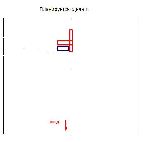

Возникла следующая ситуация:
Щитовой дом 7х7 метров делится на 2 комнаты, стоит русская печь, которая вот-вот развалиться.
Перебрав варианты, остановился на металлическом котле (например, каракан 10 или 15 киловатт).
Выбор обусловлен многими причинами: печников рядом нет, а у меня есть только опыт кирпичной кладки, то есть смогу выложить только щиток по готовым порядовкам (за ядро печи опасаюсь браться) да и материалы (котел 5000 рябчиков + плита + остальное по мелочи) выйдут дороже, а в каракане еще есть и электрический подогрев. Я понимаю что эта универсальность будет стоить качества, но думаю смогу отладить работу котла, к тому же в случае форсможора можно быстро пристроить печь к щитку, хотя бы до весны. К тому же в такой компоновке большая комната практически не отапливается (а морозы да -50 и выше), поэтому без водяного котла не обойтись.
Есть и еще причины, но выбор сделан.
КПД котла разуметься завышен, а хочется использовать сжигаемое топливо по максимуму, и исходя из этого вопрос:
Какой - колпаковый или 3х рядный щиток лучше в данной ситуации и есть ли смысл объединить оба типа в 1м щитке, то есть внизу колпак, а вверху оставить ряд.

А что за комнатка за печкой?
Как то нерационально получается щиток. Лучше между комнат. Тогда водяное не нужно будет. Щитка хватит.
Понимаю, что фундамента нет под перегородкой. Может правильней сделать?
И труба (выход на крышу) тоже есть, а надо заново выводить.
Нарисуй подробнее, где котёл думаешь будет стоять.
А может одолеешь топку? На фоне затрат на щиток, топка ещё немного прибавит в цене.
Мне кажется, стоимость топки+печное литьё без закидонов меньше стоимости котла. Топка, как котёл, пристраивается у щитка с 1-ой конфоркой или без конфорки въезжает в щиток с торца или Г-образно.
Если надо, накидаю проект эскизный.
Посмотри в теме в конце вариант щитка с топкой в стену. Может что подскажет в думах.
http://forum.stovemaster.ru/viewtopic.php?t=6849
И не бойся - глаза боятся руки делают. Подскажем. Я первый раз делал печь и ничего, работает. (внизу поста ссылка)
С уважением. Юрий. Тула.

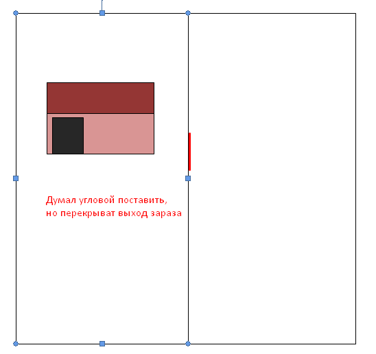

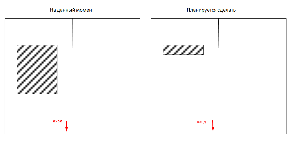

Сам бы хотел посмотреть на человека, додумавшегося до такой планировки!!!
Вторая комната просто отгорожена печкой, фундамента похоже нет, хотя оставшаяся часть стены положена в 1 ряд.
Эта комната нужна, чтобы переделать - надо разобрать перегородку (под ней как раз фундамент).
Сразу на 3 комнаты сделать проблематично, если только убрать совсем перегородку и поставить щиток метра на 2, но придется делать фундамент, а так котел со щитком как раз встанет на старое место да и площадь освободится.
Весь вопрос в том, что если ставить на старое место под старую трубу, то эта комнатка теряет очень много площади, вход то не переделать, точнее это будет уже совсем серьезно.
Хотя наверно стоит посмотреть на ваше предложение, если это вас не затруднит, конечно ) Surprised

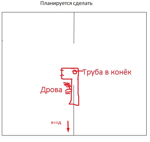

Не затруднит...Помогу.
Моё мнение, что для твоей планировки дома щиток между 2-х комнат оптимально.
Может и не 2 метра, а 5.5-6.5 кирпича. И будет тепло.
А топка большая не нужна. Её задача нагреть щиток и всё.
У соседа по даче малюсенькая буржуйка к щитку подсоединена. Дрова 15см. Нагревает классно.
Мнение по планировке на рисунке.

СообщениеДобавлено: Пн 25 Ноябрь 2013, 19:15 Ответить с цитатойВернуться к началу
А что за метериал стен-пола-потолка??? Толщины, см.? Имеется ли при входе тёплый тамбур-веранда-сени?
Если щиток ставить в простенке "пятой стены", то для 50-ти квадратов дожно хватить периметра щитка в 18-ать кирпичей Razz , при двухкратной топке, когда будет ниже 25-ти... Cool
Да только не забудьте - котлы это агрегаты постоянного-длительного горения!!!
Либо с котлом блокируете ТАК, либо подключаете "тёплые полы" Very Happy
Щиток не забудьте снабдить ЗВ-3 (2-ве шт. - ЗЛХ+основная).
http://www.forumhouse.ru/threads/6985/

Тогда уже на противоположную сторону ставить, эта комнатка должна остаться )

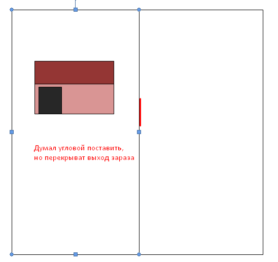

Конечно поставить в пятую стену щиток и не парить себе мозг, это самый лучший вариант.
До весны время есть, буду шерстить литературу.
Но второй вопрос остался - есть ли смысл объединить колпаковую и канальную системы?
А если сделать так
Весь порос в том, что своих знаний вряд ли хватит для проектировки такого щитка
А если сделать так
Колпак и каналы - способы отъёма тепла у дымовых газов (ДГ), выходящих из топки (хайло).
Плюсы и минусы есть у обоих.
Объединение возможно. Экспериментируй (на бумаге), потом поправим.
Почитай о колпаковых печах на форуме и нете, там описано почему колпаки лучше.
Согласен с Иваном. Надо отказываться от котла и делать топку.
Как определишься, скажи, попробую нарисовать тебе печь (с топкой). Важно, где будет труба, от этого проект пляшет.
Но пообсуждать, для твоего понимания, и почитать литературу надо.
