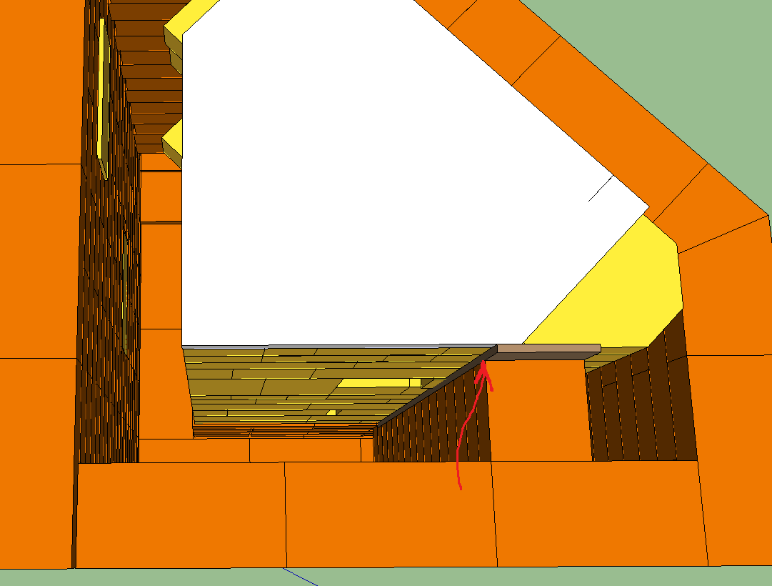

Колпаковая печь. Имеется камера горения с ХК из шамота. К ней прикладывается перегородка из обычного кирпича для выхода газов горения из первого колпака далее. Так вот между этой перегородкой и стенкой камеры из шамота соответсвенно есть зазор, который нужно заполнить уплотнителем. Я так понимаю, что Базальт в этом месте выгорит и из-за раного расширения материалов высыпится очень быстро.

давайте определимся, что вам нужно все же:
- зазор, компенсирующий расширение шамотного кирпича
- теплоизоляция шамота от перегородки из обычного кирпича
binomus
Зарегистрирован: Вт 22 Январь 2013, 08:24
Сообщения: 7
Регион: Москва-Липецкая область(Волово)
СообщениеДобавлено: Сб 30 Ноябрь 2013, 19:40 Ответить с цитатойВернуться к началу
Зазор.
Для наглядности прикрепляю картинку. Стрелочкой указан, то где надо прокладывать.
Но по сути вопрос сводится к другому. Почему Суперсил дороже в 10 раз чем другие термоизоляторы муллитокремнивые.
Хотя советы конкретно по моему проекту тоже интересны.

СообщениеДобавлено: Сб 30 Ноябрь 2013, 19:53 Ответить с цитатойВернуться к началу
binomus писал(а):
Зазор.
Ну так и что? Smile Даже если базальт осыпется, зазор-то останется Smile хоть гофрокартон поставьте Smile Главное смесью не задавить зазор и всё Very Happy

Игорь, добавил скриншот проекта для лучшего понимания. Если осыпится базальт, то газы не успев остыть и осесть пойдут через образовавшуюся щель напрямую в дымоход.
Никуда они не пойдут. Не заморачивайтесь...
