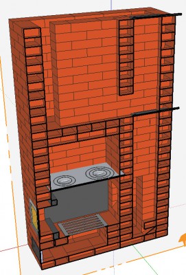

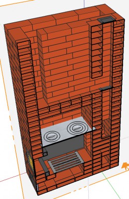

Нужен был котел для отопления дома после строительства пристроя, но увы дом в деревне, газа нет, электричество часто отключают, пришлось ставить плиту.
Вот, что получилось, два варианта с каналами размером в пол кирпича и в кирпич.
Мне лично кажется что канал в пол кирпича будет маловат для такой топки, она достаточно большая длинная и высокая, поэтому сделал второй вариант с каналами размером в кирпич.
Также сделал летний ход, растапливать проще, да и боюсь, что на кухне, где разместится печь, будет слишком жарко, а так можно открыть летний ход и топить напрямую только для нагрева дипломата в топке от которого собственно и будет греться весь дом около 70м2 получится кажется.
В общем прошу подсказать что не так и будет ли вообще работать хоть один из сделанным мной вариантов.
Здесь http://forum.stovemaster.ru/viewtopic.php?t=7669&sid=bc7f490408363c6b66583b47f2c921c7 создавал тему про котел в ней есть план дома с пристроем и прочее. Сейчас думаю это уже скорее отопительно-варочная печь чем котел, поэтому и создаю тему здесь. Smile
Первый вариант:

Второй вариант:
проект Sketchup http://forum.stovemaster.ru/download.php?id=20713
Из страны канальных печей....
первый вариант - каналы в пол кипича
 Размер файла:  360.86 КБ
второй вариант - каналы в кирпич
 Размер файла:  359.02 КБ
 Просмотров:  666 раз(а)

Rosoha
Зарегистрирован: Пт 13 Декабрь 2013, 12:29
Сообщения: 110
Регион: Челябинская область
СообщениеДобавлено: Чт 23 Январь 2014, 17:53 Ответить с цитатойВернуться к началу
Работать будет как первый так и второй вариант. Четверик будет более чувствителен к напряжению тяги чем пятерик. И выбор будет определяться высотой печной трубы и тепло потерями дымовых газов. (Чем они холоднее тем выше и шире дымоход). Я предпочитаю пятерик это позволяет регулировать тягу заслонкой, что позволит регулировать качество горения, а не интенсивность как при регулировании дверцей поддувала.
Лично для меня всё решает эксперимент!
