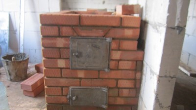

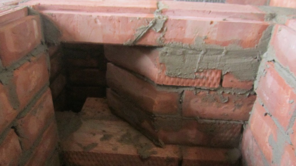

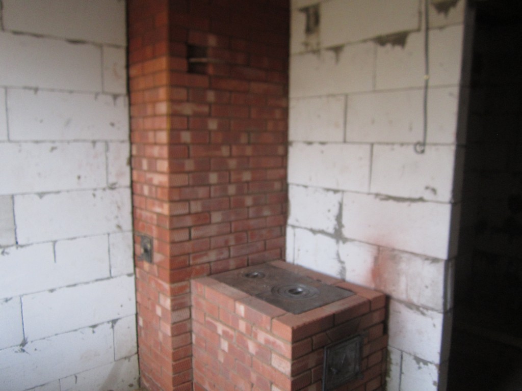

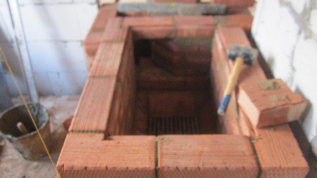

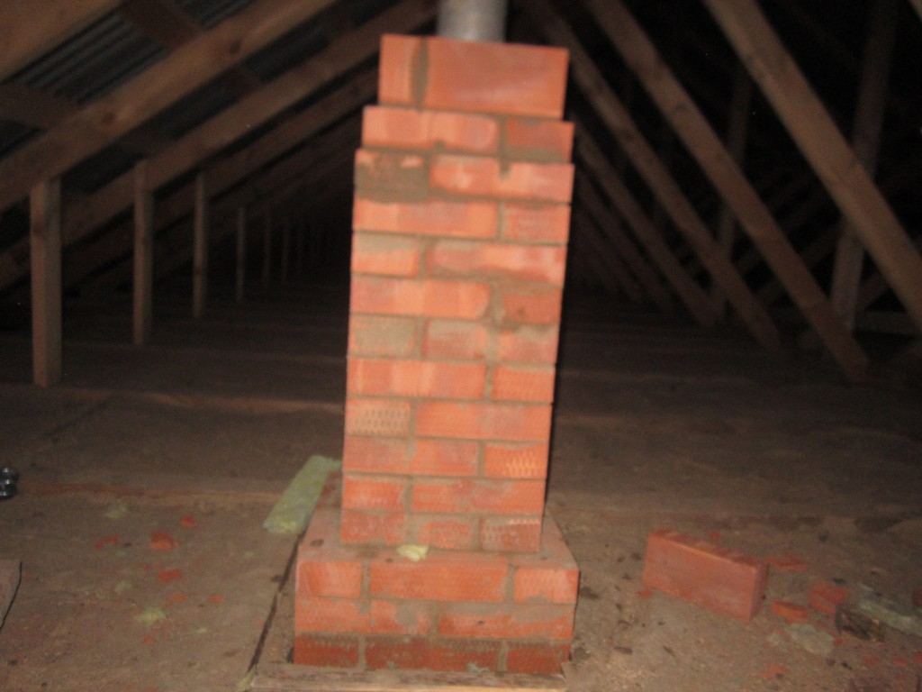

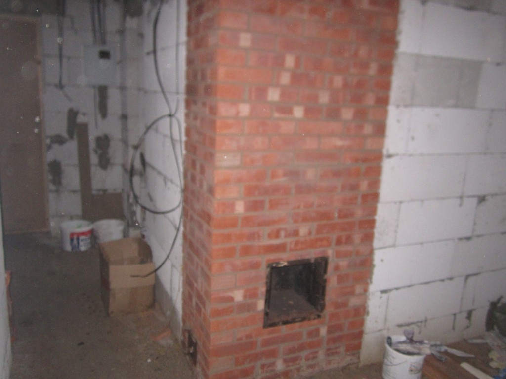

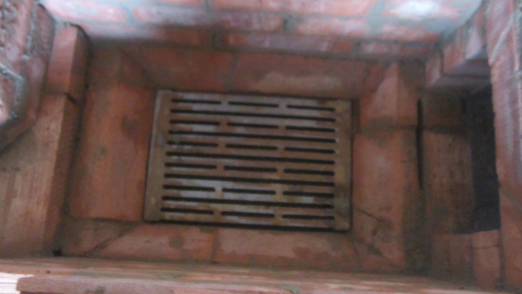

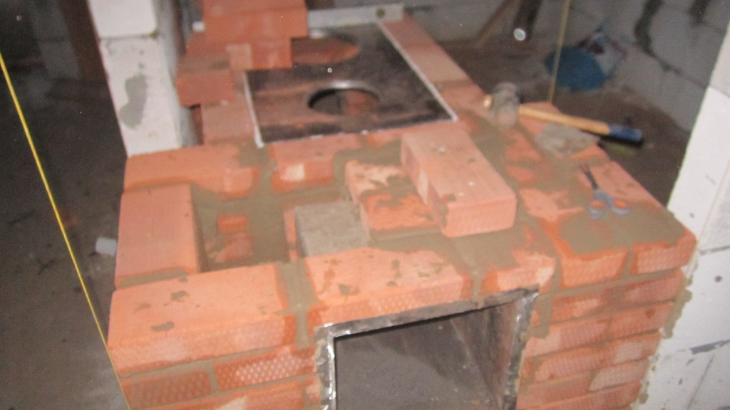

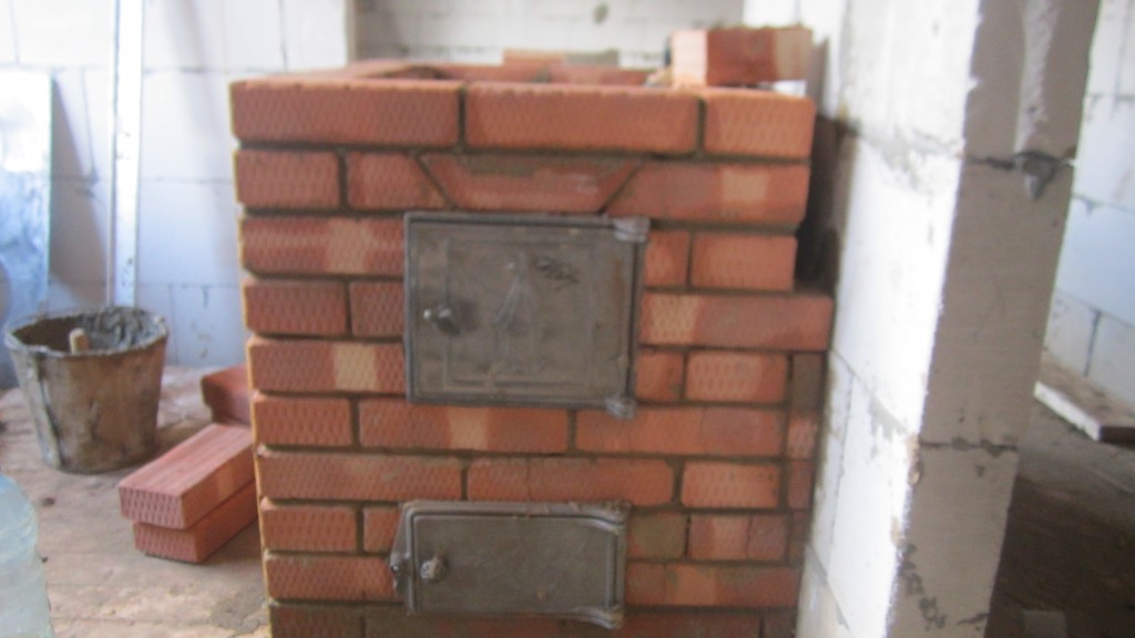

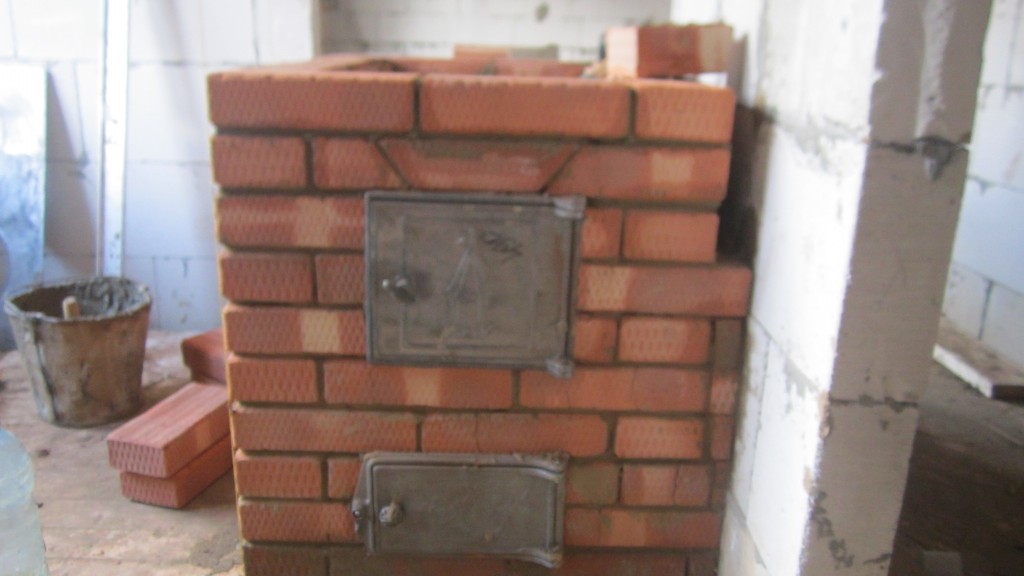

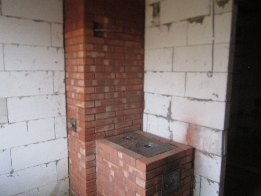

В общем выгнали того,кто начинал строить печь и позвали меня.Фундамент уже был готов и пару рядов выложено.Пришлось разобрать,т.к.сложено было безобразно,не ровно и швы 1-2 см.Не знаю как было задуманно до меня.Я сел за комп прикинул что к чему и накидал проект.Прошу критики в свой адрес.

Павел Яшуткин
Сообщения: 269
Регион: Новосибирская обл.

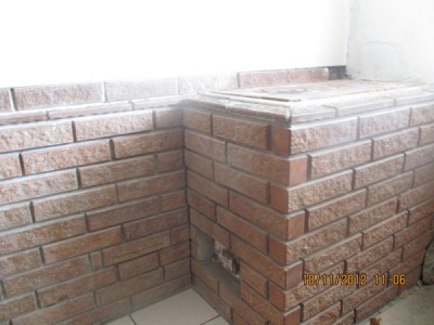

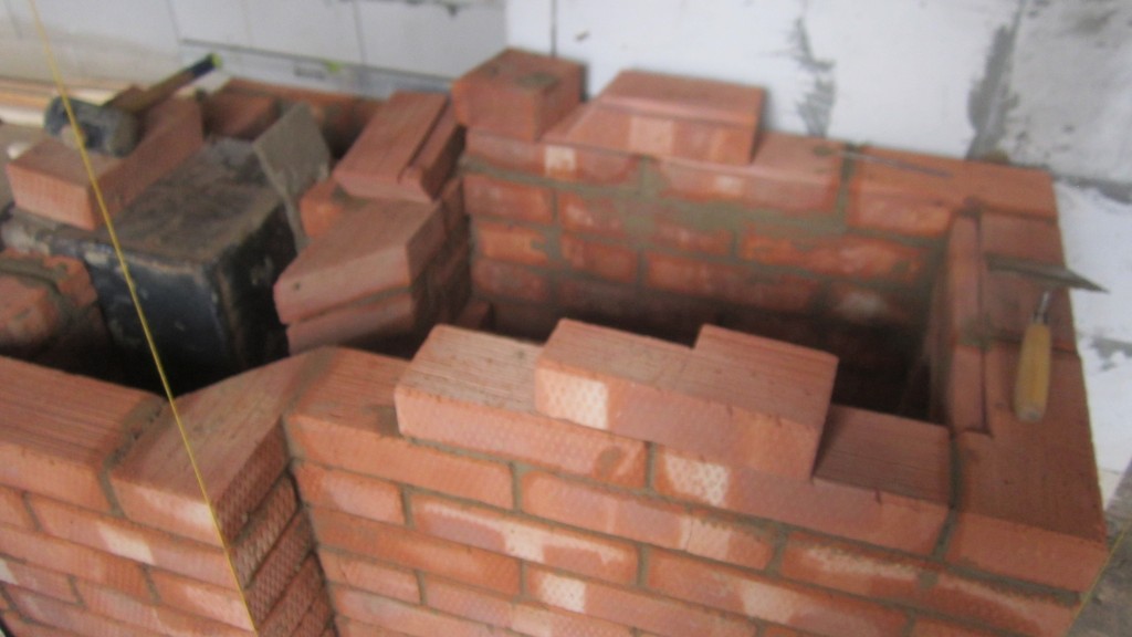

СообщениеДобавлено: Вс 1 Декабрь 2013, 15:54 Ответить с цитатойВернуться к началу
Процесс изготовления. за качество фото извиняюсь.Дочка у меня тот ещё фотограф.После её рук фотик стал барахлить Smile
 Размер файла:  94.96 КБ
 Просмотров:  744 раз(а)
 Размер файла:  87.1 КБ
 Просмотров:  711 раз(а)
 Размер файла:  77.3 КБ
 Просмотров:  712 раз(а)
 Размер файла:  85.75 КБ
 Просмотров:  754 раз(а)
 Размер файла:  100.74 КБ
 Просмотров:  691 раз(а)

Павел Яшуткин
Сообщения: 269

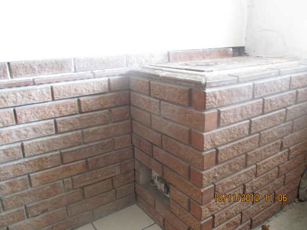

СообщениеДобавлено: Вс 1 Декабрь 2013, 16:01 Ответить с цитатойВернуться к началу

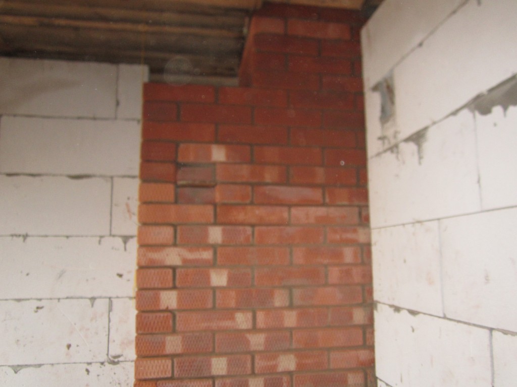

Ещё фото
 Размер файла:  98.57 КБ
 Просмотров:  818 раз(а)
 Размер файла:  115.77 КБ
 Просмотров:  700 раз(а)
 Размер файла:  101.98 КБ
 Просмотров:  692 раз(а)
 Размер файла:  115.67 КБ
 Просмотров:  661 раз(а)
 Размер файла:  104.92 КБ
 Просмотров:  720 раз(а)

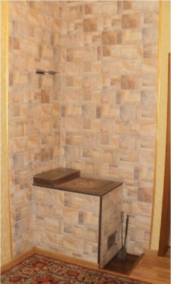

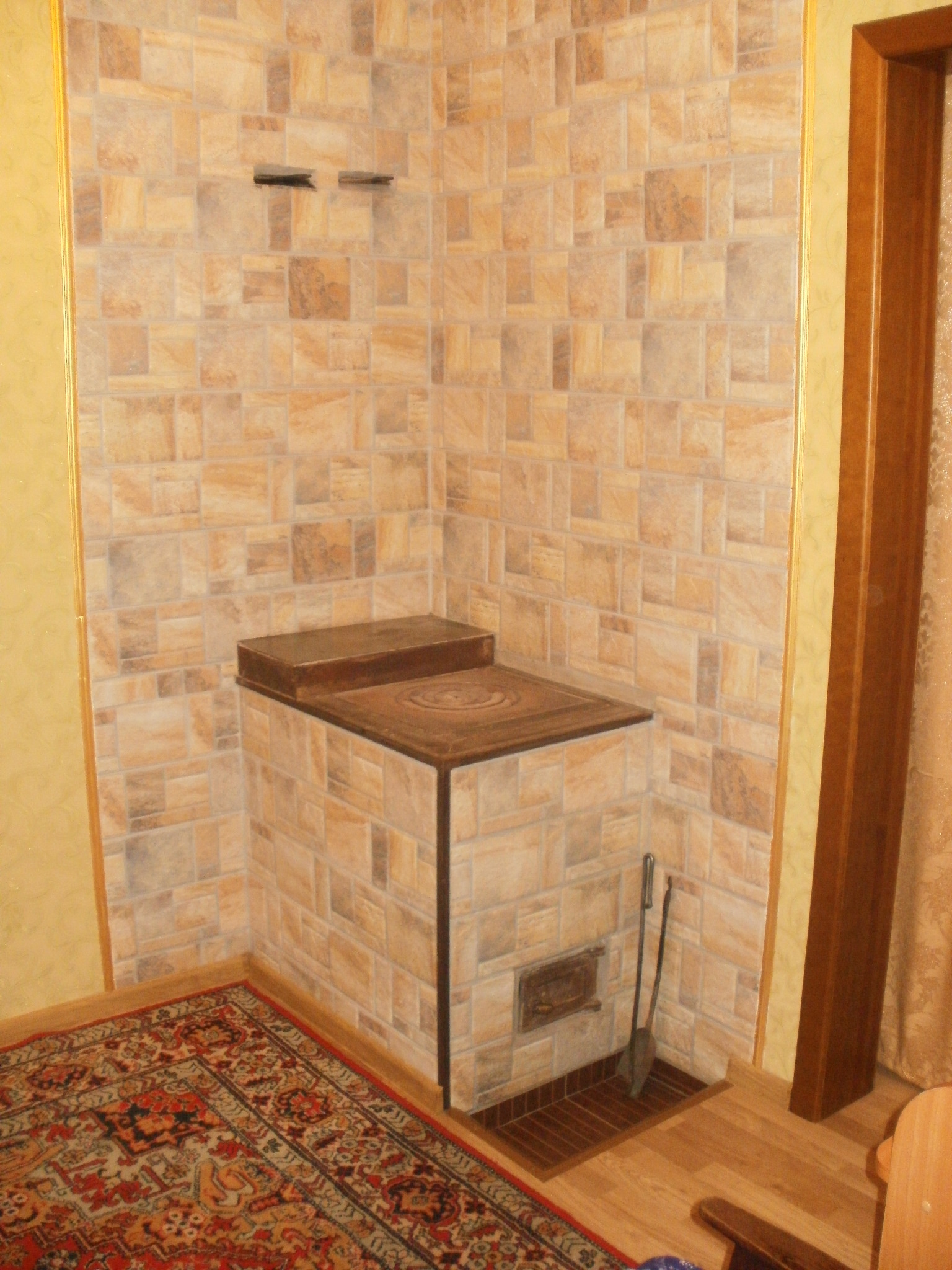

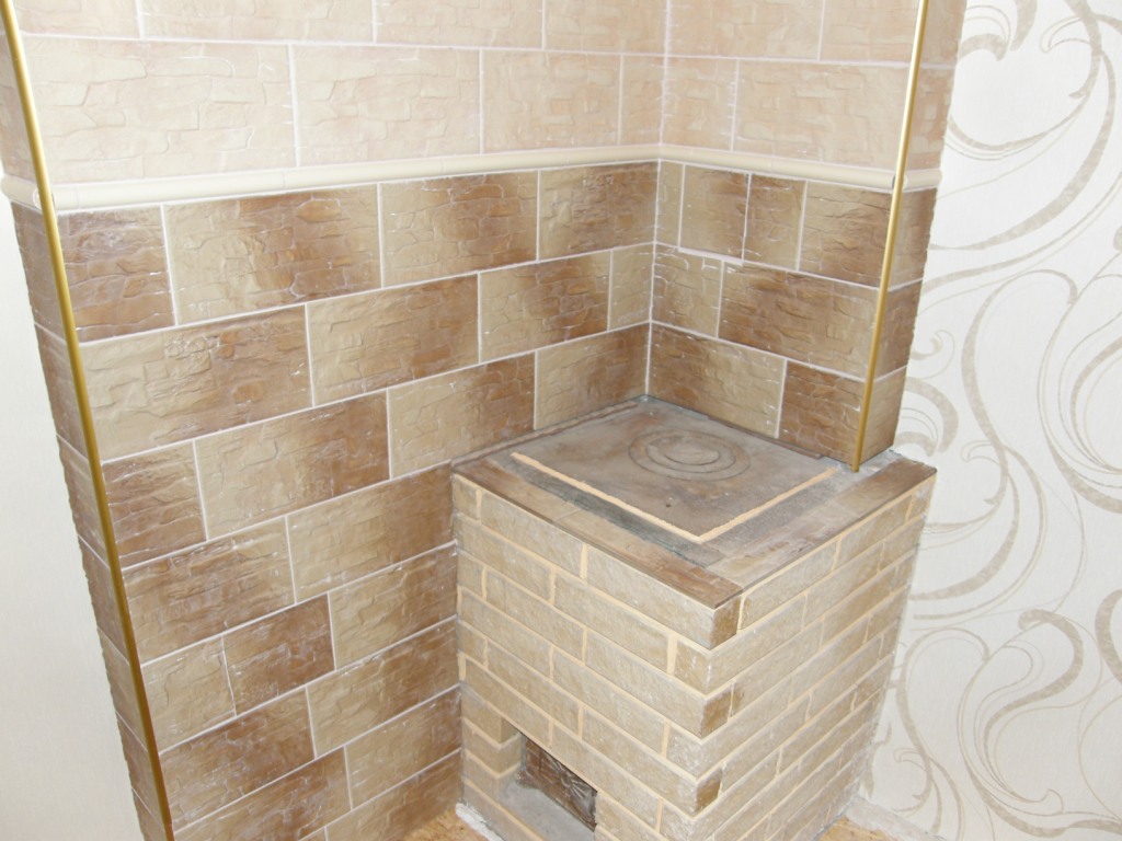

Вогнистый Владимир
Регион: Мариуполь, Украина
СообщениеДобавлено: Вс 1 Декабрь 2013, 17:11 Ответить с цитатойВернуться к началу
можно и так. Все что в кафеле Щиток. что то фото не грузиться. http://content.foto.mail.ru/bk/vognistyy/3/h-86.jpg.

СообщениеДобавлено: Вс 1 Декабрь 2013, 18:24 Ответить с цитатойВернуться к началу
чистки под трубой не видно ...

СообщениеДобавлено: Вс 1 Декабрь 2013, 20:23 Ответить с цитатойВернуться к началу
еще не топили? нет? ну и правильно.

Павел Яшуткин
Сообщения: 269
СообщениеДобавлено: Вс 1 Декабрь 2013, 21:45 Ответить с цитатойВернуться к началу
Vova-U писал(а):
чистки под трубой не видно ... ??
Бюджет ограничен,заказчик строит не себе.Только 2 задвижки купили.Я конечно просил больше,но получил отказ.
Декабрь месяц уже.Топят конечно.

"еще не топили? нет? ну и правильно." Вчем суть этого вопроса. Печь то, как понимаю, нормально работает.
queser
Сообщения: 203
Регион: Салми
СообщениеДобавлено: Пт 10 Январь 2014, 19:19 Ответить с цитатойВернуться к началу
Я могу ошибаться, но мне кажется, что печка будет неэкономичной, будет дымить и будет трещать.
Всё будет хорошо! =)
СообщениеДобавлено: Пт 10 Январь 2014, 19:42 Ответить с цитатойВернуться к началу
Ну да, топливник нефутерован. увеличенный объем плюс плита с духовкой снизят температуру ДГ.

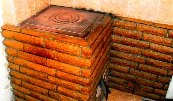

Вогнистый Владимир
СообщениеДобавлено: Пт 10 Январь 2014, 21:18 Ответить с цитатойВернуться к началу
Вот печь на угле. Подробней в разделе- Теория и практика.

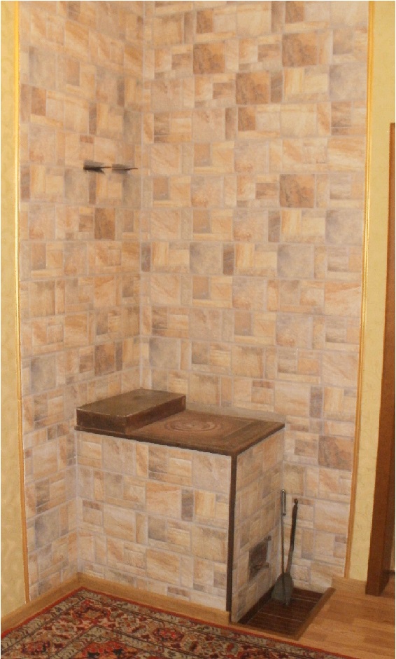

Вогнистый Владимир
СообщениеДобавлено: Пт 10 Январь 2014, 21:21 Ответить с цитатойВернуться к началу
пяти- каналка.
