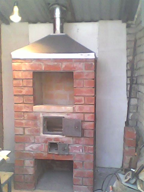

Сложил печь на летней кухне. Дымоход 160 мм сэндвич, высота 1,5 м. Тяга при проверке зажжёной бумагой отменная.В процессе горения тоже всё отлично ,даже если дров много, Но когда открываю заслонку( металлич лист) которая закрывает проём вверху печи ( фото печки прилагается) часть дыма выходит в помещение, а также когда открываю топочную дверцу при закрытой заслонке сверху из под заслонки немного пробивается дым. Планировал в этот проём ставить решётки для казана и барбекю , но будет мешать дым.
Прошу дать совет, что мне надо сделать , чтобы дым не шел в пмещение.
Заранее благодарен Всем откликнувшимся.

Сделай дверцы красивые кованые и утепли дымосборник-он же из металла и забирает тепло у дымовых газов.
Это по вашему-печь камин барбекю? Что?Вы же открытым проеме запускаете большой объем холодного возхдуха и т-ра газов падает.
Если Вы хотите получит угли дверцы закрывай и когда чистые угли будут можно жарить шашлык.Временно приложи лист жести и заработает печь.И трубу утепли и повыше поставь.Дымосборник должен быть теплоемким толстым-с него стартет дымовой раскаленный поток и входит в турбулентный режим.А у тебя ламинарный.В штопор не входит и дымит.
Брутальный пепелац! Не в обиду.

Про лист непонятно, какой проём закрывает?

Кириллу 74. Заслонка закрывает тот проём который на фото открытый. Саратовец.

pe4ке. Не планировал ставить дврцы т. к. хотелось бы вставлять решётку под казан и готовить на небольшом огне . За ваш комментарий спасибо. Нигде не видел чтобы утепляли стальной ымосборник. Дымоход у меня сэндвич. Планирую нарастить на 2 метра., а в дымосборнике смонтировать зуб - перевёрнутый стальной конус .
