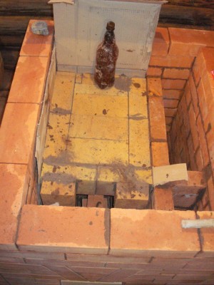

Добрый день уважаемые печники!
Несколько раз в сети, и на этом форуме тоже, я встречал фотографии печей у которых стенка отделяющая шамотное ядро от нисходящего канала и прямого хода выполнена в пол кирпича. Я полагаю это сделано для экономии места внутри печи если она не большая. 6 сантиметров, на мой взгляд это не мало. Отсюда ряд вопросов:
1. Допустимо ли при проектировании печей использовать такую конструкцию?
2. Насколько возможен критический перегрев дальней от хайла стенки печи при такой конструкции?
3. Насколько ослабит такая стенка всю печь если учитывать, что на нее опирается вся насадная труба.
4. Допустимо ли вообще применять такие конструкции при проектировании печи или это делается от "плохой жизни" и экономии места в маленькой бане"
Прошу прощения у автора фото за использования картинки без его ведома.

Учебники по печному делу сообщают что минимальная толщина стенок кладки печей, каналов, дымоходов должна составлять 120мм. тоесть кирпич положенный на постельку. Что обсепечивает необходимую прочность и безопасность кладки. Для мощных и больших печей, используют уже стенки толще, в некоторых местах кирпич + на плашку вутри (футеровка). а так же случаи когда кладку ведут единую но толстую, в кирпич 250мм....правда такое только в книге видел.
А в этом случае, думаю делают для экономии места, хотя что там экономить, если с нуля печь собирать, от фундамента...
Мое мнение что неправильно так делать, не крепко.
но я пока что любитель, может мастера подключатся и прокомментируют...
