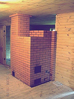

собственно внешний вид
котел КИК 17 для обогрева 150 м.кв
Исполнитель М.Маркин
 Размер файла:  55.24 КБ
 Просмотров:  2459 раз(а)

а подверточный канал с самого низа идет в два кирпича, или это только дымоход в два кирпича (с 23 ряда)?
СообщениеДобавлено: Пт 21 Июль 2006, 12:50 Ответить с цитатойВернуться к началу
согласно порядовке подъемный канал идет в кирпич
труба со вставкой, поэтому вышла на шестерик

СообщениеДобавлено: Пн 18 Август 2008, 15:07 Ответить с цитатойВернуться к началу
автор конструкции котла И.Кузнецов, исполнитель - М.Маркин это раз..
второе, если есть личные обращения, то для этого существует функция ЛС ..
третье, данный котел установлен в доме на первом этаже
сама печь не утеплена, а используется в основном для отопления первого этажа
второй этаж отапливается водяным отоплением от котла
сколько топок и дров уходит на данной модели в данном доме не знаю, но могу сказать, что подобный котел в МО КИК34, установленный в подвале дома на водяное отопление двух этажей общей площадью 300 м.кв, прошлой зимой "кушал" в среднем 4 куба/месяц дров, на сутки 2-4 закладки.

Господа, я сложил этот котёл два года назад самостоятельно, не такой красивый конечно как на фото у Евгения, но не в этом суть. Проштудировав сайт в своё время . я понял что мне нужен именно кик-17. Я даже спроектировал и построил дом именно под него. Я расчитывал отапливать тепловой контур первого этажа (45 м.кв.) котлом как печью, а второй этаж и санузел с прихожей на первом этаже от батарей. Но периодически потопив котёл ( пока на сухую, без обвязки) я понял что как печь он не эффективен. Топил я остатками пиломатериалв от стройки, т.е. обрезки досок, бруса, все доски хвойные и сухие. Топил я его так : полная закладка топливника, пока мог просунуть полешко Smile , потом розжиг с широко открытой поддувальной дверцей. Всё гудит, горит, из трубы валит чёрный дым, потом через полчасика дым светлеет, пламя тоже, прикрываю дверцу, оставляя щель пальца в два и горение продолжается, когда дрова превращаются в сплошные крупные раскалённые уголья практически закрываю поддувало, потом остаются мекие угольки и когда по ним перестают бегать синие "чёртики"закрываю поддувало и практически закрываю заслонку в трубе. Всё. На всё про всё уходит три часа. труба подачи начинает грется уже через двадцать минут, через час до неё уже не дотронуться, труба обратки всегда чуть тёплая. Котёл после протопки тёплый, наиболее горячие сторона где дверцы и задняя стенка. Часа через два, три котёл выходит на основную мощность по теплоотдаче как печь. Через 12 часов котёл ещё тёплый, труба подачи регистра тоже. Дом из профилированного 85 бруса, снаружи утеплён 10 см УРСЫ и обшит сайдингом. При забортной темп. -15 внутри было +13. В прошлое воскресенье я закончил обвязку отопления и монтаж радиаторов. Так как котла как печи оказалось недостаточно, то повесил в помещении дополнительно три стандартных чугунных "семёрки", две "семёрки в прихожей, в санузле и на втором этаже биметалл. Систему сделал с верхним розливом , с расширительным бачком и естественной циркуляцией, но нанос на байпасе всё таки поставил Smile , на подачу и обратку пустил трубу 1 1/4", на стояки 1", на разводку 3/4". Все работы и расчёты делал специалист (в лучшем смысле этого слова). Наступил торжественный момент, залили систему (литров 120-130), затем я протопил котёл в вышеописанном режиме. Как печь он работал также как я описывал выше, но как котёл он НЕ РАБОТАЛ. Вся система была чуть тёпленькая, и это после 4 часов топки. Так как же его топить? Ведь котёл позиционировался как котёл периодического действия, приводился пример со стаканом воды и стальным шариком и т.д. Т.е. котёл должен работать как печь, пока топим греется система, потом топка прекращается и котёл выходит на режим печи, остывая вместе с регистром внутри, а если его топить непрерывно, то он просто перегреется (не регистр, а сам массив печи). Короче я разачарован Crying or Very sad Я конечно понимаю, что я не ахти какой печник, может были какие огрехи в качестве кладки и раствора, но ведь ПРИНЦИП же должен работать, вся порядовка соблюдена, тены я не ставил. Придётся ставить в подсобку обычный котёл, завязывать на него уже готовую систему, а котёл разберу, оставив стояк и вместо него пристрою камин. Извините за крик души, но я был несколько подавлен, т.к. всё в этом доме пропустил через собственные руки и сердце. Но сейчас уже всё в порядке. т. к. дальнейший путь обозначился. Попробую последнюю попытку, прочищу колпаки и дымоход, сделаю контрольную протопку, если тот же результат, то см.выше. С уважением Павел.
СообщениеДобавлено: Ср 15 Апрель 2009, 13:03 Ответить с цитатойВернуться к началу
Любая теплоемкая печь выводиться на режим натопом, а не "кочегарить" ее в течение 1.5-3 часов, тем более с котлом и телоносителем в 120 литров.
второе, для быстрого вывода на режим регистра необходимо наличие байпаса, т.е малого круга с трехходовым краном, который по мере нагрева теплоносителя пускает его в систему
третье, печь не забивают под завязку, а первую закладку делают половинчатую для начального прогрева массива, затем уже две трети от объема топливника
четвертое, после накопления тепла внутри печи можно говорить о температуре теплоносителя
пятое, сжигание топлива должно происходить при достаточном количестве воздуха в топку, черный дым говорит о том, что дров слишком много и не хватает кислорода
шестое, последующая закладка делается после прогорания предыдущей со сдвигом углей с колосниковой решетки

Что-то я не понял. ВЫ сначала пишите что все хорошо - (труба подачи не дотронуться), а потом вроде - залили систему и все стало плохо. А сначала - это было без воды чтоли?
И еще вопрос - водой вы планируете греть удаленные помещения (не сообщающиеся с комнатой, где стоит котел)?
А площадь дома какая?
