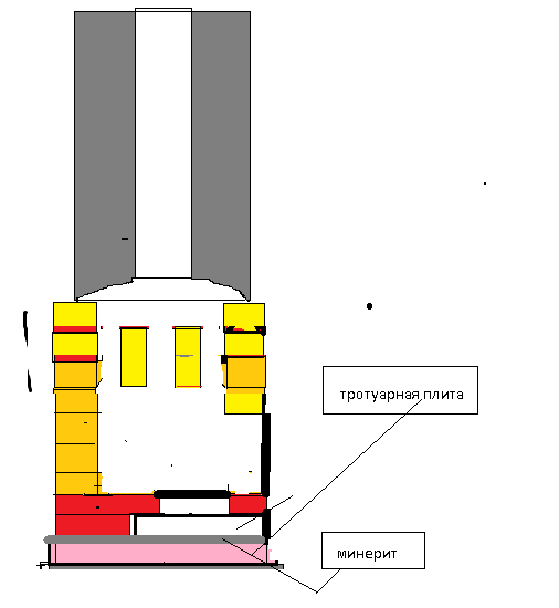

Уважаемые специалисты. Оцените пожалуйста спрэктированную печь. Печь планируется на замену дровяной колонки, которая сейчас отапливает ванную и коридор(батареями) довольно успешно. Колонка временно обложена кирпичом на ребро (без раствора и без зазора).Эффект есть. Но замечено, что после протопки сильно нагревается сэндвич дымоход. При работе кирпичной печи в доме такого нагрева нет. Напрашивается вывод, что часть тепла улетает в трубу. Проблема в том чтобы спроэктировать такую печь чтобы топливо сгорало эффективно, а не улетало в трубу.Ну и пилить короткие дрова надоело. Сделали некоторые расчеты. Может в чем то ошибаемся, если так то поправьте.
Что бы нагреть 1 кг кирпича на 1 градус требуется 0.84 к Дж, 1 л воды 4.19 КДж, 1 кг металла 500 Дж!
1квт -3600 КДЖ.
Удельная теплота сгорания дров, G 10 МДж
Воду нагреваем с 15 до 65 градусов.
Вес бака 10 кг.
Вес печи 250 Кг
Воды 90 л
1 количество теплоты для нагрева бака
Q1=500*10*50=25 0КДж
2. количество теплоты для нагрева кирпича
Q2=0.84*250*50=10500 КДж
3 количество теплоты для нагрева воды
Q3=4,19*90*50=18855 КДж
Всего тепла 29605 КДж или 8 квт
Количество дров, которое надо для этого сжечь 29605 разделить на удельную теплоту сгорания дров 10 МДж получается 3 кг.
Теплопроизводительность топливника по Школьнику. Q=B*G*h и разделить на 3.6,где В-количество топлива, G-Удельная теплота сгорания дров, h-КПД=90
Q=3*0.9*10000/3.6=7.5 квт Примерно сходится. дров можно кинуть и больше и время на пол часа увеличить. Отсюда возникла идея с рассечками после топки. Вопрос хватит ли высоты топки (между дверкой и рассечками 1 ряд),или стоит добавить ряд чтобы не дымила.
