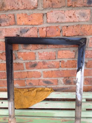

Течет второй змеевик .Может кто подскажет где можно сварить хороший змеевик в Москве .

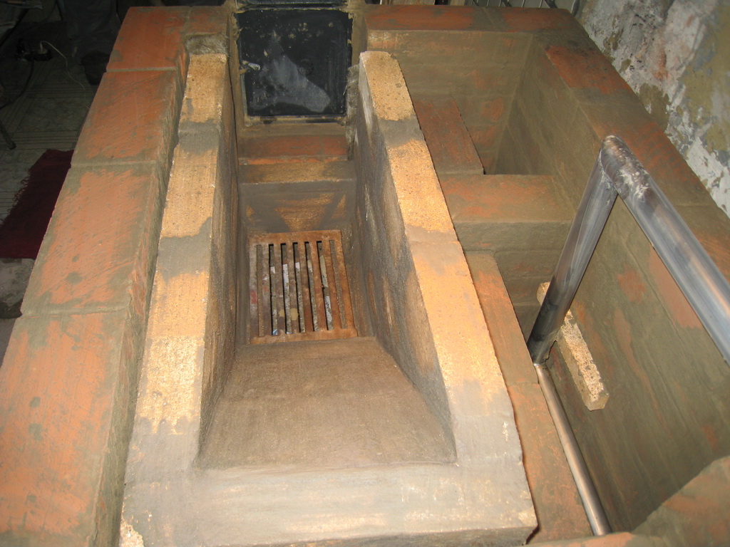

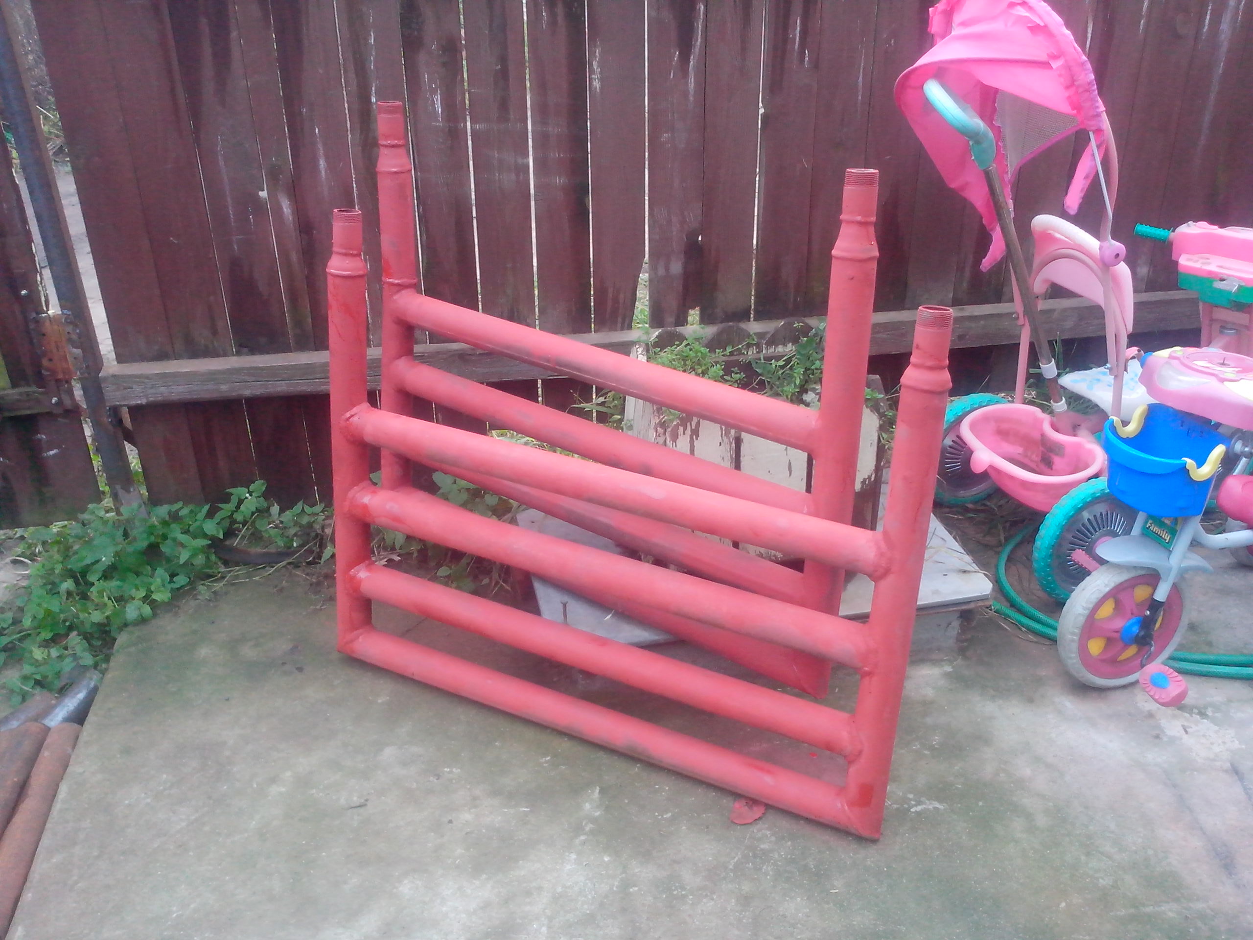

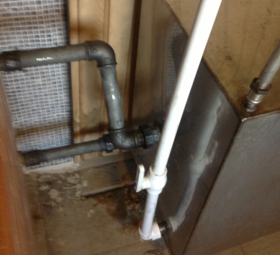

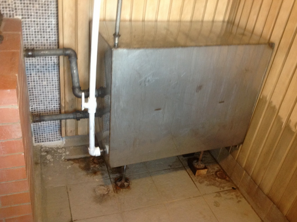

Хорошо, что Маргарита открыла эту тему.
в двух словах ... лопается второй регистр ГВС у автора темы, установленного в опускном канале печи
Для выяснения причин предлагаю обсудить по предоставленным фотографиям.
Регистр из нержавеющей трубы дюйм с четвертью.
Обвязка регистра ГВС
 Размер файла:  218 КБ
 Просмотров:  788 раз(а)
Регистр ГВС - справа верхнее плечо

Установка в печи

Ivan20051
Сообщения: 362
Регион: Псков
СообщениеДобавлено: Вт 24 Декабрь 2013, 23:15 Ответить с цитатойВернуться к началу
Как я понял циркуляция змеевик -бак естественная.Верхняя труба регистра не должна потом опускаться вниз и подключаться к баку .Бак нужно поднять выше регистра ( верхней трубы регистра ) и все будет хорошо.А так у вас получается налили воду в герметичный сосуд и засунули в печь и он рванул, т.к нет циркуляции
89062208974
Игорь 2
Сообщения: 1006
СообщениеДобавлено: Вт 24 Декабрь 2013, 23:19 Ответить с цитатойВернуться к началу
ИМХО Всё очень просто. Надо было расширительный бак (или там теплоаккумулятор) поднимать выше, чтобы не было опускной трубы после выхода регистра. Получился своеобразный колпак, образованный этими коленами. Вот и получается, что вода в верхней части кипит, а деться ей некуда, давление растёт... растёт...растёт выплёвывает остатки воды в систему через колено и там остаётся только пар, давление опять растёт, растёт... ну и ... сами видите.

Сообщения: 10153
СообщениеДобавлено: Вт 24 Декабрь 2013, 23:34 Ответить с цитатойВернуться к началу
кипение в регистре можно отметить и по выгоранию сажи на прямой ветке
А течёт по шву? И желательно бы фото, тогда с причиной можно поточнее определиться. Или фото от Е.Колчина это ваша печка?

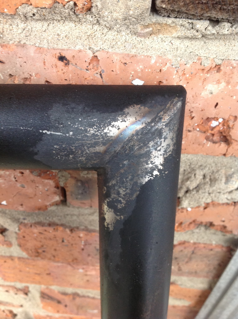

Сообщения: 10153
СообщениеДобавлено: Ср 25 Декабрь 2013, 09:08 Ответить с цитатойВернуться к началу
Фото именно с печи, про которую говорит автор темы.
В приложение фото регистра с очищенным углом в месте течи.
Первый регистр лопнул совершенно в другом месте (со слов исполнителя) и было подозрение на некачественную сталь. Поэтому регистр был переделан по гарантии.

Ivan20051
Сообщения: 362
Регион: Псков
СообщениеДобавлено: Ср 25 Декабрь 2013, 09:34 Ответить с цитатойВернуться к началу
качественный шов должен выглядеть в виде валика., это опыт работы с газпромовскими сварными и котельщиками.

Сообщения: 10153
СообщениеДобавлено: Ср 25 Декабрь 2013, 10:05 Ответить с цитатойВернуться к началу
нержавейку можно сварить контактным способом (электродом), а можно и "аргоном" (чаще)
вот при первом как раз и есть классика - стык фрезеруется под угол 45 и делается наплавка металла
этим способом в основном и варят черную/котловую сталь
*не сварщик, но так думаю ...
сварка в среде аргона ...
Иван, на вашем фото похоже на шов при сварке ацетиленом. У меня так на трубах сварщик сделал при замене батарей.

маргарита75
Зарегистрирован: Вт 24 Декабрь 2013, 10:35
Сообщения: 27
СообщениеДобавлено: Ср 25 Декабрь 2013, 12:02 Ответить с цитатойВернуться к началу
Циркуляция есть....и очень хорошая.Водаочень горячая . но не закипает. Стоял раньше змеевик из простого железа 6 мм 10 лет и все было чудесно.Прогорел,поставили из нержавейки 3мм жаропрочный( заказали в Лига Металла) Проработал все лето и потёк ,поставили второй - потек сразу по шву на второй топке .
Кстати, как уверяет меня фирма Лига Металла , где я дважды заказывала змеевик, что он сделан из жаропрочной стали и 3 мм и проварен аргоном. Хотелось бы разобраться в чем тогда дело?? может в толщине металла??? надо более толще? или в том что одна труба к баку соединена напрямую, а вторая - изогнута, но так сварен бак и так выходы идут.
Если вода в баке нагревается, значит она циркулирует, а сажа могла образоваться от сырости, уже после протечки.

поднимите бак и никаких отрицательных уклонов и все будет хорошо.
89062208974
маргарита75
Сообщения: 27
СообщениеДобавлено: Ср 25 Декабрь 2013, 13:11 Ответить с цитатойВернуться к началу
поднимите бак...легко сказать... вы имеете ввиду сделать в баке новый выход??? и чтобы не было дополнительных колен??? боюсь вода в баке будет сверху быстро закипать, а с низу будет холодной. у нас система 10 лет работала с таким коленом и вода грелась постепенно по всему баку, правда были иногда стуки.но поменяли сейчас белую трубу на железную и стуки пропали

Сообщения: 10153
СообщениеДобавлено: Ср 25 Декабрь 2013, 13:23 Ответить с цитатойВернуться к началу
на фото IMG_1552.JPG печи стоит вроде из нержавейки
вот и мне интерес ... склоняюсь к мнению коллег - неправильная обвязка регистра: при ЕЦ из регистра вода должна подниматься вверх
конечно она частично циркулирует, но не охлаждает регистр
поэтому происходит закипание и выгорание сажи, т.к. в этом месте металл нагревается выше, чем кипение воды
воду в баке даже можно нагреть одной трубой, вставленной в топку заваренным наглухо концом
главное выше выхода воды из регистра, что бы придать естественное течение жидкости
