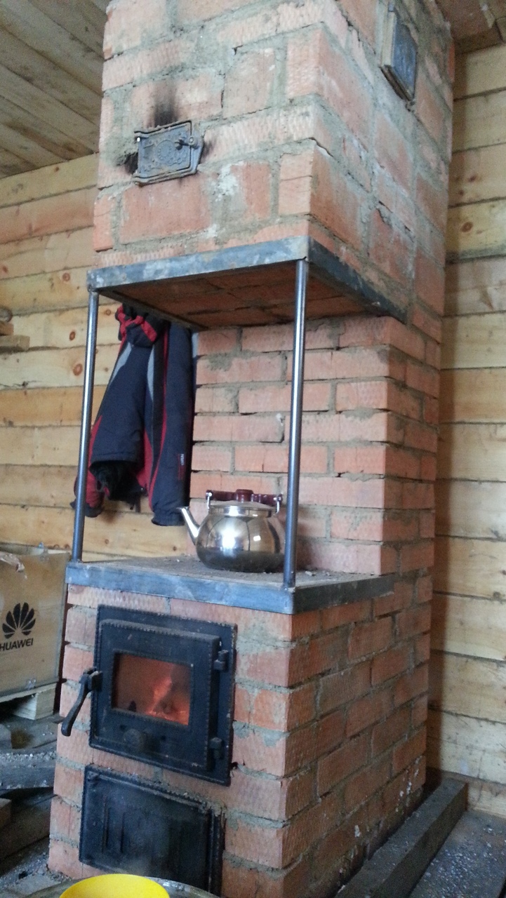

Доброго времени суток!
Прошу простить за дилетантский вопрос, прошу не бить и не пинать) не разбираюсь в печах) но спросить больше не у кого..

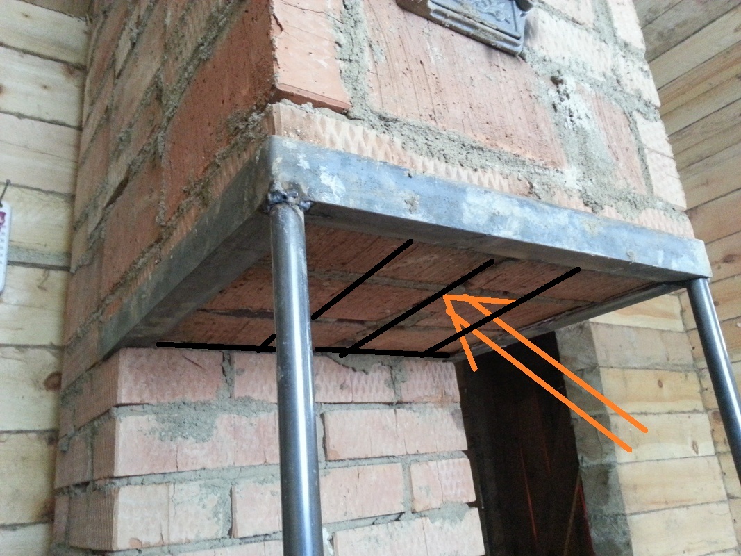

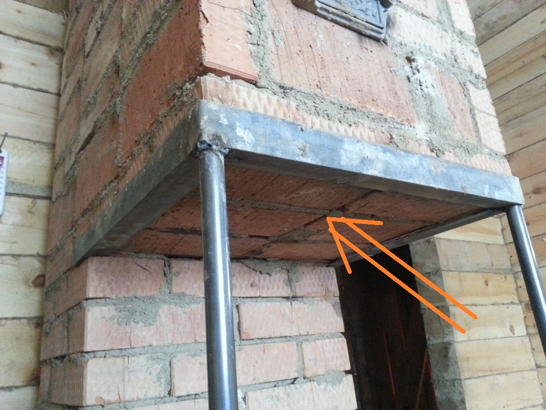

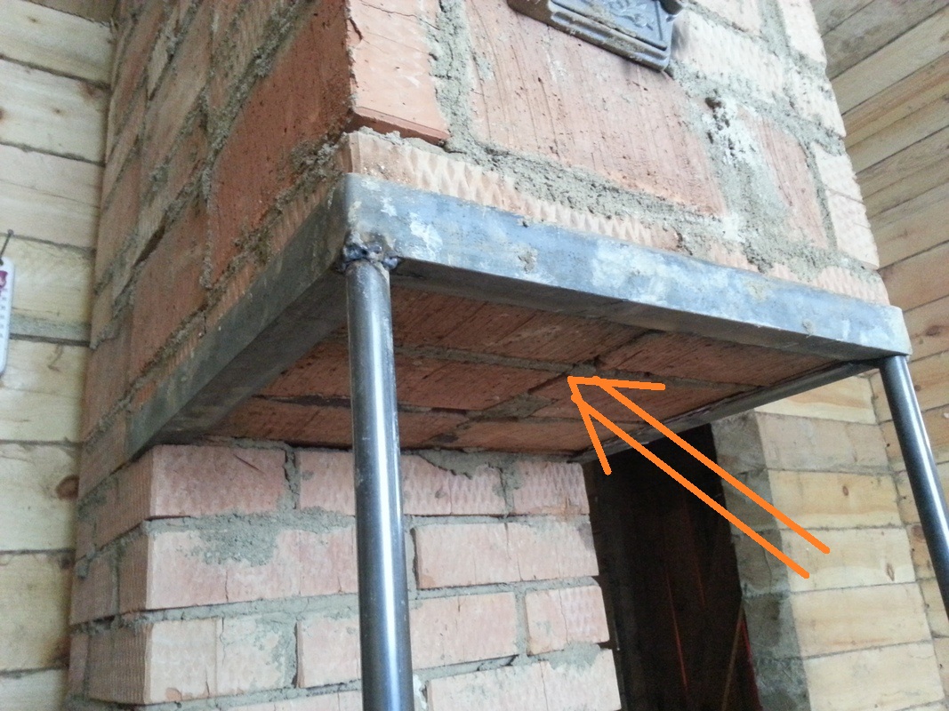

В общем, сделали печь.. печник вроде как разбирается, но как выяснилось видимо не во всём. Решил он мне сэкономить бюджет и привёз с работы лист железа, заварил его над варочной плитой.. там где стрелка красная на картинке. Я сразу не заметил, а оказалось что на этот лист был нанесён с 2х сторон кузбаслак! сами понимаете что это химическое средство от коррозии.. вонючее токсичное и для печи ну совсем не годится.. После первой протопки я почувствовал вонь и до меня наконец то дошло в чем дело! Было решено убрать этот лист. Теперь меня мучает вопрос, могут ли упасть кирпичи? сегодня постукал их снизу, у двух центральных имеется небольшой люфт, как бы пошатываются.. в будущем хочу печь обложить плиткой. Подскажите пожалуйста стоит ли как то укрепить эти кирпичи? Могут ли они упасть?? Может заварить листом толстого железа снизу? Мой печник сказал что не стоит беспокоится, а лист заваривал на случай подстраховаться пока глина схватиться.
Заранее спасибо за конструктивные ответ по делу!
место где был приварен лист железа

Вставить другой лист и приварить к уголкам.
Или тоже полосой.

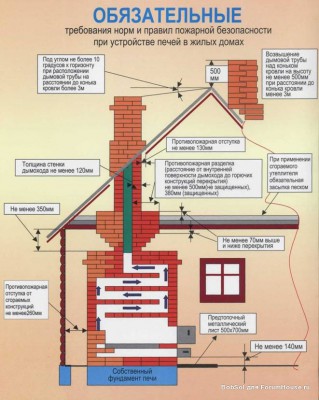

Скажите, Андрей Куликов, Вы когда - нибудь горели? Сколько у Вас между печью и деревом? См 10 не более? Про правила противопожарной безопасности слыхали? Вот ознакомьтесь с основными, если не хотите стать обгоревшим шашлыком. Это не новогодняя страшилка.
А опереть кирпичи не сложная инженерная задача.
 Размер файла:  116.31 КБ
 Просмотров:  1331 раз(а)

Умнейший,вопрос был о укреплении кирпичей.Вопрос о пож. безопасности к печнику строившему печь.
Повнимательнее посмотрите на второе фото.А какое расстояние между печью и стеной скажет автор темы

Не парься, не упадёт. Только специально не шатай.
По горячему аккуратно подмажь глино-песчаным раствором. Лучше и сверху через прочистку.
Если правильный раствор и швы до 5 мм, всё буден нормально.
СообщениеДобавлено: Сб 4 Январь 2014, 07:24 Ответить с цитатойВернуться к началу
При нагревании со временем расшатается больше. Можно пару уголков небольших(или один т-профиль) засунуть предварительно расчистив шов и подрезав вертик.полки на пару см

сегодня померил, а там 18 см между печью и стеной!! Я был уверен что больше! Теперь новый повод для беспокойства. Думаю может стену защитить каким-либо материалом? Например ЦСП - цементно стружечная плита.. Как Вам эта идея? Посоветуйте, пожалуйста, чем ещё можно защитить стену при таком маленьком расстоянии в 18 см.? Уже понял, что сделал большую ошибку что доверился "спецу" и не перепроверил все нормы сам..
подскажите, пожалуйста, что за вертик. полки?
и ещё вопрос, если я в будущем буду клеить плитку, это место снизу можно проклеить? будет ли держаться там плитка?

сегодня померил, а там 18 см между печью и стеной. Я был уверен что больше. Теперь новый повод для беспокойства. Думаю может стену защитить каким-либо материалом? Например ЦСП - цементно стружечная плита.. Как Вам эта идея? Посоветуйте, пожалуйста, чем ещё можно защитить стену при таком маленьком расстоянии в 18 см.? Уже понял, что сделал большую ошибку что доверился "спецу" и не перепроверил все нормы сам..
полки---стороны уголка, поймете когда будете его туда щемить.
Плитка будет держаться, у вас там невмеру далековато от плиты, обычно делают 5-6 рядов.Вообще отсутствие плитки видно только если согнуться и посмотреть
Данная схема содержит неточности, для руководства в работе непригодна.
