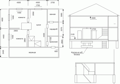

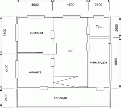

Здравствуйте уважаемые печники.
Строю дом для ПМЖ, 2-х этаж срублен - осталась крыша (на апрель месяц)
Чуть заранее обращаюсь к Вам. В дом планирую установить печи на 1 этаж - русская экономка на 2 этаж голландка.
Хочу знать Ваше мнение по выбранным мною печам и по возможности найти печника для этих работ. Имеется цокольный этаж из монолитных стен 60 ст. - бетон. под основание печей в 3-и ряда сложены ж/б блоки - клеткой.
Кладку планирую на осень 2014 - не рано ли с усадкой?
 Размер файла:  14.29 КБ
 Просмотров:  675 раз(а)
 Размер файла:  31.2 КБ
 Просмотров:  684 раз(а)

Ставьте котёл и не парьтесь.У нас сейчас стали популярны печи длительного горения.Закинули 1-2 ведра угля и 6-12 часов радиаторы горячие в доме жара.

Не! Популярны, не значит хороши. Длительное горение, это тление, т.е. недожёг, горы сажи, реки конденсата, в общем не так всё радужно.
Русская печь лучше: истопил, заодно испёк пирогов, поставил борщ томиться и сутки тепло. Если человек хочет русскую печь и ему (что сейчас редко) не жалко уступить под неё часть жилплощади, то однозначно, надо русскую, которая на самом деле далеко не так неэффективна, как говорят, особенно современные варианты, например "Теплушка" или: http://forum.stovemaster.ru/viewtopic.php?t=6194

котел поставлю, но позже. Печь нужна на 1-е время проживания, а позже разберусь с отоплением - печи никогда не помешают. на 1-й этаж - русскую рассматриваю предложенный вариант а на второй камино-печь
СообщениеДобавлено: Пн 30 Декабрь 2013, 21:26 Ответить с цитатойВернуться к началу
Александр! Для 120 квадратов Вам будет достаточно камино-печи с ХК и(или без) ВП с трубой-щитком на мансарде, общим периметром на первом этаже в 8,5 м. Razz
Типа вот такой: http://forum.stovemaster.ru/viewtopic.php?t=5375... впрочем, компановка всегда делается под условия хозяйки Cool
