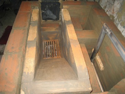

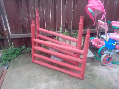

Хорошо, что Маргарита открыла эту тему.
в двух словах ... лопается второй регистр ГВС у автора темы, установленного в опускном канале печи
Для выяснения причин предлагаю обсудить по предоставленным фотографиям.
Регистр из нержавеющей трубы дюйм с четвертью.

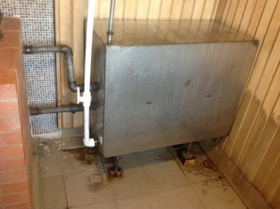

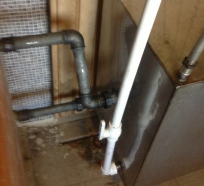

Как  я понял циркуляция змеевик -бак естественная.Верхняя труба регистра не должна потом опускаться вниз и подключаться к баку .Бак нужно поднять выше регистра ( верхней трубы регистра ) и все будет хорошо.А так у вас получается налили воду в герметичный сосуд и засунули в печь и он рванул, т.к нет циркуляции

ИМХО Всё очень просто. Надо было расширительный бак (или там теплоаккумулятор) поднимать выше, чтобы не было опускной трубы после выхода регистра. Получился своеобразный колпак, образованный этими коленами. Вот и получается, что вода в верхней части кипит, а деться ей некуда, давление растёт... растёт...растёт выплёвывает остатки воды в систему через колено и там остаётся только пар, давление опять растёт, растёт... ну и ... сами видите.

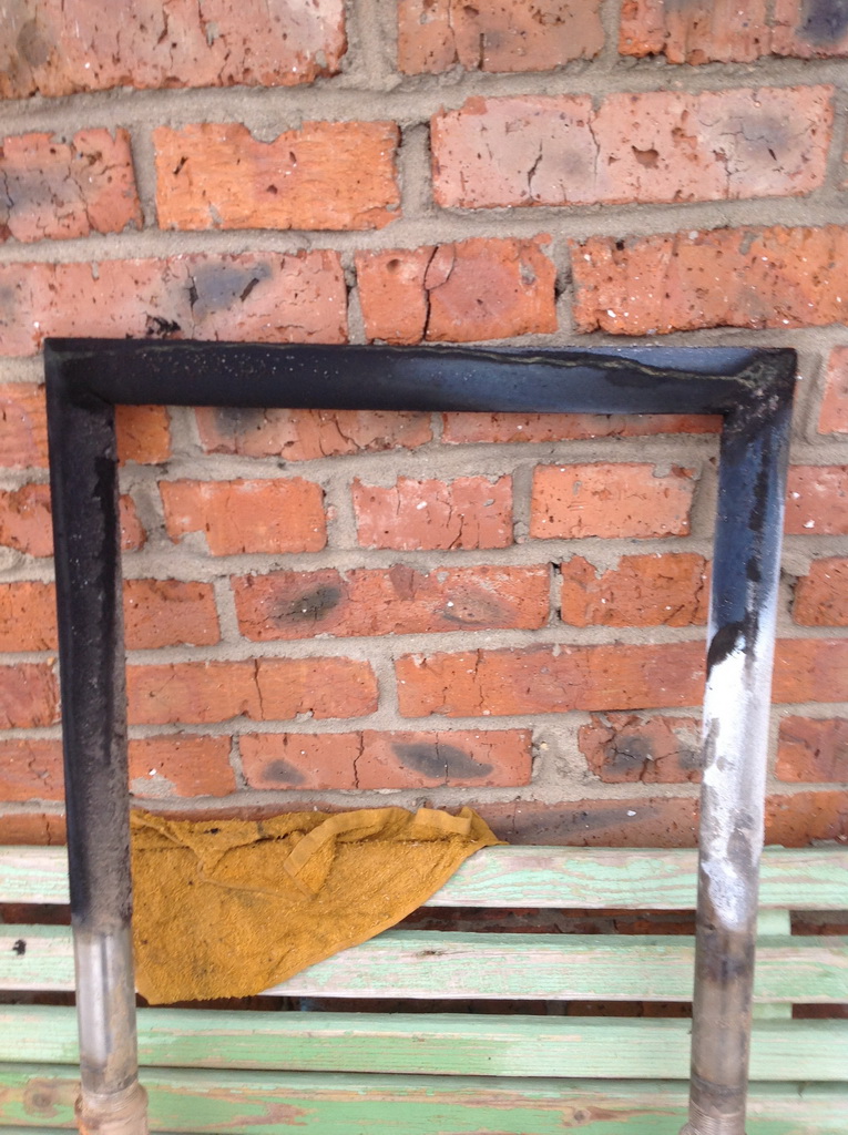

А течёт по шву? И желательно бы фото, тогда с причиной можно поточнее определиться. Или фото от Е.Колчина это ваша печка?

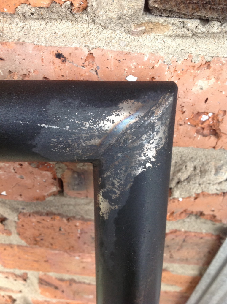

Фото именно с печи, про которую говорит автор темы.
В приложение фото регистра с очищенным углом в месте течи.
Первый регистр лопнул совершенно в другом месте (со слов исполнителя) и было подозрение на некачественную сталь. Поэтому регистр был переделан по гарантии.

качественный шов должен выглядеть в виде валика., это опыт работы с газпромовскими сварными и котельщиками.

нержавейку можно сварить контактным способом (электродом), а можно и "аргоном" (чаще)
вот при первом как раз и есть классика - стык фрезеруется под угол 45 и делается наплавка металла
этим способом в основном и варят черную/котловую сталь
*не сварщик, но так думаю ...
сварка в среде аргона ...
Иван, на вашем фото похоже на шов при сварке ацетиленом. У меня так на трубах сварщик сделал при замене батарей.

не у меня инвертор  и электроды уонии.У нас  котельный завод котлы так варит,  газопроводы,  трассы сварщики тоже инверторами и электродами уонии. Швы все в виде валика и обязательно зачищают,  я иногда ленюсь зачищать.
Еще есть нюанс, свариваемые детали сначало прихватывают, затем болгаркой прорезают стык. где.-то 1мм, для увода шлака и лучшей свариваемости кромок, но это уже не по теме.

Циркуляция есть....и очень хорошая.Водаочень горячая . но не закипает. Стоял раньше змеевик из простого железа 6 мм 10 лет и все было чудесно.Прогорел,поставили из нержавейки 3мм жаропрочный( заказали в Лига  Металла)  Проработал все лето и потёк ,поставили второй - потек сразу по шву  на второй топке .
Кстати, как уверяет меня фирма Лига Металла , где я дважды заказывала змеевик, что он сделан из жаропрочной стали и 3 мм и проварен аргоном. Хотелось бы разобраться в чем тогда дело?? может в толщине металла??? надо более толще? или в том что одна труба к баку соединена напрямую, а вторая - изогнута, но так сварен бак и так выходы идут.

поднимите бак и никаких отрицательных уклонов и все будет хорошо.

поднимите бак...легко сказать... вы имеете ввиду сделать в баке новый выход??? и чтобы не было  дополнительных колен??? боюсь вода в баке будет сверху  быстро закипать, а с низу будет холодной. у нас  система    10 лет работала с таким коленом  и вода грелась постепенно по всему баку, правда были иногда стуки.но поменяли  сейчас белую трубу на железную  и стуки пропали

вот и мне интерес ... склоняюсь к мнению коллег - неправильная обвязка регистра: при ЕЦ из регистра вода должна подниматься вверх
| Цитата: |
| вода в баке нагревается, значит она циркулирует |
конечно она частично циркулирует, но не охлаждает регистр
поэтому происходит закипание и выгорание сажи, т.к. в этом месте металл нагревается выше, чем кипение воды
воду в баке даже можно нагреть одной трубой, вставленной в топку заваренным наглухо концом
| Цитата: |
| поднимите бак...легко сказать... |
главное выше выхода воды из регистра, что бы придать естественное течение жидкости
