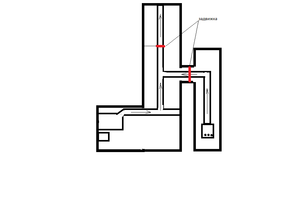

Всем привет! Я новичок, прошу сильно не пинать Smile У меня вопрос: стоит на кухне печь с ней все нормально, а вот в другой комнате прежние хозяева поставили круглую печь, просто присоединив ее к стояку кухонной, и открывая дверцу во время топки она постоянно дымит. Также когда заканчиваешь топку, и постепенно закрывая задвижку тоже присутствует угар. Не могу понять в чем дело, толи в том что две печки в один дымоход, (на втором этаже к дымоходу присоединена еще одна печка), толи в том что сама печка просто закоксовалась. Тогда возникает вопрос как ее почистить (как угадать где вырезать отверстие в железе чтобы достать нужный кирпич). Так круглые печи чистил, но там отверстие было вырезано, тут же отверстие вырезать нужно самому. Понятно , что проще всего нанять печника, но поблизости у нас их не имеется.
P. S. накидал примерную схемку.

для начала почистите все дымоходы вне печей начиная с трубы особенно те горизонтальные участки. а уж потом про сами печи думайте.ОтпИшитесь потом Smile
