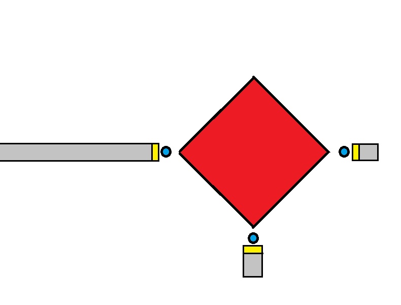

Уважаемые печники, очень бы хотелось знать Ваше мнение по поводу того какая конструкция двери будет надёжно работать. Условия таковы - дом с периодическим проживанием и отоплением по выходным. Межкомнатные двери расположены близко к печи. Из чего должны быть сделаны эти двери, чтобы они могли сохранять геометрию и наружную отделку? А то получается дом промёрз, дальше приехал, натопил, на дверь действует излучение печи. Уехал и цикл повторяется. Нужно двери ставить, но пока решение найти не получается.
Даже при постоянном проживании ежедневная топка печи зимой быстро приведёт в негодность дверь любого известного мне типа.
Что делать?

А в бане какие двери стоят?Та же дверь из массива дерева(просушенная) покрытая 3 слоями лака будет служить долго.Если дверь не вплотную к печи и печь не металлическая Smile

Печь нормальная кирпичная. Дверь тоже не вплотную, но близко.

ДмитрийСкворцов писал(а):
...Даже при постоянном проживании ежедневная топка печи зимой быстро приведёт в негодность дверь любого известного мне типа.
Что делать?
Если ДТ без стекла - ставьте экран из нержавейки Razz
Коли топочная дверка застеклённая, руководствуйтесь ППБ rtfm
"2.4.11 Подходы к печи со стороны топочной дверки должны быть свободными. Мебель и другие сгораемые материалы следует размещать от отопительных аппаратов на расстоянии не менее 0,5 м."

Дверка чугунная. С экраном там не сильно разбежишься. Выкладываю схему. Красное - это печь 4х4 кирпича. От углов перегородки идут (круглым показаны металлические трубы, дублирующие деревянные стойки). Вот нижний простенок около 40 см всего. Далее дверной проём. На левой нижней грани находится дверка топливника.

Углы печи наиболее холодные.И действии ИКИ минимально.Канадке ничего не будет, если стоит на пене, а не вмертвую прикручена.
