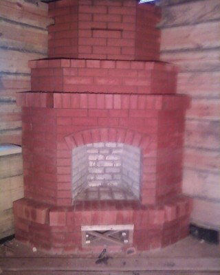

У меня дом в Тульской области (в дачном поселке) Дом сруб на монолитной ЖБ плите на песчаной подушке. Хочу там сделать камин. Изучив тему строительства камина и стоимости я понял, что цены зависят от желания заработать и от сложности самого камина. Хотел строить сам, но хоть руки у меня золотые, но опыта в каминах у меня нет.
Поэтому хочу предложить построить мне камин профессионалу.
Итак размеры.
Помещение каминное 32м2
Высота от пола до перекрытия 3.5 м
Высота от пола мансарды до кровли 4 м
Кровля МЧ
Пожелания .
Не сложный, камин для созерцания пламени на выходных. Естественно все красиво и аккуратно. С меня активные рекомендации соседям по поселку (200 домов).
Кирпич на объекте красный + шамот.
Условия: вода, электричество, газ плитка, тепло и сухо - все есть
Оплата: готов заплатить за работу 40 000 - 50 000 руб. вместе с трубой.
вот моя почта s е r g e y 1 9 7 @ y a h 0 0 . c o м
или тел 967 ноль2четыре0шесть8один
Благодарен за адекватные ответы
что то типа вот этого

тот что на фото камин,:очень много пилежки,и скорее всего внутри вставка.еще плюсом как доп работы

Предложенная сумма за данный вид работ не соответствует трудовым затратам специалистам в данной области. А у камина, что на фото, однозначно лопнет лучковое перекрытие топки через 5-6 раз пользования камином. Да и переход на трубу (скорее всего сендвич) выполнен с нарушением противопожарных мероприятий (это не видно, но и дураку понятно). Если у Вас такой ограниченный бюджет, то лучше не рисковать безопасностью деревянного дома. Позвольте себе электрический с эмитацией огня. Как раз "в бюджет".

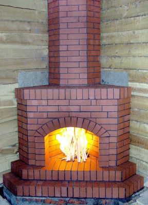

Здравствуйте! Я из Тулы Ваше фото мне тоже не очень вот мое предложение

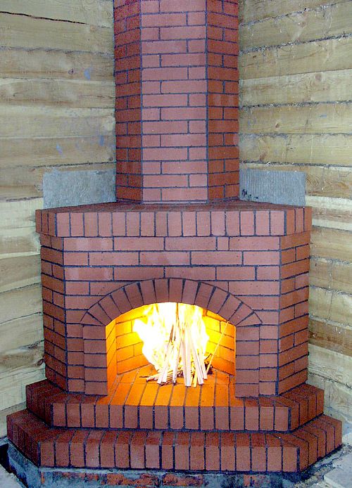

СообщениеДобавлено: Чт 23 Январь 2014, 19:32 Ответить с цитатойВернуться к началу
Это фото снято на конечной стадии работ .И где ваш домик находится

Как на фото -сгорит дом быстро . Нет ни ПП разделки. Да и конструктивно-нет нормального дымосборника.
А по цене-только рвачи и халтурщики вам сделают за такие бабки. Уважающий себя мастер не возмётся за такую работу даже в самое "голодное время".

Трубу надо ложить прямоугольную и задвижку ставить.Нет дымосборника.

То , что на фото , однозначная халтура. За нее и заплатили . А качественная и грамотная работа стоит дороже . Если готовы пересмотреть бюджет , можно разговаривать , варианты на выбор . Вплотную к стене! Дымосборника нет ! Арка не футерована !

Вокруг трубы это облицовка
смирнов иван
Сообщения: 1171
СообщениеДобавлено: Пт 14 Февраль 2014, 19:45 Ответить с цитатойВернуться к началу
Суть не меняется
