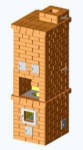

Здравствуйте!
Собственно, сама просьба - в названии темы. Желание выложить самому - прошло. Нужен специалист.
Дом только что построен - вода, свет и тепло присутствует, но ночевать в нем не уютно. Без печи )))
Порядовка в приложение не входит - даю ссылку https://drive.google.com/?tab=mo&authuser=0#activity
Плита под фундамент отлита - учтены балки и лаги. С трубой - определимся на месте, не уверен что нужна кирпичная
Жду возможных предложений по предварительным срокам и цене.
С уважением,
P.S. Проект печи взят с сайта Николая Золатарёва http://air-hot.ru/index.php/pechiikaminy/otopitelnovarochnyepechi/85-pech-kroha

Порядовку не видно.
Михаил Фадеев
Сообщения: 572
СообщениеДобавлено: Ср 20 Ноябрь 2013, 11:06 Ответить с цитатойВернуться к началу
По ссылке на порядовку просит какой-то пароль.
По второй ссылке только эскиз. Вот такую имели в виду?
8 903 112 79 73;
 Размер файла:  8.65 КБ
 Просмотров:  15109 раз(а)
СообщениеДобавлено: Ср 20 Ноябрь 2013, 17:07 Ответить с цитатойВернуться к началу
Что то там пиления много и половинок много в рядах вместо целых. Можно было проще сделать и крепче было б. Над дверкой красный будет перегреваться.
СообщениеДобавлено: Ср 20 Ноябрь 2013, 18:38 Ответить с цитатойВернуться к началу
Высота варочной плиты газовой кухонной (и стандартной мебели) 86 см Smile
(86см. : 11 рядов) - 6,5 см = 1,3 см. на горизонтальный шов Sad ...

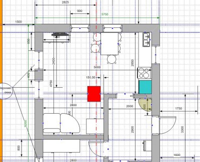

Печь глянулась размерами (3х2,5) и функциональностью + комната 20м2 "Г" образной формы
Нюансы печного дела мне не известны - буду признателен за науку ...
Оч. желательно остаться в габаритах 3х2,5 кирпича - комната не большая и печь, не основное отопление. Честно говоря плита не особо нужна - готовить на ней никто не будет

СообщениеДобавлено: Чт 21 Ноябрь 2013, 20:59 Ответить с цитатойВернуться к началу
Александр63 писал(а):
А что означает надпись: "Верхние окна" слева в гостиной - это не "второй свет"?
Александр63
Зарегистрирован: Вт 19 Ноябрь 2013, 21:50
Сообщения: 15
Регион: Домодедово
СообщениеДобавлено: Чт 21 Ноябрь 2013, 21:07 Ответить с цитатойВернуться к началу
Нет - дом 1 этаж, без выкрутасов - "Верхние окна"" по левой стороне дома, сделаны на 1,4 от пола, ибо забор соседский рядом.
СообщениеДобавлено: Чт 21 Ноябрь 2013, 21:17 Ответить с цитатойВернуться к началу
Тогда для зоны "кухня-гостиная" Вам потребуется печь с периметром не менее 3,5 м - при однократной топке в сутки. Razz
(периметр 3,5х3,5)х2=14 к-чей. Cool = 3,5 м Very Happy
Но для двухкратной - устроит и 3х2,5... Smile

Не планировал полноценную печь изначально - исключительно "для души" и чтоб не буржуйка + на всякий пожарный случай + экономить газ в баллонах.
Дров я за 50 лет перепили и переколол достаточно, надо дать отдых организму, но и без тепла от печи - не могу. Думал одним газомэлетричеством обойдусь - ан нет, без печи - чувствую себя в доме неуютно

Порядовку не видно.
Закачал на файлообменник Кроха3.pdf
СообщениеДобавлено: Пт 22 Ноябрь 2013, 00:15 Ответить с цитатойВернуться к началу

СообщениеДобавлено: Пн 25 Ноябрь 2013, 06:58 Ответить с цитатойВернуться к началу
Коллега, а зачем вы там боковину вар.камеры кирпичем узким? там же перегреетя и потрескается всё. У вас же топливник футерован значит топить придется как положено. К тому же ваши балки на шпильках торчащие и в боках не самое удачное решение. Всё можно было проще и пилить менше. Да и плита на футеровке тоже не айс. Это все так...навскидку.Хорошенько полазить и ваш проект уплывет в корзину.
Сообщения: 2376
СообщениеДобавлено: Пн 25 Ноябрь 2013, 12:14 Ответить с цитатойВернуться к началу
Предлагаю переработать Вам проект с учетом Ваших замечаний и выложить здесь.
С удовольствием поучусь. И автору темы тоже в кайф.
А по поводу балочек уже высказывался:
В наше время, с наличием инструмента и готовых шпилек (любых в т.ч. из нержи) технологически они стали не трудны в изготовлении.
Поэтому начал применять в проектах (в моей домашней 2 шт.).
Посмотрите в работах Братьев Зюкиных, Безумного печника и др.: применяются простые и витиеватые балочки.
С Уважением и благодарностью за критику. Юрий. Тула.
СообщениеДобавлено: Пн 25 Ноябрь 2013, 16:25 Ответить с цитатойВернуться к началу
Автор темы сам делать не будет, ему не проект нужен а печник
