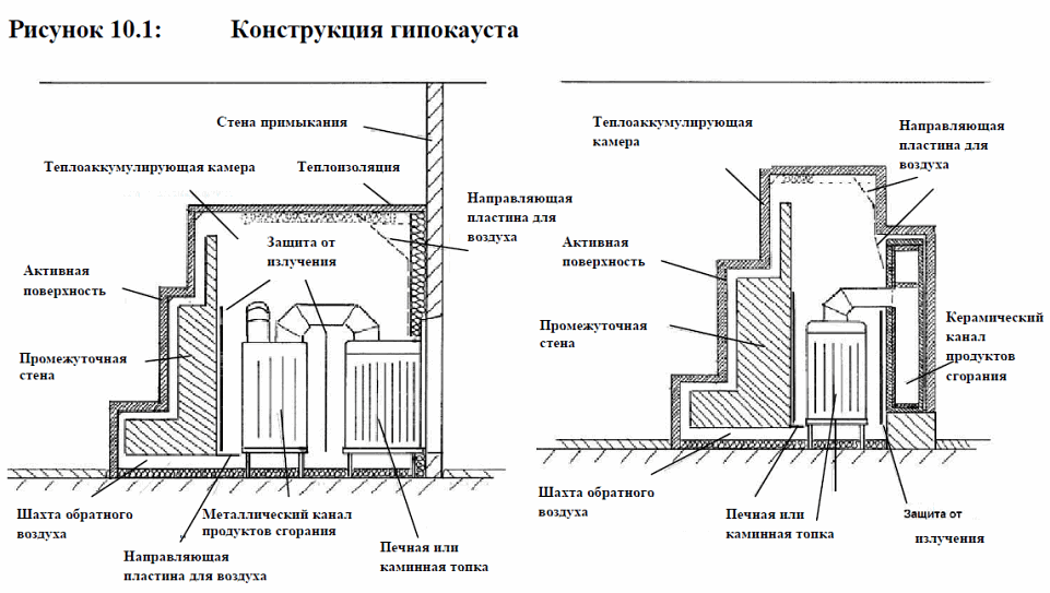

Гипокауст
Закрытая система подогрева воздуха с печной или каминной топкой, работающей на твёрдом топливе, с установленными внутри каналами продуктов сгорания. Благодаря циркуляции тёплового воздуха в закрытом пространстве высвобождающееся тепло от топки и поверхностей нагрева переносится по шахте и пространству для движения воздуха, транспортируется на внешние поверхности и передаётся через них в окружающее пространство. Отдаленные поверхности нагреваются при помощи воздуховодов.
Допустимо устанавливать печные и каминные топки, если их номинальная мощность не более чем в два раза превышает мощность активной внешней поверхности гипокауста.
Чтобы как можно большая часть излучаемого тепла могла быть передана воздушным потокам, необходимо установить защиту от излучения. Расстояние между печной или каминной топкой и защитой от излучения должно быть выполнено по данным производителя.
Расстояние между металлической конвективной поверхностью нагрева и защитой от излучения в гипокаусте равно расстоянию от печной или каминной топки до стен теплоаккумулирующей камеры.
Определение расстояния до промежуточной стены зависит от тепловой мощности, отопительной мощности, а также от длины воздушного тракта системы.
Каналы приточного и обратного воздуха в системах с естественной циркуляцией должны быть расположены на различной высоте друг относительно друга, но при этом иметь одинаковые характеристики по длине и сопротивлению.
Каналы приточного и обратного воздуха с несколькими воздуховодами должны быть выполнены раздельно.
В горизонтальном разрезе системы движения воздуха не требуется наличие восходящих и нисходящих каналов приточного и обратного воздуха, так как это лишь незначительно улучшает соотношение потоков. Каналы приточного воздуха недопустимо, даже на отдельных участках,
выполнять нисходящими, а каналы обратного воздуха соответственно восходящими. Каналы обратного воздуха должны быть выполнены так, чтобы они заканчивались на уровне дна топочной камеры.
Расчет параметров внешней поверхности, отдающей тепло, должен гарантировать, что воздух, циркулирующий внутри системы, может отдать достаточно тепловой энергии этой поверхности, чтобы сделать возможной эффективную эксплуатацию и избежать перегрева системы.

Интересно, какую функцию выполняет "промежуточная стенка", которая обозначена штриховкой?

Гипокауст
Другими словами поверхность гипокауста должна выделять не менее половины тепла, выделяемого топкой в номинальном режиме. К примеру, встроив 10квт топку в гипокауст, поверхность его должна выделять тепло с мощностью не менее 5 квт.
Ограничения, понятно, связаны с охлаждением топки.
На самом деле существует более конкретное ограничение - производитель в документации указывает на допуск к использованию в гипокаусте. Иногда даёт и конкретные цифры ограничений, так я читал про ограничение в 250 градусов внутри гипокауста.
Ограничения в гипокаусте не касаются так называемых печных топок, в отличие от других, обычно называемых каминными.
Гипокауст по своей сути - способ перераспределить мощность чугунной вставки на излучение передней (стеклянной) части во время топки и выделение тепла после топки теплоёмкой поверхностью гипокауста.....Т.е несколько растянуть во времени выделение тепла, что с большим успехом реализовано далёкими предками в теплоёмких изразцовых и кирпичных печах.
Более того, в теплоёмких печах температура "выхлопных газов" меньше, чем после чугунных вставок. Полезное использование дров намного выше.
Именно поэтому после чугунной вставки используется дополнительный "зигзаг" вниз-вверх, чтобы как-то уменьшить бесполезные выбросы тепла в трубу.
Так что никакой смерти теплоёмким печам.
Гипокауст по-своему хорош в многочисленных отделанных реализациях и особенно тем, что не требуется мощного фундамента.

СообщениеДобавлено: Вс 19 Январь 2014, 14:12 Ответить с цитатойВернуться к началу
Если вы имели ввиду печную топку, так производитель и не скрывает данных, а наоборот, дает рекомендации.
Все расчеты по использованию печной топки, в т.ч. и в гипокаусте, делаются на температуру в дымовой трубе в 180*С, а выход из топки не менее 400*С -определено стандартом.
Производитель дает все необходимые данные для расчета самостоятельно.
vladimir-krestyanin писал(а):
один пока минус судя по работам Андрея,нижняя часть под топкой не греется
может вы чего не увидели, но например, печная топка устанавливается на опорную конструкцию и под ней циркулирует воздух
см. вложение
