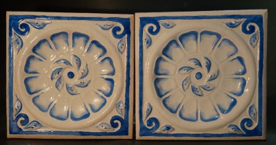

Образец росписи финской розетки
размеры 20*20 см
Белая эмаль кобальт, ручная роспись

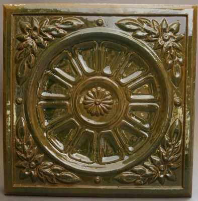

Сегодня хочу показать изразец выполненый по образцу 14 века.
 Размер файла:  316.04 КБ
 Просмотров:  944 раз(а)
Сообщения: 6032

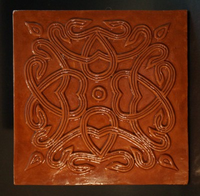

СообщениеДобавлено: Пн 17 Февраль 2014, 15:14 Ответить с цитатойВернуться к началу
Этот изразец выполнен в форме финской розетки.
Финская розетка с эффектом бронзы. Размеры 30*30 см высота румпы 5 см.

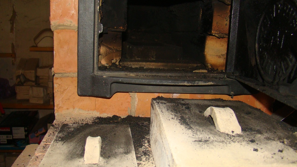

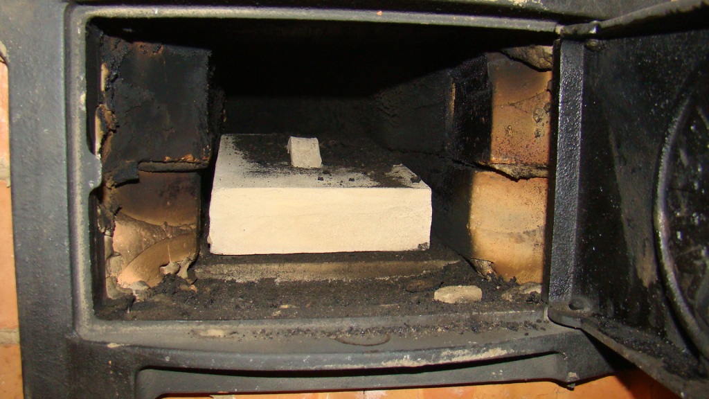

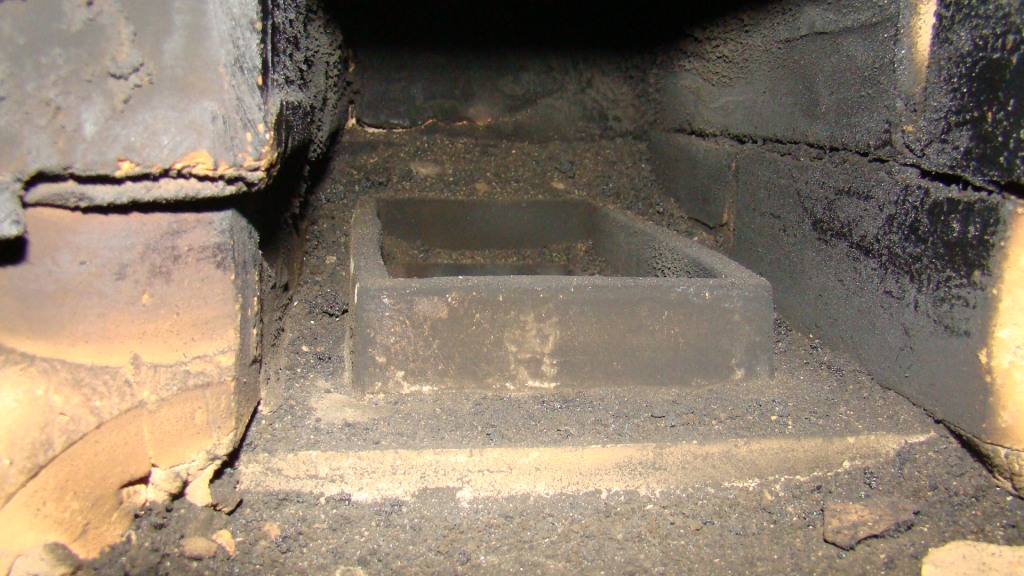

Много раз в своей жизни я читал про вьюшки и не придавал этому печному прибору большого значения. А зря. Всем известная задвижка представляет из себя тонкую металлическую пластину толщиной 3-5 мм, да еще имеет зазор, да литье не высокого качества. Задвижка не герметична, в результате холод пускаем в печь, а тепло - в воздух.
Про конструкцию вьюшки можно прочитать в любой книжке по печному делу. В магазинах вьюшку не купишь и поэтому для своей печи я сделал ее из керамики. Керамический короб с отверстием, керамический «блинок» и керамическая крышка. В результате испытаний в предыдущие годы при – 300 я топил в доме два раза, теперь я топлю один раз. В течение суток температура раньше падала на 10 –12 С теперь же падает на 3-5 С то есть печь остывает гораздо медленнее.
К чему я это? А к тому что изготавливаю вьюшки из керамики на заказ, любых размеров - обращайтесь!
Борис Ильич
Зарегистрирован: Вт 25 Май 2010, 15:50
Сообщения: 50
Регион: Красноярск
СообщениеДобавлено: Вт 4 Март 2014, 07:40 Ответить с цитатойВернуться к началу
Керамическая вьюшка в сборе
недостаток вьюшки в прямой трубе это необходимость часто чистить место под крышку из за осыпающейся сажи.
