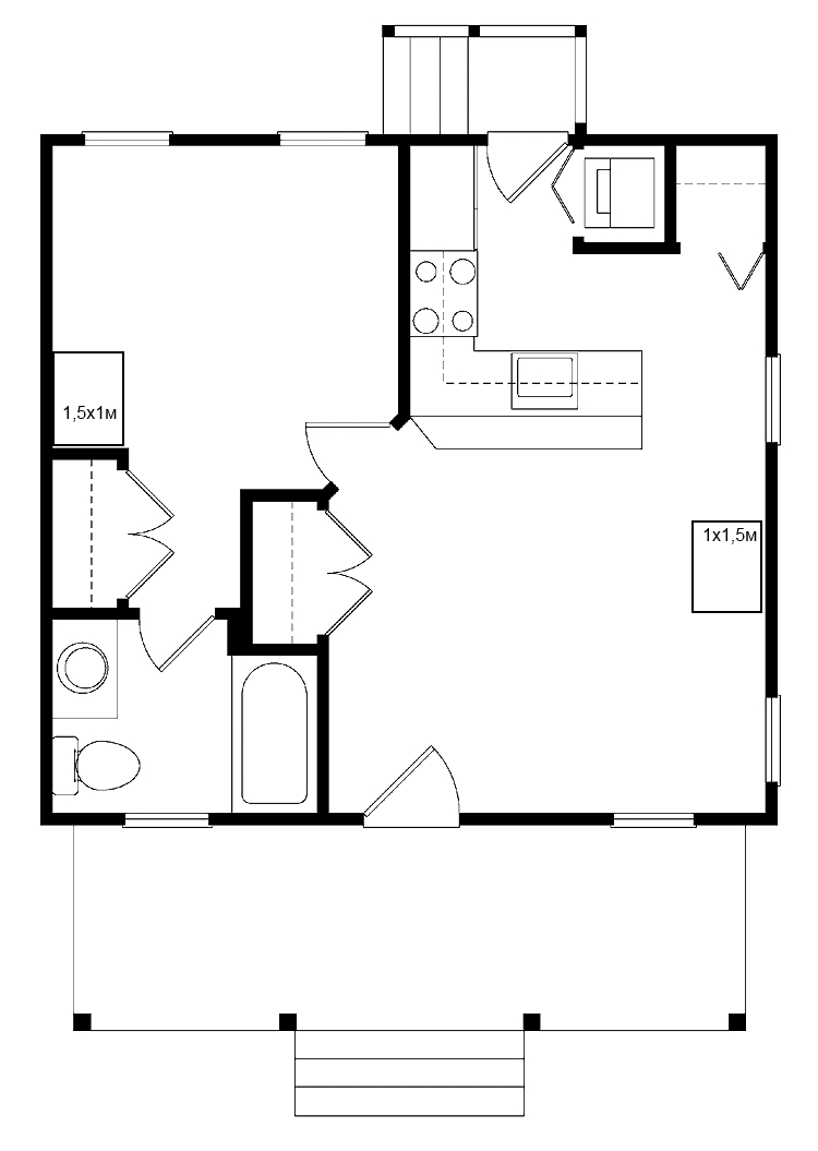

Добрый день!
Ищу печника для кладки печи и камина. Печь для готовки. Камин для души. В большой комнате камин. Дом газосиликатные блоки! Отапливается. В январе.
Нахождение дома - деревня Становище
Угличский район, Ярославская область, Россия

Фундаменты уже заложены. В малой комнате печь , в большой камин. 1,5м х 1м
СообщениеДобавлено: Вс 8 Декабрь 2013, 19:55 Ответить с цитатойВернуться к началу
гриша писал(а):
...Фундаменты уже заложены...
Sad примите самые искренние сопереживания Confused , но и даже "на руинах" реально возможно строить правильно Cool
Поспешили с фундаментами. А большую комнату что камином будете отапливать? ну тем который для души? Smile

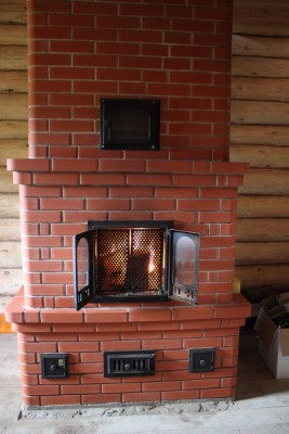

Пока изучаю такой вариант. Две подобные каминопечи смогут нагреть мою площадь?
 Размер файла:  195.34 КБ
 Просмотров:  801 раз(а)
смирнов иван
Сообщения: 1171
СообщениеДобавлено: Ср 29 Январь 2014, 13:07 Ответить с цитатойВернуться к началу
даже с запасом . Для Вас это вариант . 8(903)286-88-58 Опыт кладки подобных печей . Smile
СообщениеДобавлено: Ср 29 Январь 2014, 15:50 Ответить с цитатойВернуться к началу
никто вашей площади не видел.Как не видел и где там конек.Сдается мне трубы выйдут по самому краю. т.е. далеко от конька. Из кирпича-полный гемор, сендвич проще.В любом случае будут сильно торчать как три(два) тополя на плющихе Smile

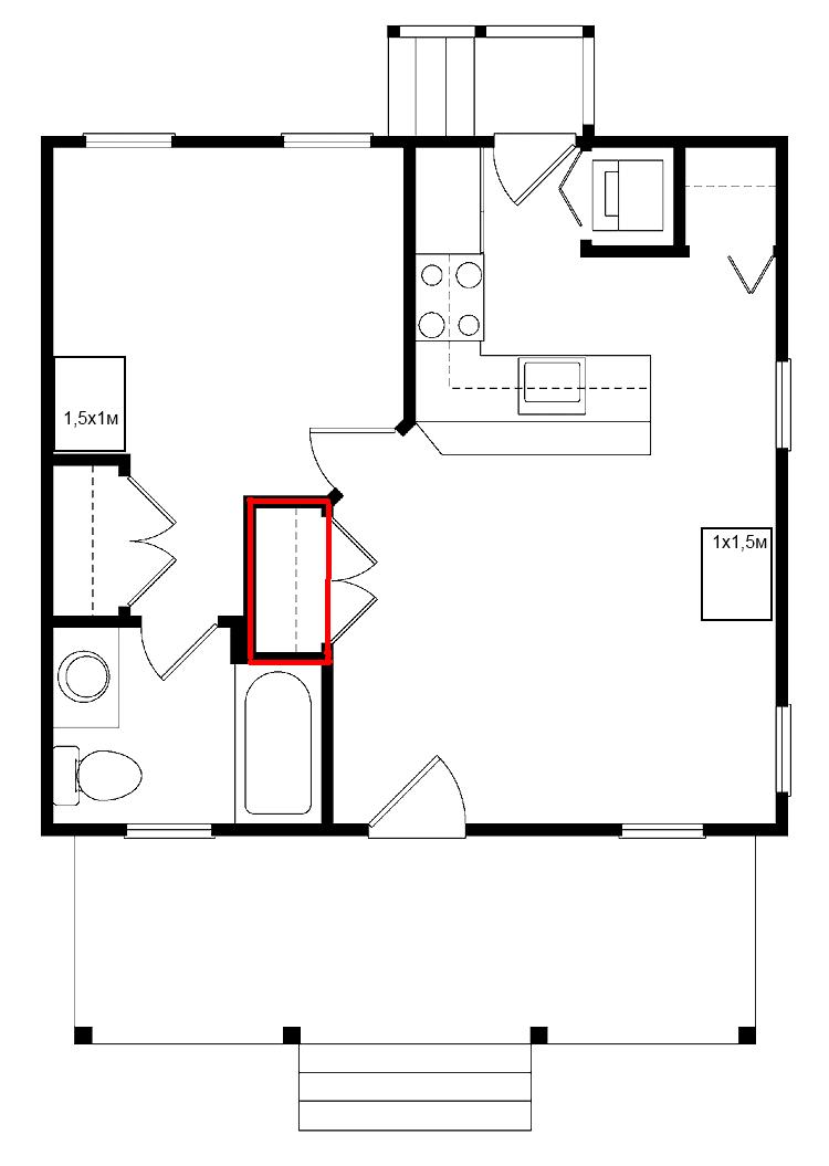

Сергей68
Сообщения: 855
СообщениеДобавлено: Ср 29 Январь 2014, 17:42 Ответить с цитатойВернуться к началу
Smile а на месте встроенного шкафа камино-печь "сдюжила" бы в одиночку весь домик Cool
Полностью поддерживаю... самый оптимал для печного отопления...
Плюсы:
- одна большая печь, которая по расчетам равномерно восполнит теплопотери по дому ( т.к. стоит по центру), и не будет смотреться громоздко , т.к. встает в простенки.
- В гостиной ( справа) освобождается место для расположения мягкой мебели, и не нужно будет сидеть спиной ко входу ( очень не уютно знаете ли)
- Если предусмотреть хлебную камеру, минимальное растояние от барной стойки кухни до печи ( хозяйка не раз скажет спасибо)
- Топить только одну печь, дрова располагаются рядом с входной дверью, меньше прогон по ходьбе ( носить дрова), меньше мусора ( от хозяйки опять спасибо).
- В ванной тепло, не надо тратиться на обогрев, только если подогрев пола ( и опять от хозяйки спасибо, т.к. зубная паста не примерзает к зубной щетке)
- Труба ближе к коньку и одна (что влияет на итоговую цену), помимо цены в плюс подстраховка по переохлаждению трубы ( т.к. она большей часть в доме), т.е. минус возможный конденсат, и запах сажи. Можно при таком расположении максимум КПД "выжать" из печи.
- в маленькой комнате прибавляется как минимум 2 м.кв. площади ( т.е. печь + зона ее обслуживания)
минусы:
- я вижу только один... фундаменты уже заведены. То бишь, деньги уже потрачены. Так зачем дальше тратить больше чем нужно, остановитесь и просчитайте все заново... поверьте, разница в цене: между двумя маленькими печами, со своими дымоходами и одной печью большой но по центру дома; перекроет Ваши затраты по обустройству нового, правильно расположенного фундамента для печи.
В итоге можно получить удобное, комфортное, теплое жилище.

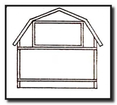

Дом 7х7.Потолок 2,7м
И что теперь фундаменты (60т.руб) в землю закопать, и новый залить?Крыша ломаная.

Имхо, одной печи маловато все-таки будет. Да и фундаменты что-то дороговатые. К тому же, если я правильно Вас понял, печи планируются разнофункциональные (одна - камин, для души, и вторая - для готовки). Значит, делайте, как запланировали. Да, еще хотел спросить: печь для готовки будет только с плитой или с хлебной камерой (хлебопечь)?
