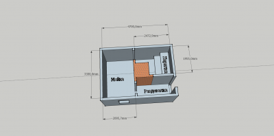

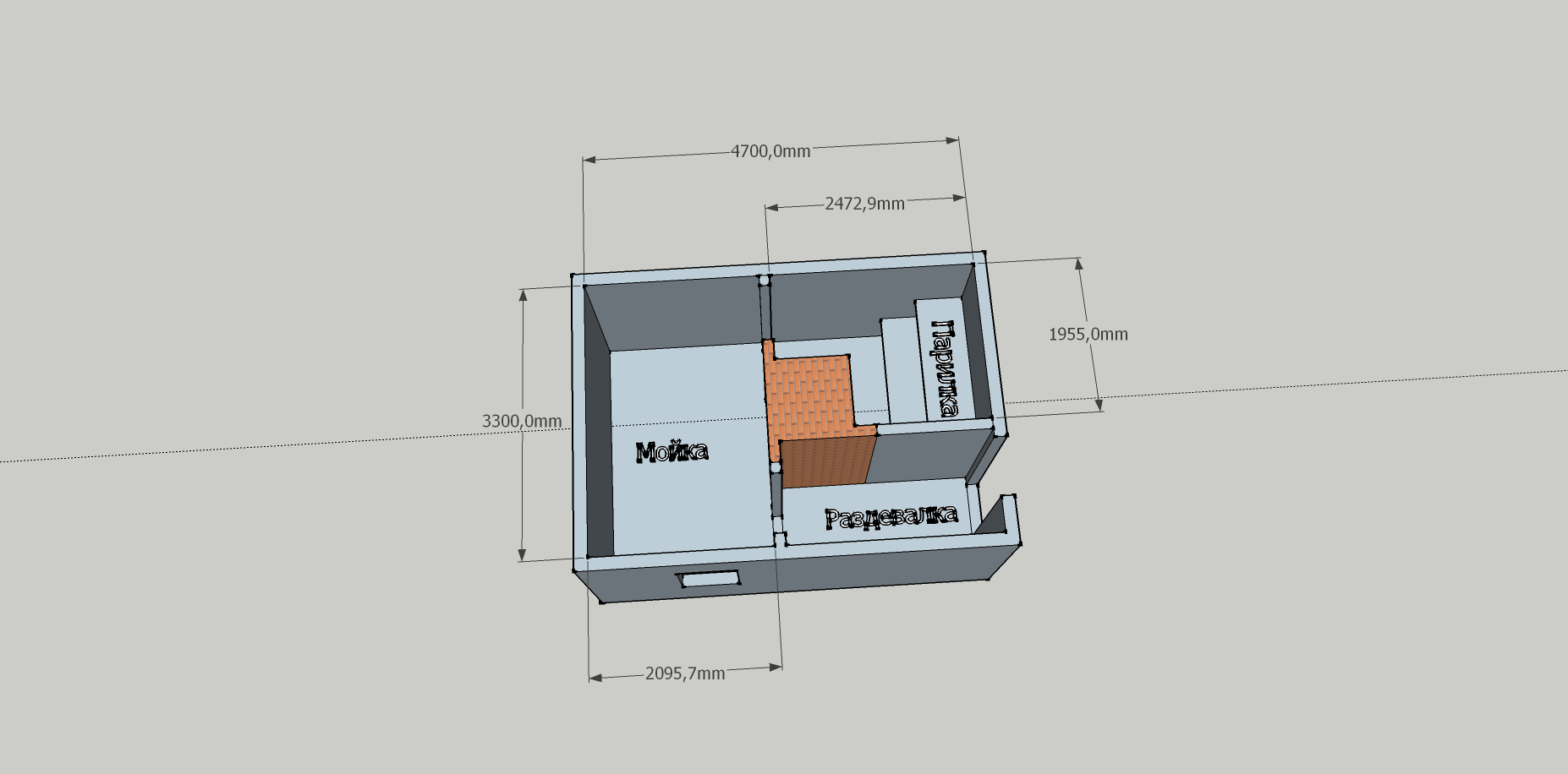

Здравствуйте, уважаемые печники! Прошу рассмотреть банную печь и высказать свое мнение.
Этой весной предстоит класть банную печь. За основу взял печь Евгения Колчина пламенную обращенную. Баня семейная, размером 4,7х3,3м (Внутри без отделки)
Подробнее на рисунке ниже. Высота 2,3 м. Вход в баню происходит через дом.
Подготовил проект в скетчапе, разрезы ниже. Сам проект слишком много весит, в сжатом состоянии 2 Мб как как загрузить такой объем? не знаю.

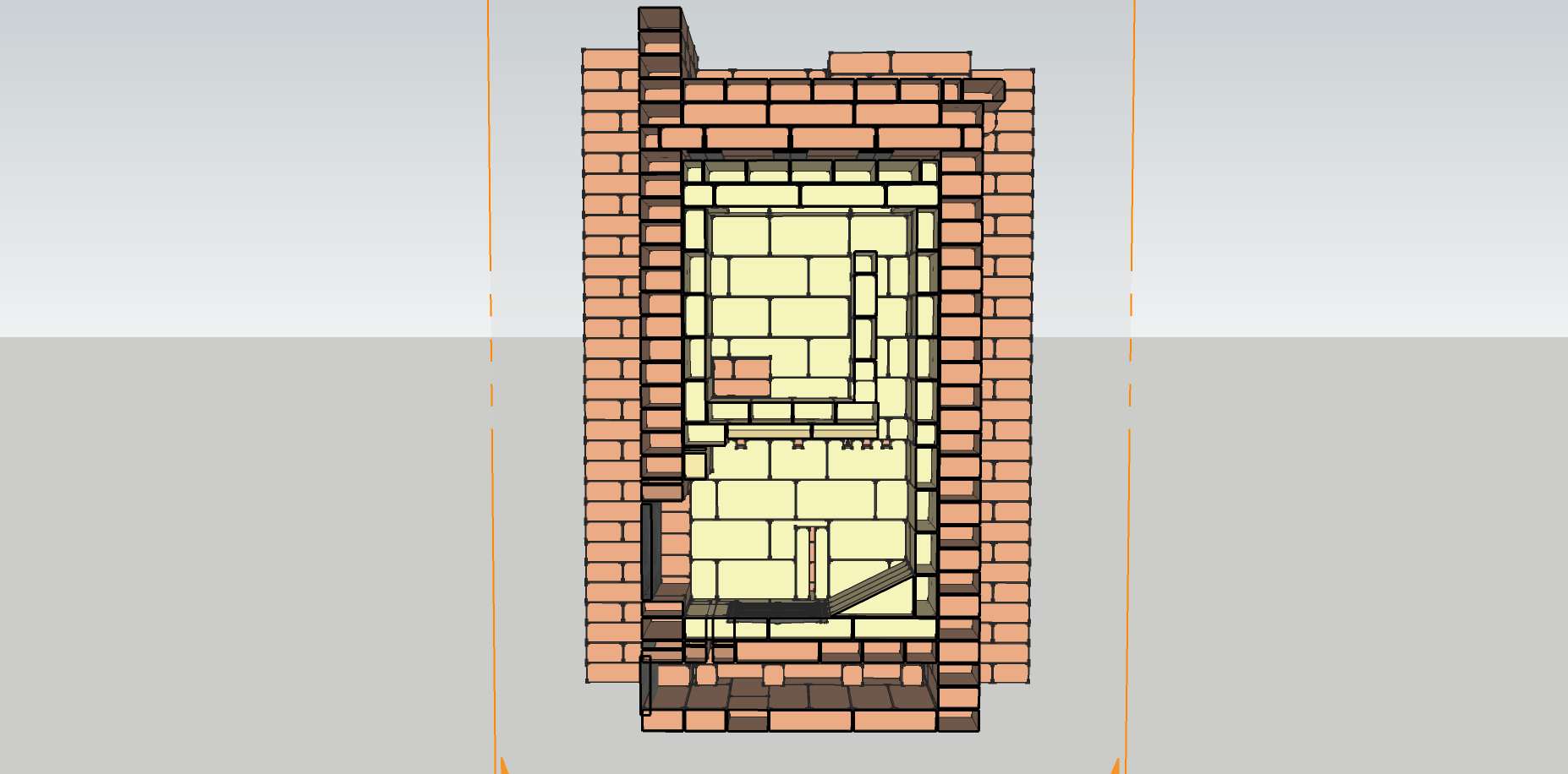

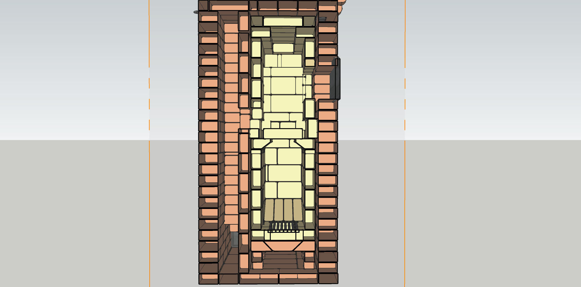

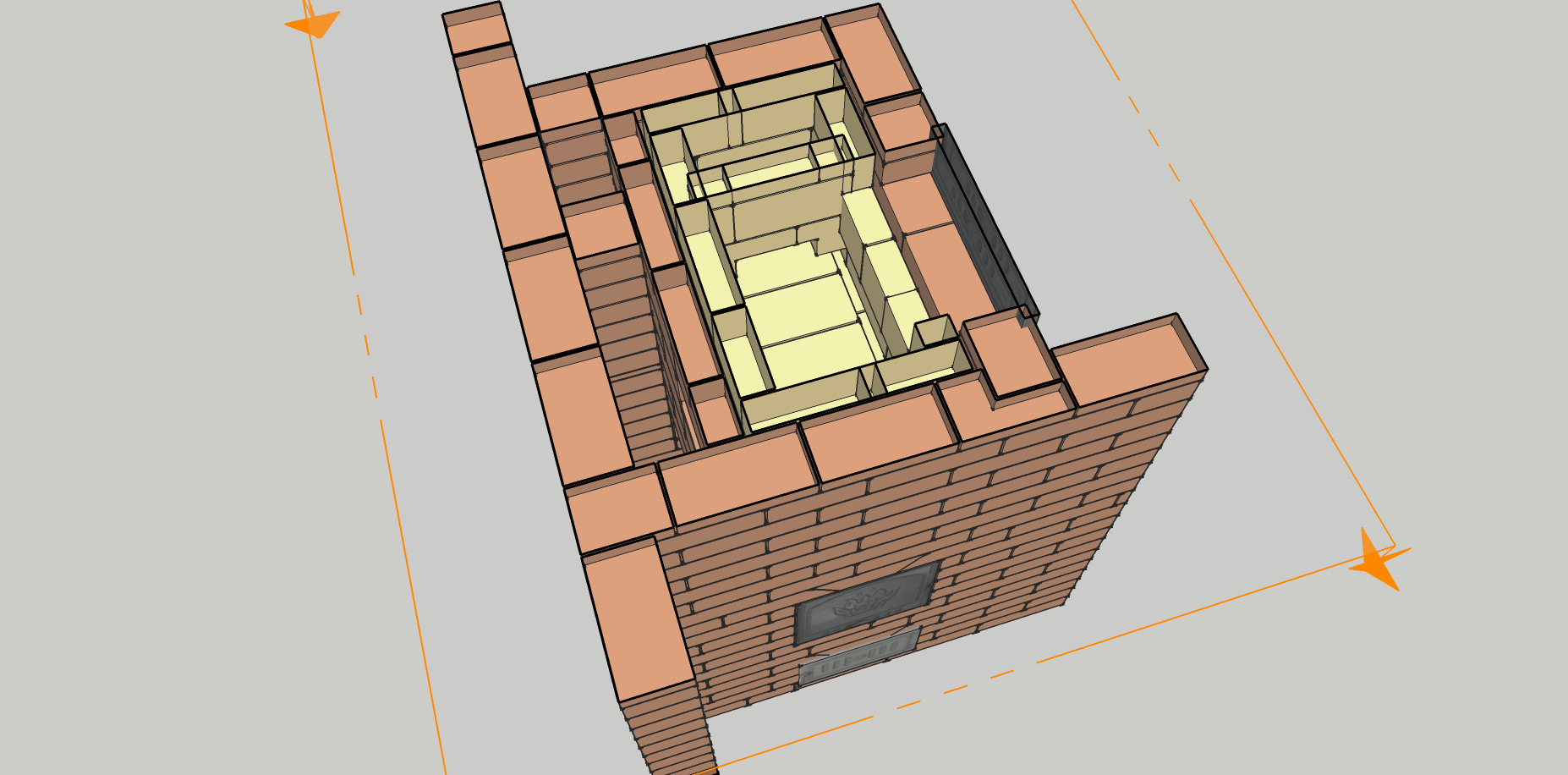

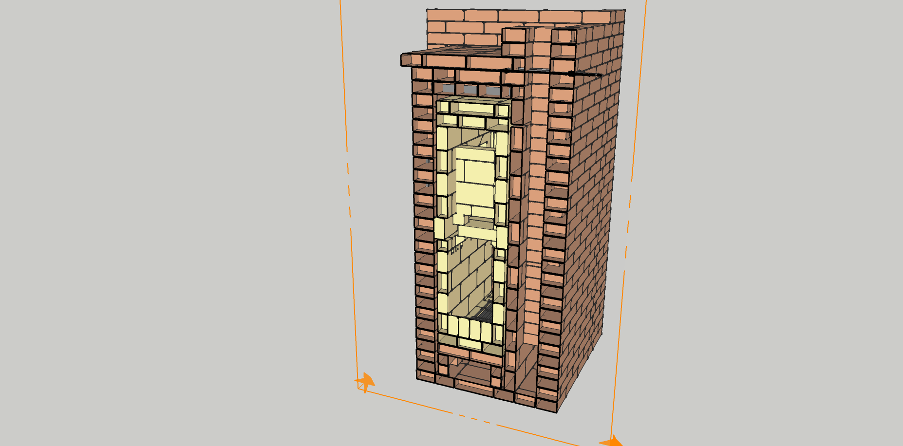

Размер печи: з,5 кирпича х 4 кирпича (без отступок).
Дверка поддувальная свт 433, топочная свт 411, прочистная свт 435. Заслонка одна.
Колосник РУ 2 (300х200).
Основные вопросы:
1. Размеры и положение отверстий для подачи ВВ? (У меня сейчас 10 штук по 30х25мм, в верхней части топливника по боковым сторонам)
2. Размеры горелки в плане ? (Сейчас 29х12см).
3. Размеры Хайла ? (сейчас 19х13см)
4. Достаточно ли сечение подъемного дымооборота? 3/4 в плане.
5. На какую смесь лучше использовать? Собираюсь использовать глинопесчанную смесь от Боровичей СЭВ для красного кирпича, и мертель Ш28 с добавлением жидкого стекла для огнеупорной кладки.
Как будет вести себя швы в парилке (высокая влажность) может стоит добавлять цемент?
6. Труба будет из кирпича. Заметил, что некоторые ставят во внутрь металлическую. Зачем это нужно?
7. Собираюсь обойтись одной заглушкой. Не ставить заглушку летнего хода. В нижней части топливника есть щель 2х23см.
Как думаете?

Я бы футеровал опускной лещадкой, убрал бы внутреннюю стенку из красного кирпича, перекрытие красного кирпича сделал бы по уголкам

Маловата парилочка ... Может еще помозгуете с планировкой . В идеале полоки должны быть буквой Г с одновременным лежанием двух взрослых в полный рост , с возможностью парить одного из лежащих стоя рядом с полоком ... Простите за офф ... Если хотите обсудить , вэлком на банный форум ...

Сейчас переделываю проект. Думаю уменьшить высоту топливника, будет около 45 см (сейчас- 55см) тем самым повысить напряжение топочного объема, увеличить объем каменки. Также опустить отверстия подачи ВВ, к сожалению не нашел конкретных рекомендаций по их положению. Перекрытие буду делать по уголкам. Также думаю сделать 2 хайла из каменки, так чтобы их суммарная площадь была не меньше площади горелки в плане и площади поддувального отверстия.

Доброго времени суток Евгений. Отверстия вв я бы опустил в 1/3 топливника и по одному оставил бы в горелку. Так же подумай о раздельной подаче вв и пв, что бы была возможность топить в подовом режиме, а когда надо и форсажа поддать. Размер горелки великоват ИМХО. Щель (прогар) в топке тоже можно урезать в двое. Так же непонятно на чём лежат камни, если на перекрытии топки, то не гуд. По внимательней изучите проект первоисточника. Смесь для кр.к. лучше костромскую и никакого цемента. На первый взгляд вроде всё.

Михаил, благодарю. Опущу отверстия ВВ пониже, сделаю раздельной подачу ВВ и ПВ. Вы правильно заметили что в конструкции камни будут лежать на перекрытии топки, этот момент как-то упустил. Исправлю.
