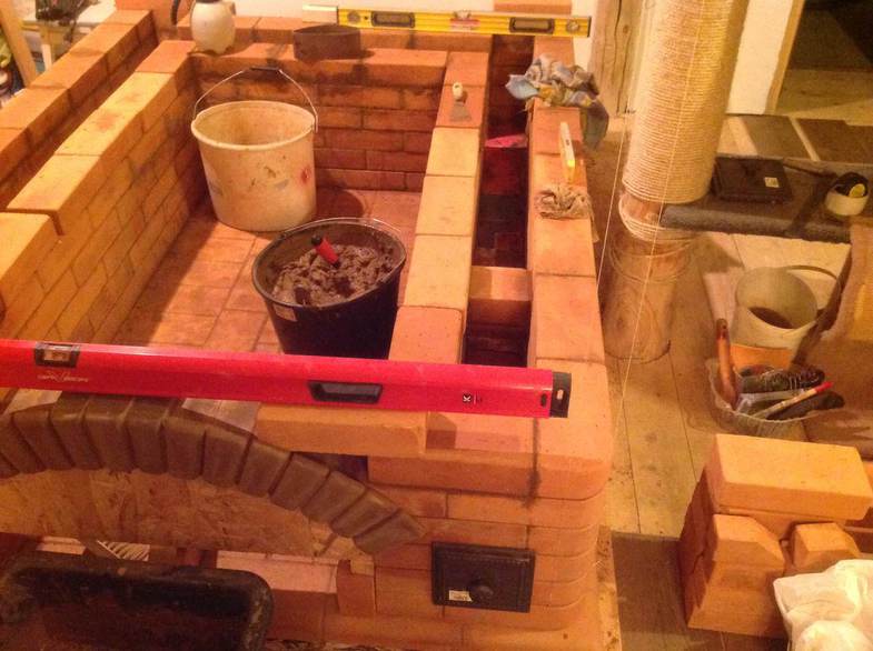

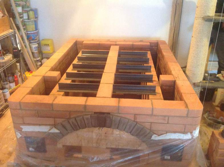

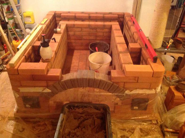

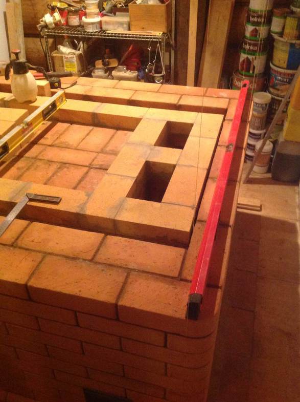

Всем добрый день,искали на форуме печника,но поняли что,финансово на хорошего печника не потянем а местный думаю вряд ли сложил бы хорошо по это му решили сами,закупили материал кирпич витебский цех2,кирпич лоде на арки,шамот прямой ,шамот клиновый,глину от макаровых,нашли на форуме человека который сделал порядовку(печь по А.Влодину)вот дошли до 11ряда.Image
А вот так всё начиналось
нарезали на арку
арка на полу
первое кружало в жизни
по чуть чуть поднимаемся
вид сзади
перекрываем подпечье
начинаем ядро
Ну вот пока и всё,говорите,ругайте советуйте!!!!

а чем режиш пилиш если не секрет каким инструментом фото есть
Андрей66
Зарегистрирован: Пт 23 Август 2013, 17:59
Сообщения: 92
Регион: с.Некрасово,Калужская губерния.
СообщениеДобавлено: Чт 20 Февраль 2014, 11:52 Ответить с цитатойВернуться к началу
Режим станком каким то китайским взяли у знакомого,пилим болгаркой диск по камню тоже какой то китайский,доводим до ума КЛТешкой,доводим наждачкой ручками.

Razz Серъезный подход.Рабочее место,аккуратность,кладка.Молодцы.Ждем продолжения.Свод верхний начнете обводить,попробуйте. 2 от угла 3/4, а не целый,дальше с учетом перевязки и резанные элементы соедините на вершине.А элементы свода все с подрезкой.Щель уйдет.Удачи и терпения.
