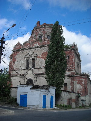

СообщениеДобавлено: Ср 29 Ноябрь 2017, 16:48 Ответить с цитатойВернуться к началу
Этот храм? Эх... одни россияне остались, русских совсем мало.

СообщениеДобавлено: Ср 29 Ноябрь 2017, 22:51 Ответить с цитатойВернуться к началу
храм этот, сейчас он немного другой.
