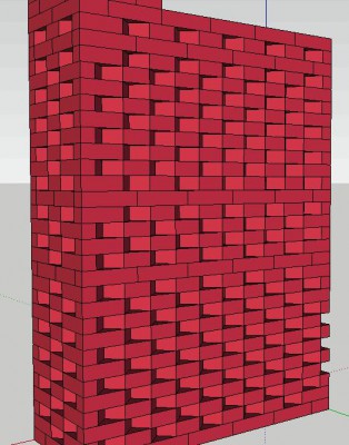

Что скажут профи на этот счет?
По идее, получается что-то среднее между стенкой на ребро и стенкой на плашку.

Вы предлагаете добиться убыстрения или увеличения теплоотдачи ? Если как написано - то убыстрения легче и проще добиться , когда всё на ребро. А в предложенной картинке №1 - увеличение площади теплоотдачи, увеличение труда и материала по резке кирпича и увеличение риска растрескивания.

Вообще-то речь шла об убыстрении теплоотдачи. Чтобы печь быстрее начала от давать тепло как в конструкциях на ребро. Но на ребро перевязка и устойчивость стенок ненадёжная. Потому, наверное, их футлярят.
А вот про площадь теплоотдачи я упустил. А повышенная площадь тоже должна сыграть свою роль в скорой конвекционной теплоотдачи.
Площадь поверхности печи как у радиатора.А предназначение радиатора - отводить тепло. Потому возникают сомнения что появятся трещины при равномерном отводе тепла.
Насколько известно, трещины возникают при неравномерном прогреве внутренних стенок печи. А это уже совсем другая история!
Для быстрой отдачи, по моему, лучше калориферный канал, лучше регулируемый.
В современных условиях - короб из нержавейки внутри печи.
Вариантов много, и на форуме тоже http://forum.stovemaster.ru/viewforum.php?f=52.

Пыль ,грязь будет собираться на выступах
Вы увеличиваете теплоотдающую поверхность, может так получиться что печь будет остывать быстрее чем успеет нагреться. Вот автору темы закон. Тепловоспринимающая поверхность печи должна быть больше или равна теплоотдающей поверхности.

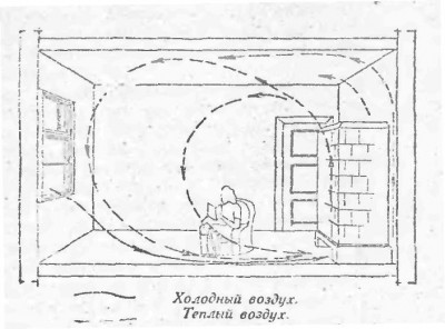

СообщениеДобавлено: Пн 24 Февраль 2014, 20:55 Ответить с цитатойВернуться к началу
Ну вы блин даёте! Smile
Где здесь лучистая , а точнее волновая, теплопередача?
 Размер файла:  51.7 КБ
 Просмотров:  692 раз(а)
СообщениеДобавлено: Пн 24 Февраль 2014, 20:58 Ответить с цитатойВернуться к началу
Наше дело предупердить, а решать ваше...

СообщениеДобавлено: Пн 24 Февраль 2014, 21:15 Ответить с цитатойВернуться к началу
Не пора ли тебе БРАТ, взяться за учебники.
ИК излучение и конвекция - движетили отопления. Тепло идёт вверх - основной постулат отопления.
ИК излучение идёт:
от печи
от стен
от окон
от людей
Солнышко в окошко засветило - то же ИК
В общем ото всего.
Волновая и лучистая - это одно и то же. Это тоже физика.

СообщениеДобавлено: Вт 25 Февраль 2014, 07:19 Ответить с цитатойВернуться к началу
Вот он человеческий фактор - во всей красе! Радость
Слушаем, да не слышим - смотрим, да не видим!
Эта картинка взята из учебника под названием " Указание печникам" Издательство научно-технической литературы Латвийской ССР от 1941 года. Кстати толково написано, без заумностей и о роли излучения тоже.
Любое излучение является волновым! Это точно физика!
Я не предаю решающее значение тепловому излучению, и не я один, как это делаете вы.
Сколько академических трудов написано на тему "Вентиляция и отопление"? Много!
А сколько написано на тему " ИК излучение и отопление? Не встречал! А что такое вентиляция, если не принудительная конвекция, относительно печного отопления?
Это когда речь идет о выравнивании температур по всему объёму воздуха в помещении.
А впрочем, это обычное дело - разговор не получается, когда правит бал человеческий фактор. Оно и понятно! Человек не логико-цифровое устройство.
Эмоции, амбиции, самомнения и еще раз эмоции.
Разве печники не сталкиваются с невозможностью убедить заказчика в лучшем и правильно исполнении заказа (проекта печи), по видению печника
профессионала из-за какой-то идеи фикс у заказчика? Подавай ему то что он хочет и плевать ему на то, что печь будет не эффективной, и дров на отопление у него уйдет в 3 раза больше.
Кстати, это признание из одного учебника печника профессионала. Smile

СообщениеДобавлено: Вт 25 Февраль 2014, 10:54 Ответить с цитатойВернуться к началу
Шов вертикальный уменьшим и вероятность разрыва кладки возрастает.Возможно подгорание пыли на срезанном участке. А это канцероген.
И самое главное масса печи уменьшается и запасы накопленного тепла тоже.
Самое главное прочность и надежность Вы поставили на 2й план.
Вывод ни практически не теоретически на практике это НЕРЕАЛЬНО.Красиво и ровно невозможно кирпич по Вашему выпиливать.
